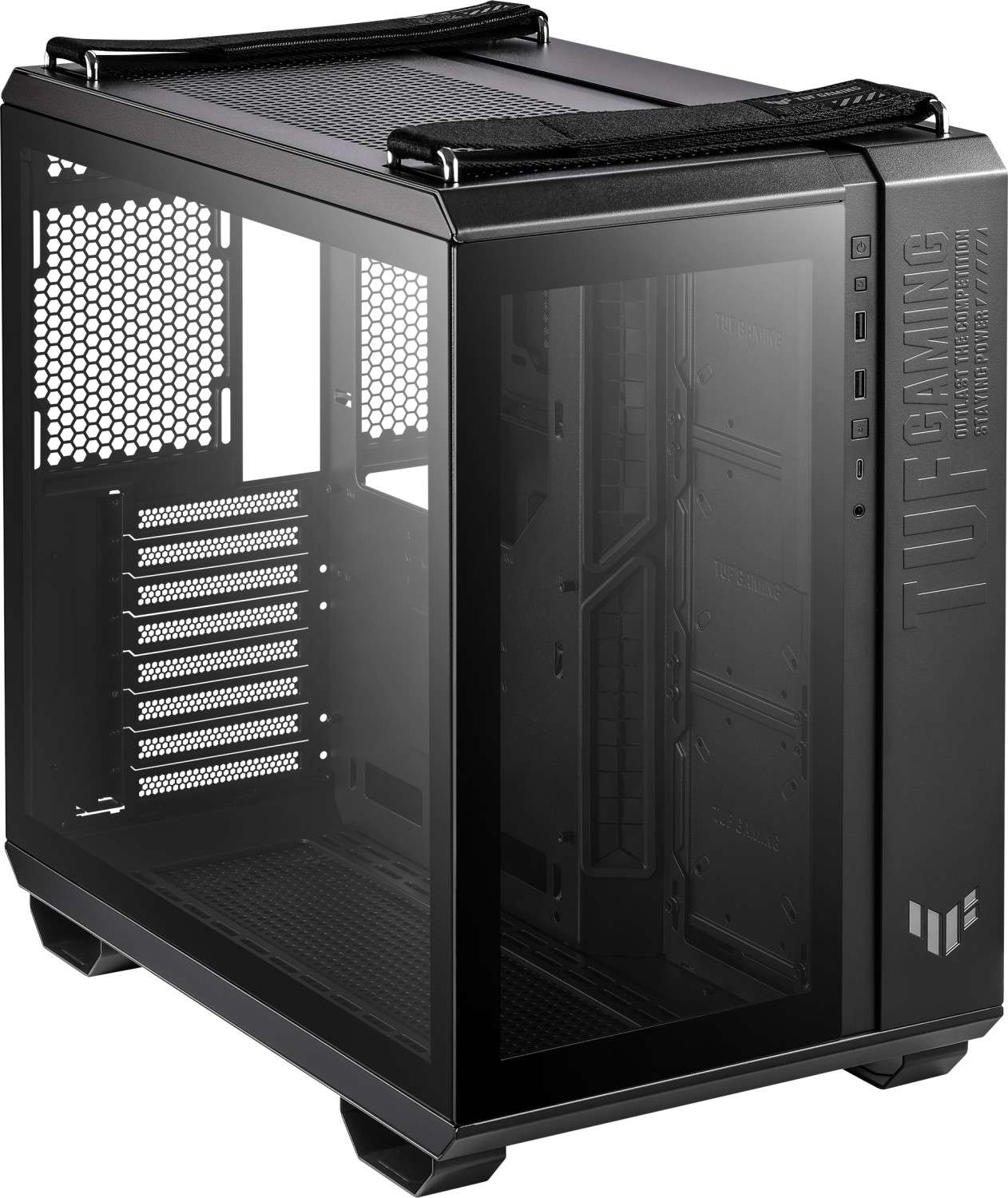

Von der Größe packen das beide Gehäuse denke ich problemlos, mir gehts hauptsächlich drum, dass das Setup am Ende auch leise und kühl läuft. Das Shadowbase hab ich privat und bin sehr zufrieden aber das ASUS gefällt meinem Kollegen deutlich besser, hat aber eben links und vorne nicht die Möglichkeit Lüfter zu verbauen.

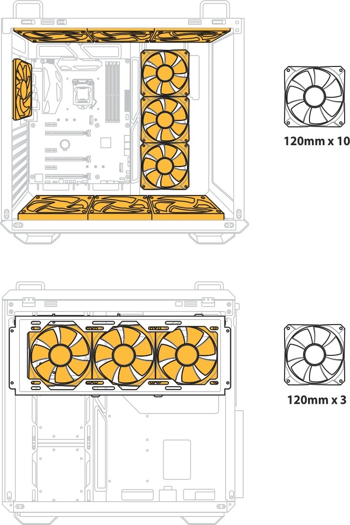

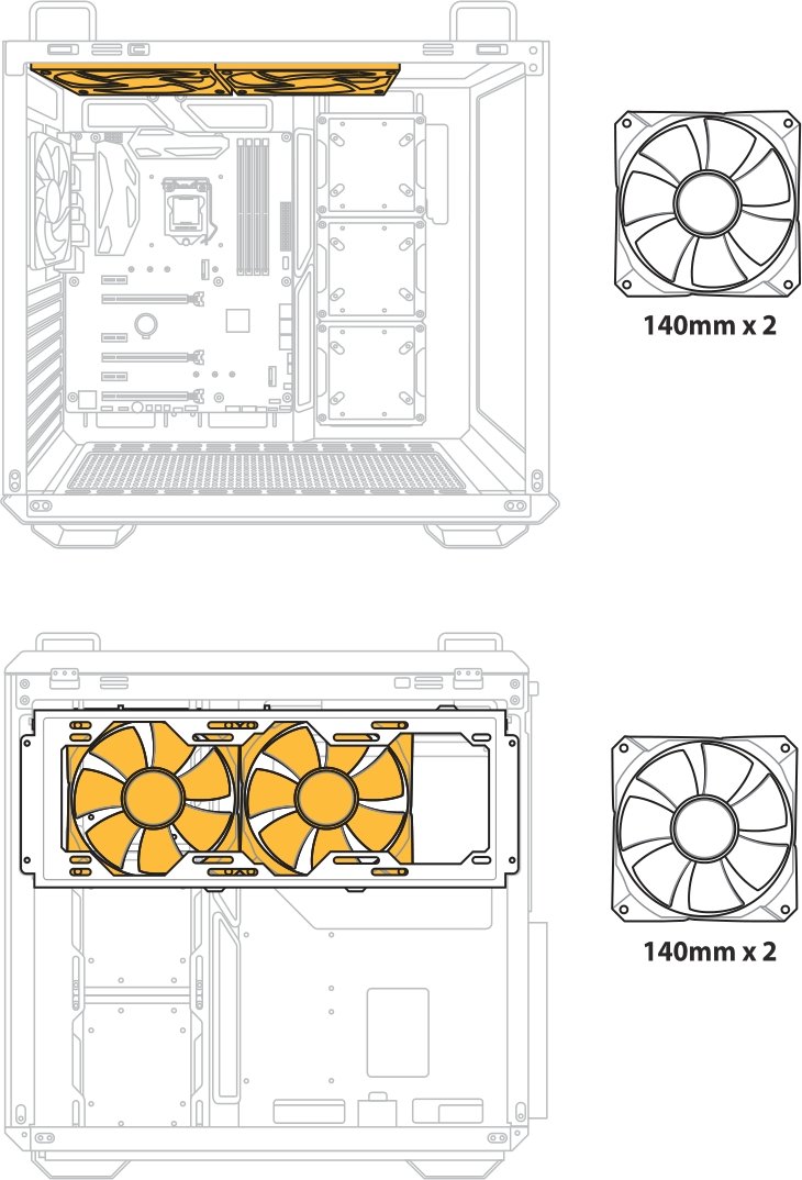

❓Meine Frage jetzt, wie würdet ihr das Lüfter-Setup beim ASUS TUF GT502 bauen? Ohne Frontlüfter müsste man ja unten/oben dann den Intake machen, aber mit einem Exhaust hinten ists dann zu wenig oder? Wie würdet ihr da die Lüfter einbauen, wieviele und welche Größe?
Wäre happy über eure Vorschläge!
Beide Gehäuse sind riesen Klopper, die für die Hardware absolut nicht notwendig sind. Das Asus ist auf AIO ausgelegt und hat sonst einen schlechten Airflow.
Asus selber gibt das irgendwie so an, aber da weiß ich nicht wie das funktionieren soll. Die hochkant Lüfter wo sollen die da Luft hernehmen/hinblasen. Das geht doch in den hinteren Teil des Gehäuses dann einfach oder nicht? Welche müsste man dann denn nun wie rum einbauen und wie viele damit etwas Airflow und leichter Überdruck herrscht 😢❓
3xLüfter unten reinblasend,3xLüfter oben rausblasend, im Heck einen Lüfter rausblasend.....müßte dicke reichen! Siehst du ja auch bei den ganzen O11Dynamic (das hier ist ja auch so nen Klon), allerdings nutzen die anstatt eines Luftkühlers meist eine AiO! Ehrlich gesagt verstehe ich auch nicht die Gehäusewahl, wenn es sich um eine Workstation handeln soll!? Hätte da eher sowas wie ein Corsair 7000D Airflow genommen!
Hm aber 6 rein und einer raus hört sich für mich sehr wild an, geht sowas denn dann gescheit, der bekommt doch dann die Luft garnicht raus hinten komplett, oder😕?

Wo habe ich das geschrieben??? 3xLüfter blasen unten rein, 3x oben raus und einer im Heck raus blasend!
