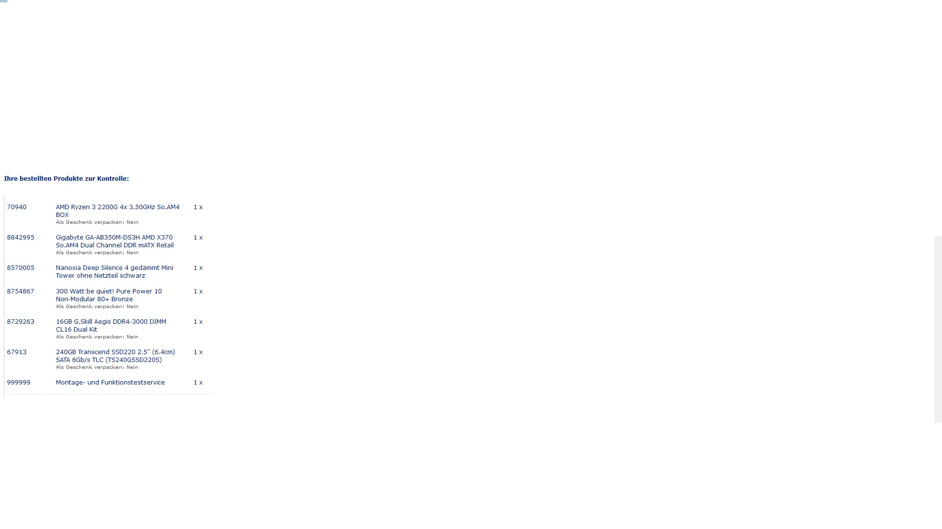

Also, immer wenn ich den Browser öffne oder Emailprogramm, halt alles was mit Grafik zu tun hat, höre ich den Lüfter der CPU lauter. Kann ja nur der CPU Lüfter sein, da die Lüfter hinten und vorne ja konstant laufen.
Nun möchte ich aber ungerne den ganzen Kühler tauschen, da ich mich da doch nicht ran traue.
Kann man auch nur einen leiseren Lüfter verbauen ? Wenn ja, welcher ist wirklich leiser und
für die CPU geeignet ohne das diese temperaturmäßig Schaden nimmt ?
Hier nochmal mein PC:
