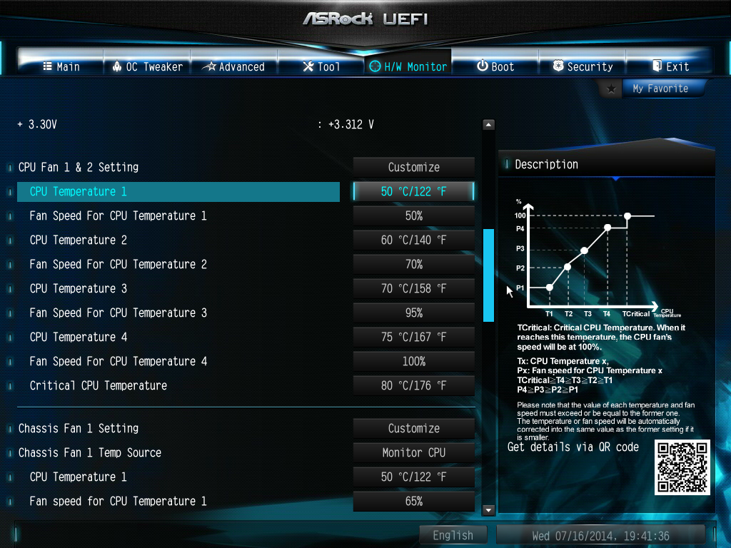

Ich habe das Board nicht angeschlossen, kann also leider nicht nachgucken. Wenn die Einstellung wie auf dem Bild aussieht, dann funktioniert es?
Der geringe Ausschnitt auf dem Bild zeigt für mich keine Möglichkeit, auf spannungsgesteuert umzustellen!
Eventuell könnten diese Menüpunkte noch weiter unten im BIOS auftauchen!?
Deshalb wäre es von Vorteil, wenn du das selber nachsehen könntest! Vielleicht meldet sich ja auch noch ein User, der genau dieses Board hat.
