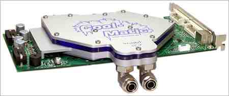

Welchen VGA Block könnt ihr mir empfehlen reicht der von Zalman.(Für die Wakü meine ich)
es gibt gute und günstige wa-kühler für graka die aber den nachteil haben das sie den ram nicht mit kühlen, es gibt aber auch welche die den ram mit kühlen die sind aber nicht ganz billig(schau mal bei innovatek in den webshop http://www.webshop-innovatek.de/ !)
dann mußt dir erstmal im klaren darüber sein wieviel geld du für die wakü ausgeben willst, ist nicht ganz unwesentlich
du musst wissen was du damit kühlen willst(A64 und zwei nVidia GeForce 6xxx vll GT oder Ultra)<-- bei dem sys wirst du um nen radi auf den du zwei 120´er lüfter montiert kannst nicht drumherum kommen, alternativ dazu gibt es sehr gute passive radi´s wobei es hier auch wieder der preis ist der mich an daran stören tät(120-250€ bei innovatek leider kenn ich keinen anderen hersteller der passive radi baut)aber sind geräuschlos :D

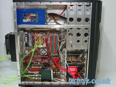

ich baue gerade an einem ähnlichen sys wie du mal machen willst(aber ich bin leicht wakü-krank) zwei kühlkreisläufe
1. kreis: cpu, nb und nt --> ein radi mit drei 120´er lüftern
2. kreis: sli aus zwei 6600gt´s und vier festplatten --> ein radi mit zwei 120´er lüftern
mein momentanes sys siehst du hier https://www.computerbase.de/forum/threads/sammelthread-bilder-meines-modified-rechners-1-beitrag-beachten.332940/page-11#post-976067 in dem thead kannst du dir auch anregungen holen wie dein sys event. mal aussehen könnte
