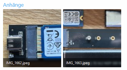

Joe58 schrieb:
Das ist doch keine MSata SSD.
Das ist eine Wireles Karte, vermutlich für Laptops gedacht.
Du kannst dir gerne hier noch mal das Video von Valve zum Deck anschauen, das ist eine 2230 SSD.
Die neue ist diese https://www.computerbase.de/2023-04...-aufruest-nvme-ssd-fuer-das-valve-steam-deck/
Die sehen exakt identisch aus.
dvor schrieb:
Nebenbei: In beiden Bildern ist die SSD falsch herum, mit der Rückseite oben.
Sie liegt nur falsch herum auf dem Tisch.
SavageSkull schrieb:
Also 10€ für die Katz' (wird wohl nix werden, das nach China zu retournieren) und nochmal 4 Tage auf eine Variante mit M-Key warten.
Und wieso kauft man so was in China?

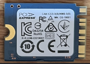

Kannst du dann mal die andere Rückseite zeigen?
Das habe ich wieder zusammengebaut, da war sie ja auch raus:
Das Case liegt unbenutzt neben mir.
Hatte ich mich so kompliziert ausgedrückt, dass du nicht verstanden hast, worauf ich hinaus wollte?
1. Ich besitze ein Valve Steam Deck mit einer 512GB 2230er SSD (die SSD auf dem Bild)
2. Ich habe als Upgrade mir eine Corsair 1TB 2230er SSD gekauft
3. Damit ich die Daten übertragen kann (Image erstellen, Image übertragen) und ich die 512GB SSD später sinnvoll nutzen kann, habe ich das billige Case gekauft (Die Aufnahme auf dem Bild).
Das Case kam heute an und ich habe eben festgestellt, dass es als SATA Ausführung (B-Key) falsch ist und ich suche mir jetzt eine Alternative mit NVME (M-Key).

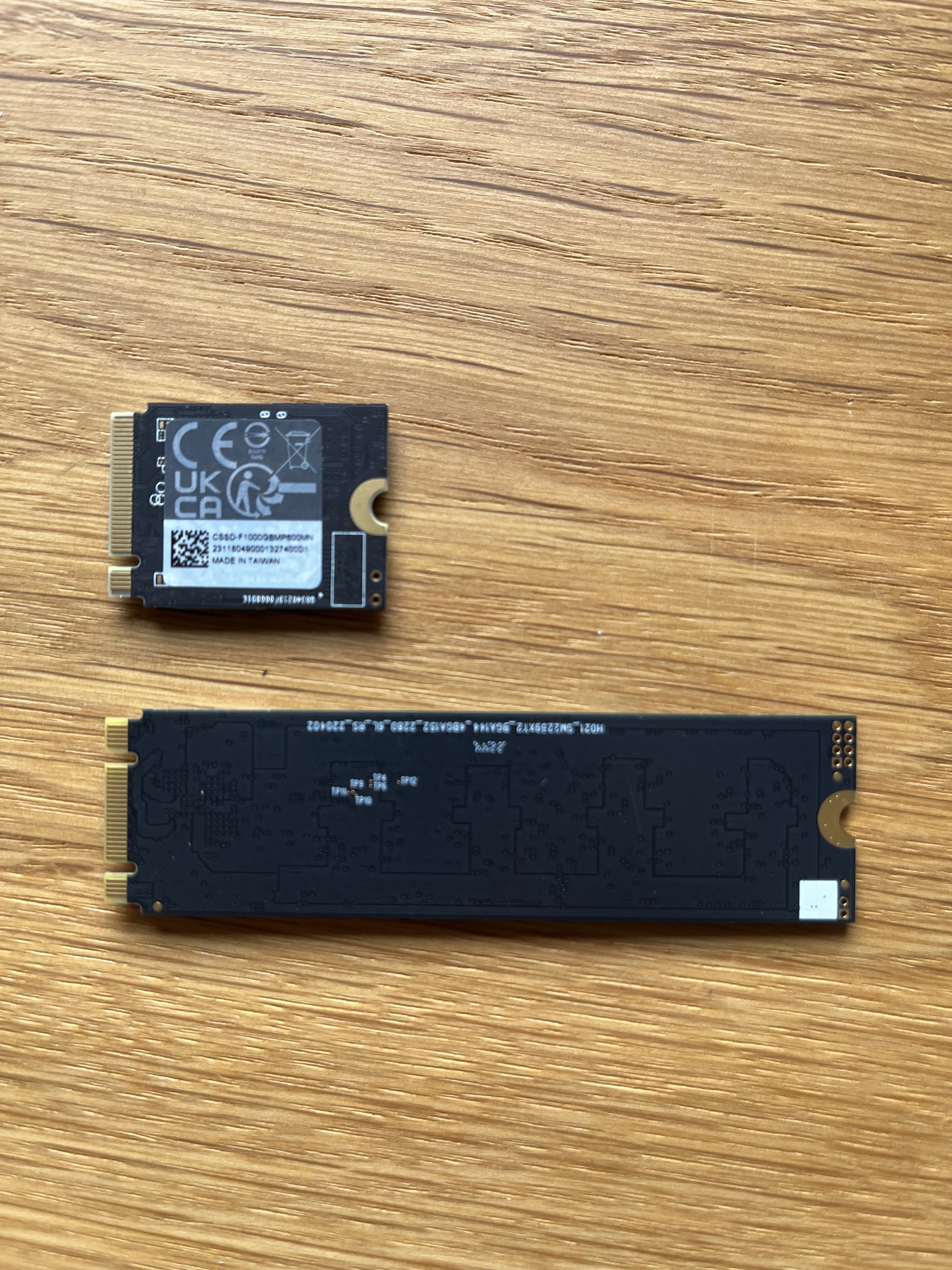

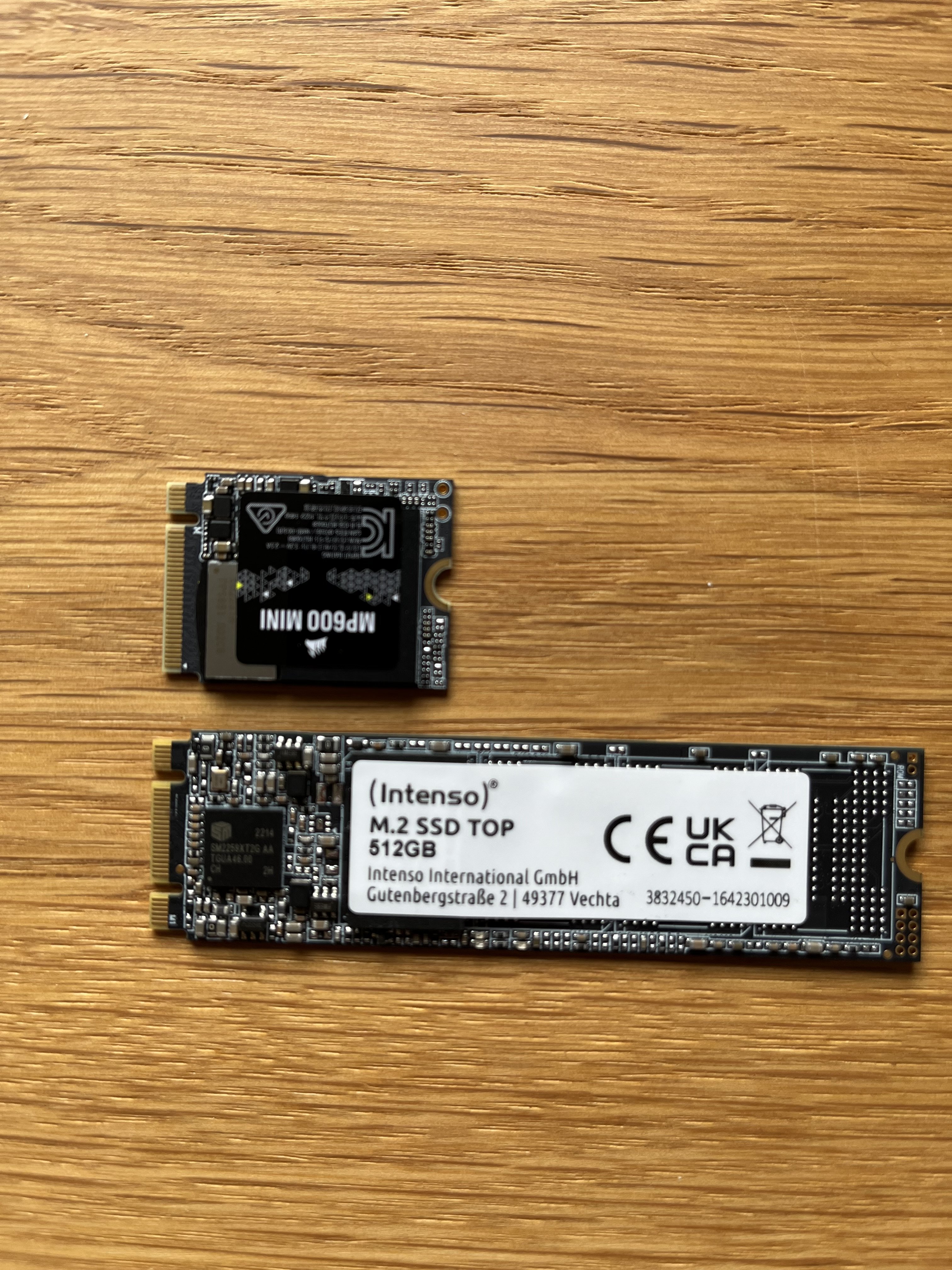

Da ich kein Bock habe das 10€ Gehäuse zurückzuschicken und wahrscheinlich von China die 10€ eh nicht zurückbekomme, habe ich mal Geizhals nach einer billigen SATA ssd geschaut und da gibt's die Intenso mit Porto für etwas über 25€.
In Summe also ~35€ für eine ungeplante externe ssd.
Anbei nochmal die neue SATA ssd und die neue NVME fürs Steam Deck.
Hoffentlich kommt morgen das richtige Case.
