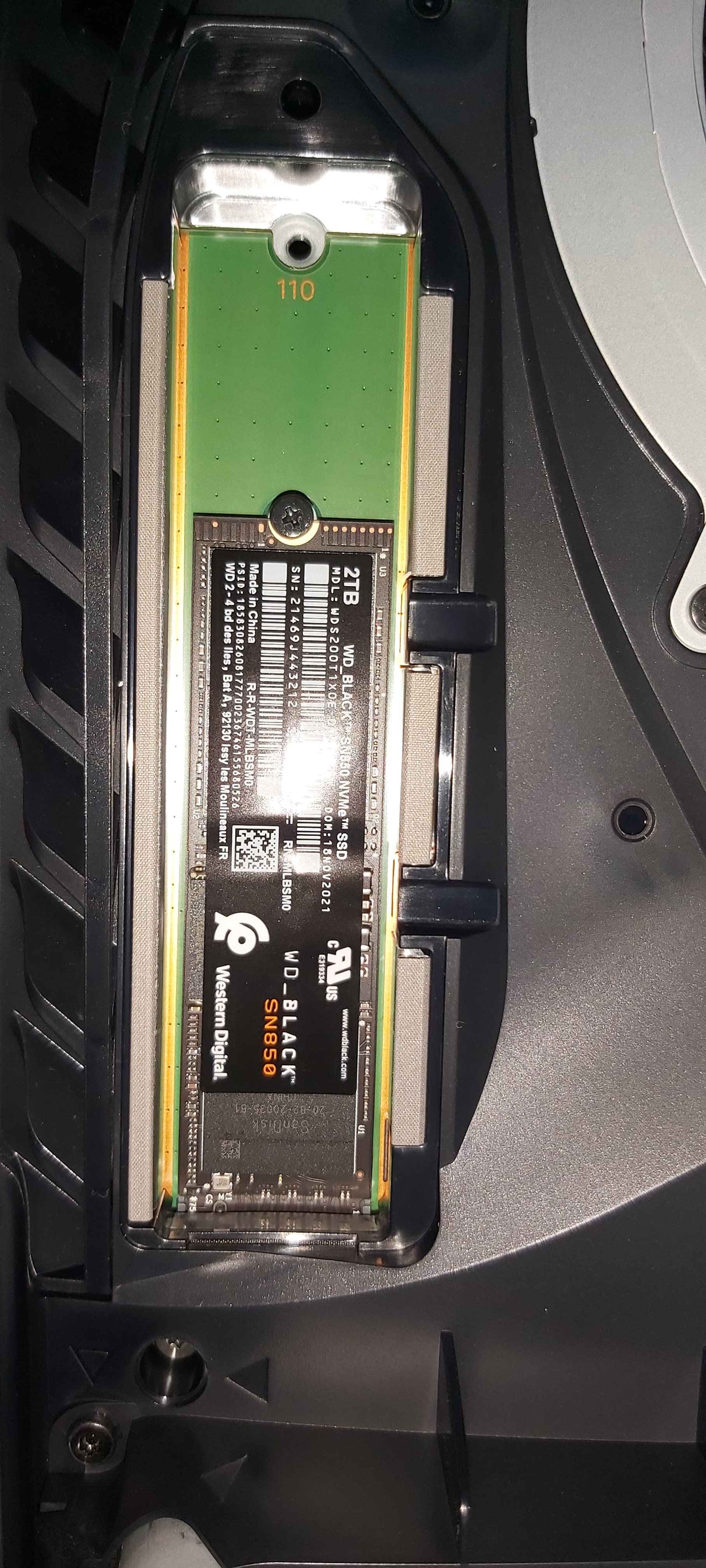

In der Regel ja.Gimli2k schrieb:Wäre die Garantie weg bei entfernen ?
Manche Aufkleber haben Metallbestandteile um zu kühlen, andere isolieren sogar und sind kontraproduktiv. Das variiert etwas, ist aber alles nicht sonderlich dramatisch.
Die Frage wäre eher warum du den abziehen willst?
Ein Kühlgehäuse dient in erster Linie dazu eine größere Oberfläche für die Wärmeabfuhr zu bieten. Meist kannst du den Aufkleber drauf lassen und mitgelieferte Leitpads drüber kleben. Würde ich zumindest alleine wegen der Garantie nicht entfernen, auch wenn du die wahrscheinlich niemals beanspruchen wirst.

Da man bei einer SSD nichts öffnen kann, was ja manchmal auch so ein Aufkleber verhindern soll mit Warranty void if removed, sollte das egal sein.
Wichtig ist das dort keine Seriennummer drauf ist. Dann wäre die Garantie weg. Aber ob der Aufkleber nun drauf bleibt oder nicht, dass wird auf die Kühlleistung keinen großartigen Unterschied machen. Ist ja schließlich keine CPU/GPU.
Davon mal abgesehen, ist ein Kühlkörper eigentlich unnötig, wenn die SSD in einer Konsole laufen soll. Denn die kurze Zeit, die so eine SSD beim laden läuft, wird sie eh nicht warm genug. Beim Einsatz in einer Konsole ist das in meinen Augen rausgeschmissenes Geld.

Gimli2k schrieb:Muss ich den Aufkleber auf der SSD entfernen oder hat der Kühler auch mit dem Kleber noch eine Funktion?
Keine, außer der Beschriftung.

Danke ja ich vermute das der Aufkleber eventuell isoliert also die Kühlleistung dann nicht gegeben ist .
Leider ist die wd black sn850 mit kühler wesentlich teurer als eine ohne mit extra gekauften Kühler.
Laut einer Amazon Rezension soll die SSD nach ein paar Minuten ohne Kühler abschalten in der ps5
PS: mit kühler kostet die SSD knapp 100€ mehr. Ein kühler kostet 25€

Gimli2k schrieb:Danke ja ich vermute das der Aufkleber eventuell isoliert also die Kühlleistung dann nicht gegeben ist .
Verwende die WD_BLACK SN750 NVMe SSD mit Kühler - der Aufkleber stört nicht.

Den Kleber auf keinen Fall entfernen.Hauro schrieb:Keine, außer der Beschriftung.
Bei vielen SSDs ist eine Metallschicht in der Mitte des Klebers. (Heatspreader)
Auch steht da die Seriennummer drauf. (Garantieprobleme)
Bei den paar Watt die eine SSD verheizt, macht das ohnehin wenig Sinn.

Dann hat der irgendetwas falsch gemacht oder die war defekt. Im schlimmsten Fall drosselt die SSD i.d.R. ihr Tempo.Gimli2k schrieb:Laut einer Amazon Rezension soll die SSD nach ein paar Minuten ohne Kühler abschalten in der ps5
Falls das bei dir auch passiert, kannst die ja zurück geben. Amazon ist da immer kulant.
Den Aufkleber würde ich aber auch auf keinen Fall entfernen.
Was soll den da groß isolieren? Und ohne Aufkleber hast fast immer keine Garantie mehr.
