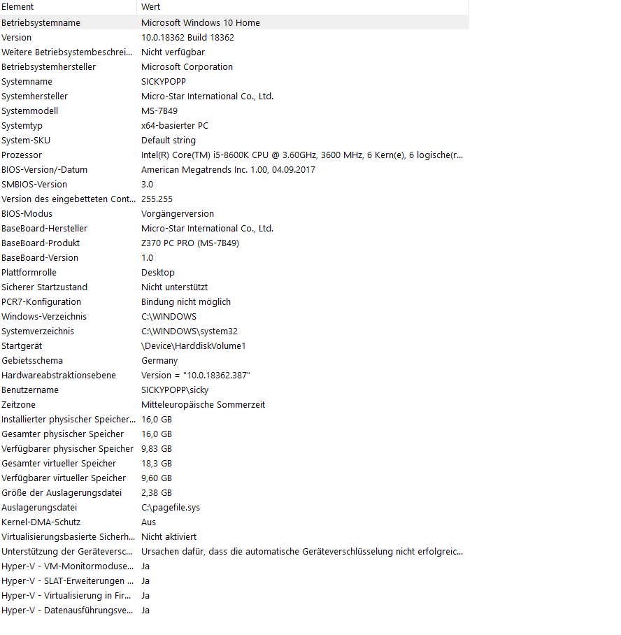

mein system aktuell:

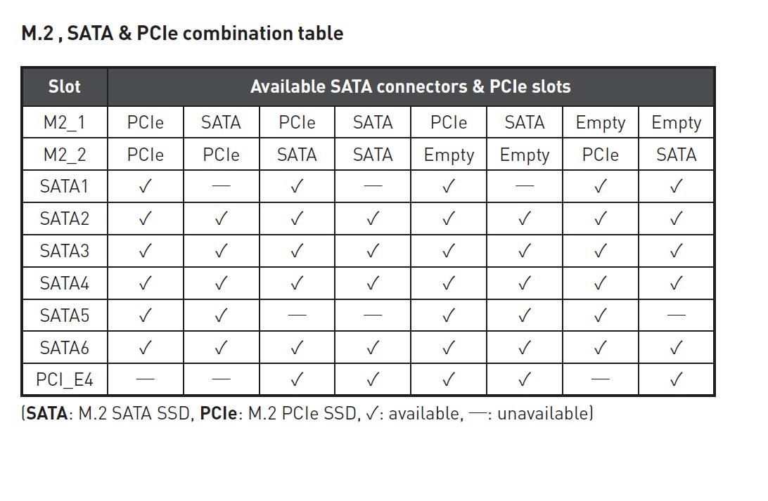

Achtung, es fällt bei dem Board ein SATA Port weg, wenn eine M.2 SATA SSD genutzt wird
