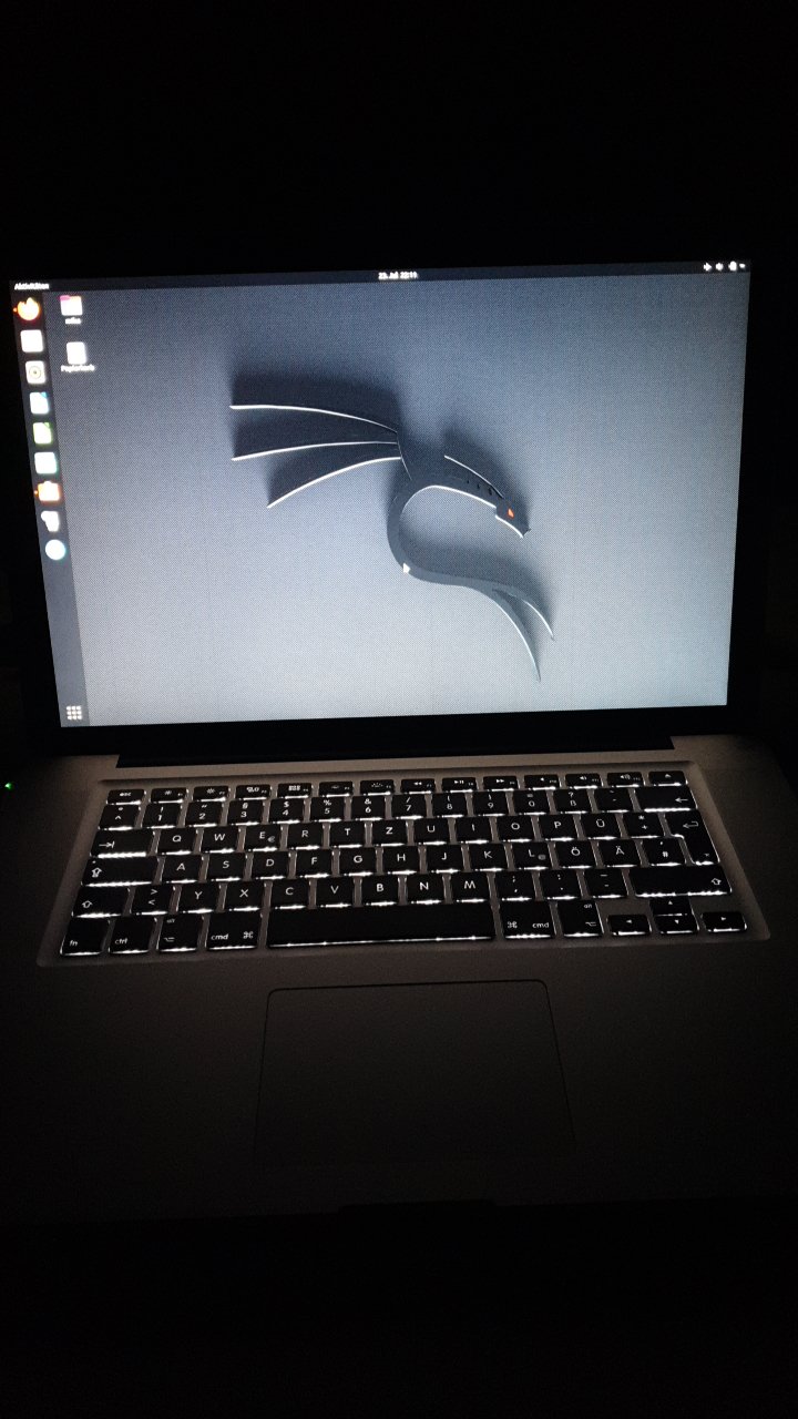

wie sieht man unter ubuntu welche grafikkarte aktiv ist...konnte jetzt youtube videos schauen fenster verschieben und alles lief problemlos unter ubuntu. Vielleicht hab ich irgendwas richtig gemacht
EDIT: ich denke ich habs...alles geht ausser rechtsklick, keine grafikfehler unter ubuntu seit 1 Stunde Videotest. Tastaturbeleuchtung geht auch...wusste nichtmal das ich sowas hab^^
Danke Leute^^ Ohne die Hilfe wär das Ding aufm Müll...werds weiterhin testen
