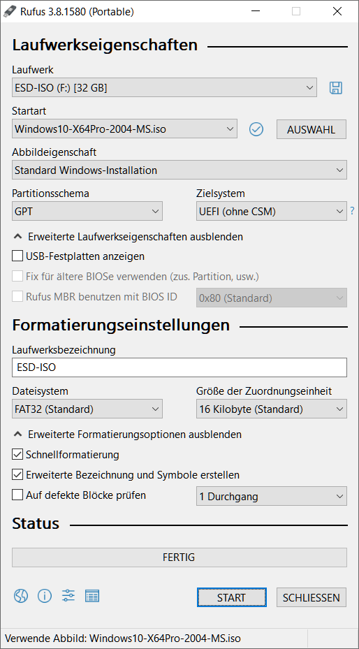

Ich habe das neu erhaltene Board eingebaut und will mit einem Uefi Stick von Rufus booten. Das Windowslogo erscheint kurz dann verschwindet und der Rechner startet neu. So geht das die ganze Zeit. Ich habe schon getestet ob ein Ram Riegel defekt ist. Wenn sind beide kaputt
USB Stick defekt, anderen Stick testen.
Falsche Bootreihenfolge? mal beim PC Start den Bootmanager geöffnet und da dein UEFI Stick gewählt?
Stick mit Rufus nicht für den UEFI Mode erstellt?

Hast du das W10 mit den Einstellungen auf den Stick geschrieben?
EDIT!!
Sorry, im ersten Screenshot waren falsche Einstellungen :(
