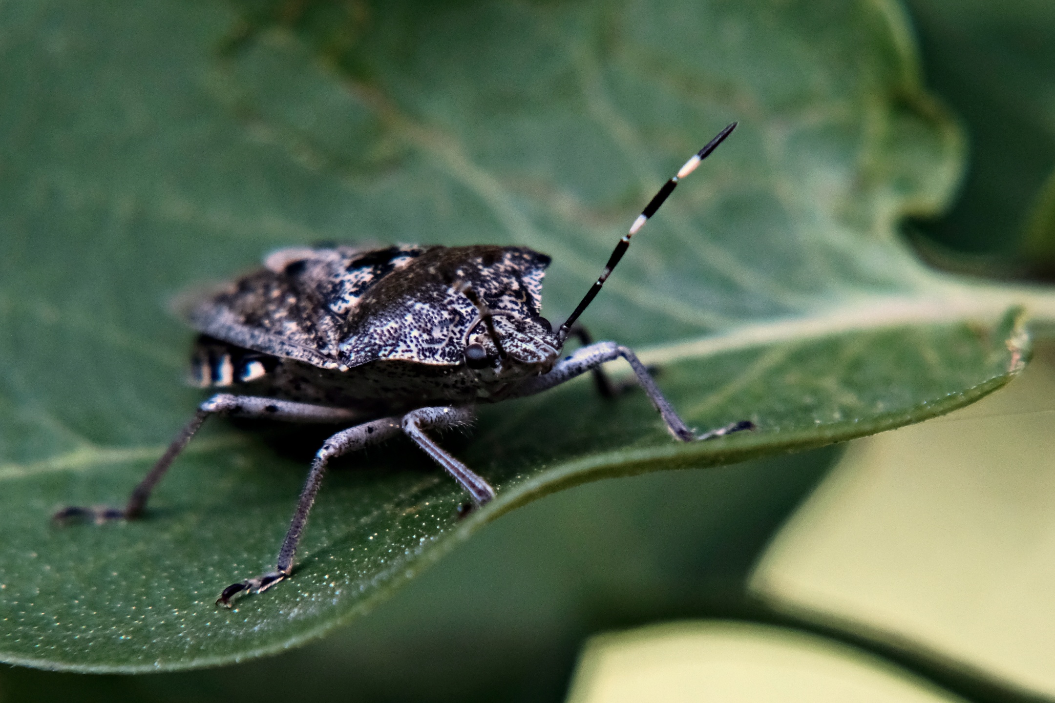

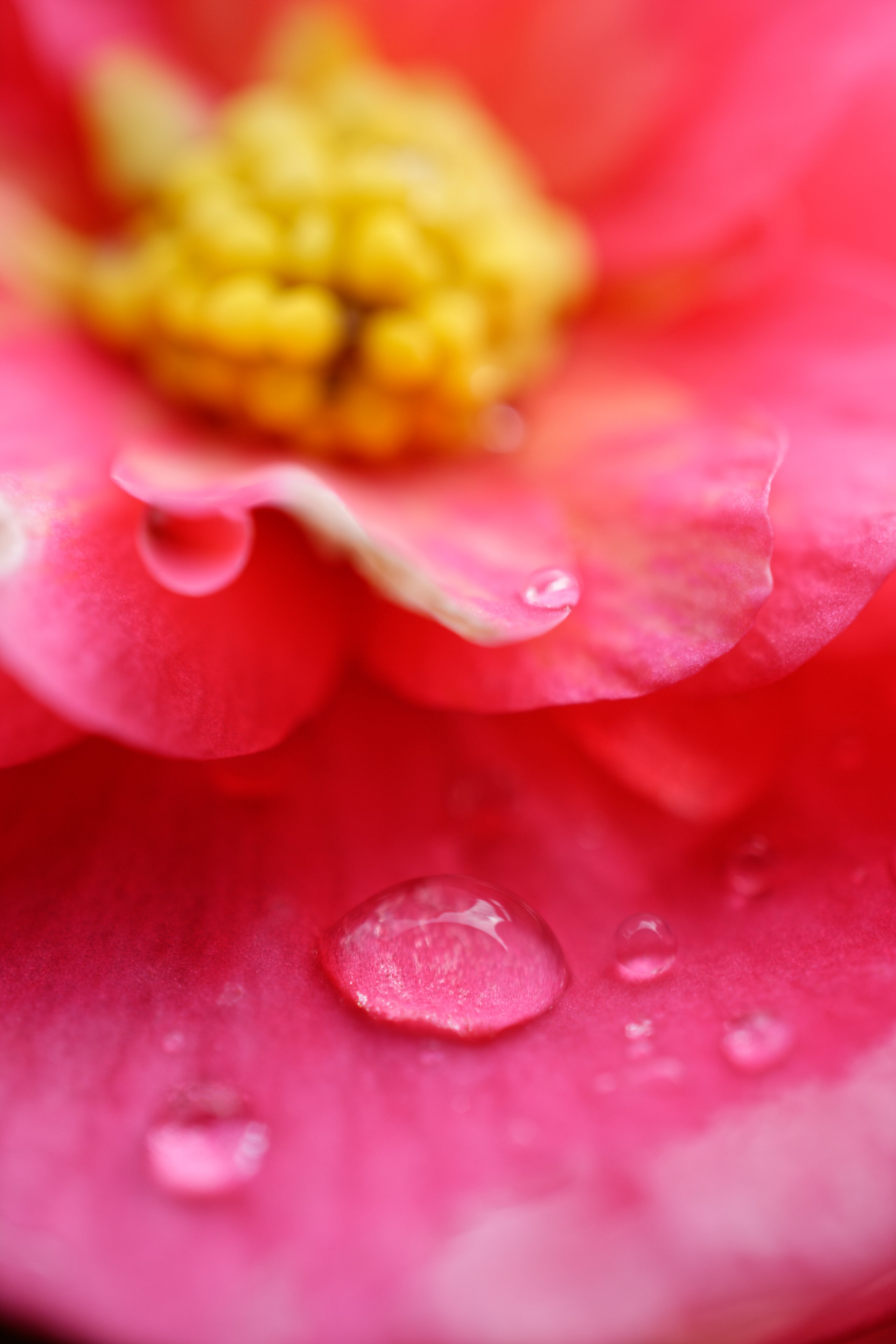

Hier Beispiele von mir:

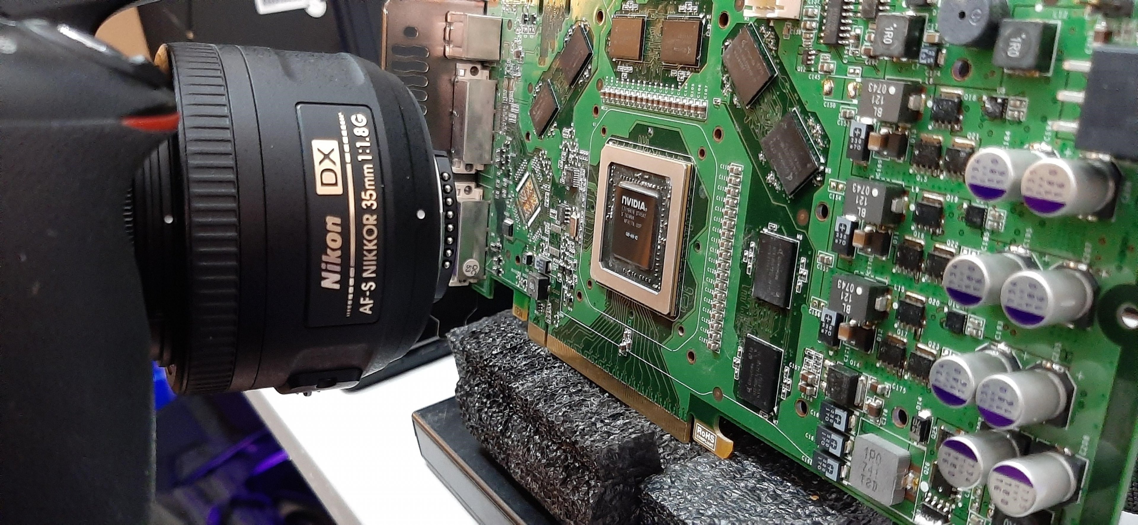

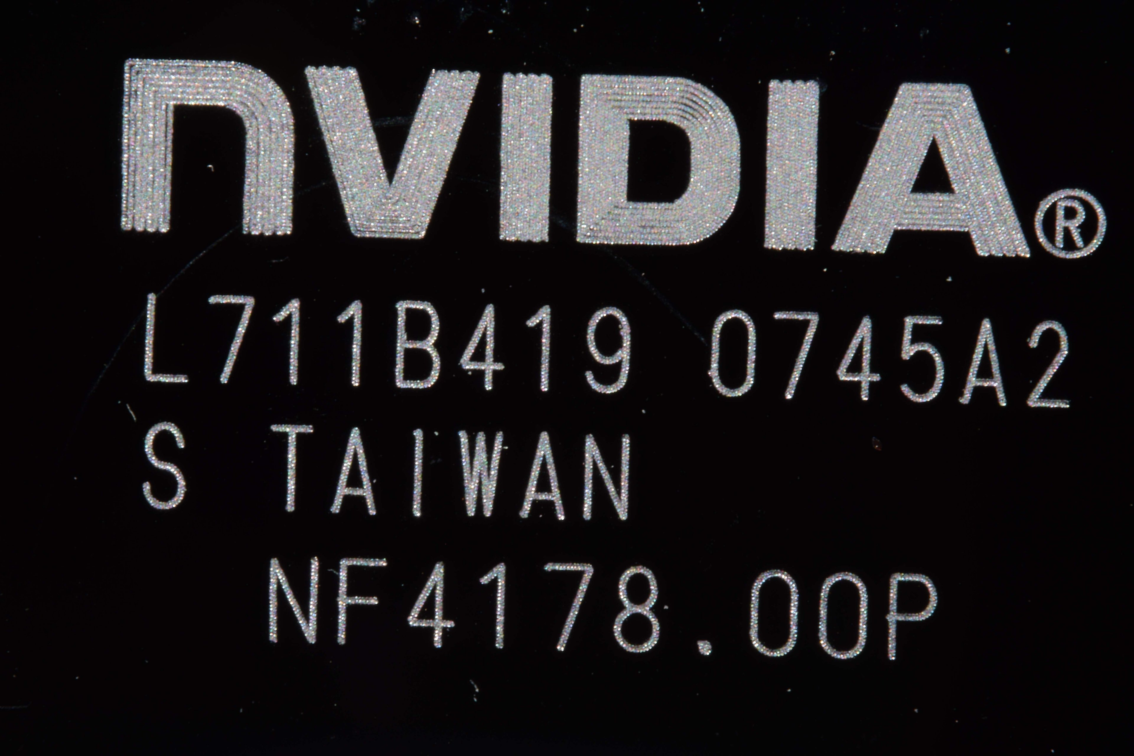

Hier noch ein Bild einer GPU mit der Lasergravur mit einem 35mm F1.8 bei minimaler Blende:
