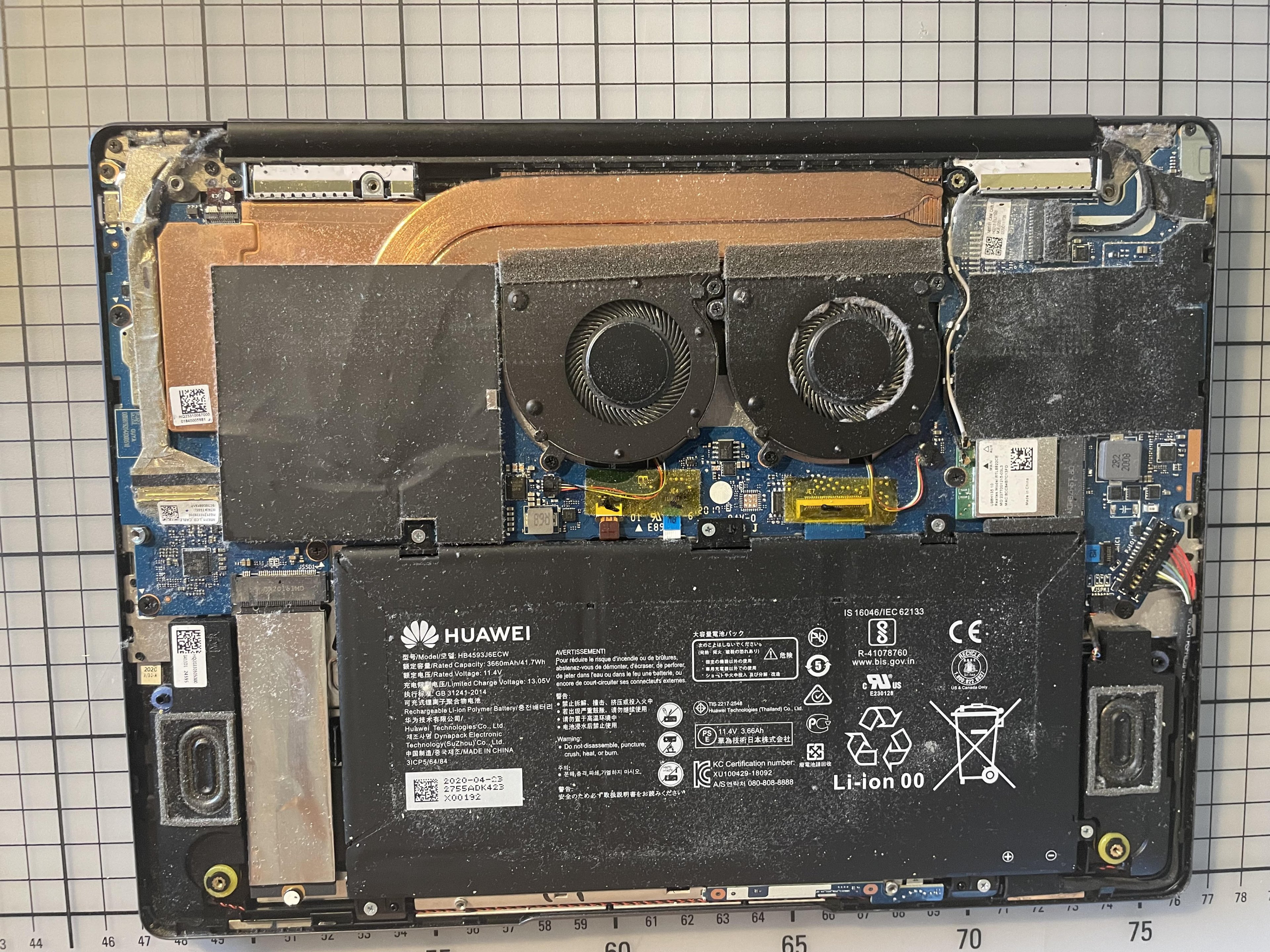

Hallo. habe gerade meinen Laptop geöffnet und es sieht so aus im Inneren. Ist so verschmutzt, dass ich garnicht weiß wo und wie ich anfangen soll. Kann mir jemand helfen? Und vielleicht Tipps zu den Tools geben die ich verwenden kann.
Vielen Dank

oh gott, ja, da ist übel, und das seit längerer zeit.
DU MUßT DAS ÖFTER PRÜFEN, definitiv. prüf das jedes jahr, am besten im frühling, vor dem sommer.
quasi frühjahrsputz.... und MEIDE textile unterlagen.
wie erwähnt, hautschuppen & textilfasern... und milben, millionen, die von eben den hautschuppen leben.
pinsel, druckluftdose, kunsstoffpinzette.
die pinzette, um die sichtbaren lurch-knäuel rauszuzupfen
druckluftdose, von außen reinposten, dabei den propeller mit dem finger blockieren, auf daß er ned generator spielt, ziel ist, der hauptteil der "matte", die zwischen propeller und innenseite des wärmetauschers sitzt, in richtung propeller zu bringen, propeller mit finger drehen, alles was sichtbar wird, mit der pinzette rauszupfen.
kunsstoffpinzette, weil die ned kratzt, wennst keine hast, metall geht auch, aber entsprechend VORSICHTIG.
das ganze solang, bis nix mehr kommt.
schlußendlich den anliegenden staub auf den finnen des propellers mit dem pinsel wegbürsten.
der fan sollte sichtbar nachlaufen, wennst ihn mit dem finger anstößt, sprich: leichtgängikeitsprüfung.
und klar: keinerlei gewalt, weil das lüferterlager ist empfindlich.

Sorry, dass ich nochmal nachfrage, habe das noch nie getan. Habe es jetzt geöffnet und so weit es geht gereinigt.
Beim anmachen habe ich immer noch das Problem mit dem Lüfter, und mir ist aufgefallen, dass beim Touchpad die linke und rechte Taste nicht reagiert wenn ich auf etwas klicken möchte.
Habe es nochmal aufgeschraubt und versuche eure Tipps zu befolgen. Habe diesbezüglich ein paar Fragen:
1. Habe einen Druckluftreiniger verwendet und an einigen Stellen verwendet. Ist das in Ordnung wenn die Flüssigkeit mitrauskommt oder sollte nur Luft rauskommen?
2. Habe den rechten Lüfter rausgenommen und gereinigt, verstehe aber nicht, was du mit Matte meinst, die Pads, die am oberen Teil der Lüfter sitzen? Der Linke Lüfter lässt sich nicht ausbauen, da er mit dem anderen schwarzen Teil verbunden ist. Vielleicht kann mir jemand anhand des Bild erklären was gemeint ist.
3 Welches ist der Kühler und wie kann ich den ausbauen und reinigen? (Vielleicht am Bild zeigen)
Sorry für die vielen Fragen und danke nochmals für eure Mühe
