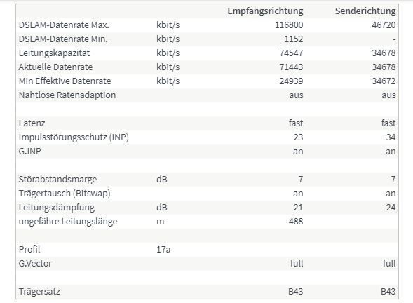

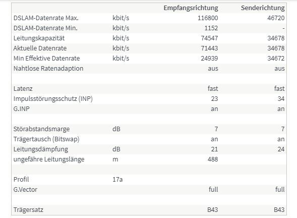

In unserem 3 Jahren alten Neubau wurden entweder aus Unwissenheit oder aus Sparsamkeit leider auch nur die für VDSL unvorteilhaften J-Y(St)Y Kabel gelegt.
Ein Austausch gegen gescheite J-2Y(St)Y Kabel oder Cat.7 Netzwerkkabel kann mehr als 10% Bandbreite bringen.
30m J-Y(St)Y:

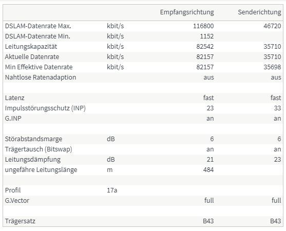

30m Cat7:
14% mehr Downstream Sync durch Kabeltausch. Dein Supervectoring Anschluss nutzt nicht nur bis 17MHz wie meiner auf den Screenshots, sondern auch 17MHz bis 35MHz. Dieser höherfrequente Bereich profitiert noch mehr als der Bereich bis 17MHz.
