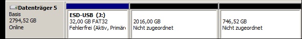

Was mich noch etwas irritiert, in der Verwaltung werden mir nun 3 Partitionen angezeigt, es waren aber definitiv bevor ich das Tool gestartet habe nur zwei Partitionen (50 gb & rest)
Das war bestimmt vorher eine GPT und keine MBR Partition, deshalb nun die 3 Partitionen. 32 GB weil Windows keiner grösseren mit Fat32 erstellen kann, die beiden anderen weil der Rest auch nicht als 1 Partition mehr geht.
Die Aufteilung in der Verwaltung macht trotzdem keinen Sinn (zumindest für mich nicht). Wie gesagt, eine Partition hatte um die 2.7TB und die andere nur 50 GB.

Die Aufteilung die du da siehst sind keine Partitionen. Die Platte hat nur eine 32GB FAT32-Partition. Die Genze bei genau 2048GB kommt davon, dass wohl eine MBR-Partitionstabelle eingesetzt wird, mit der maximal 2048GB addressierbar sind. >2TB braucht man GPT statt MBR, um die ganze Disk addressieren zu können.
