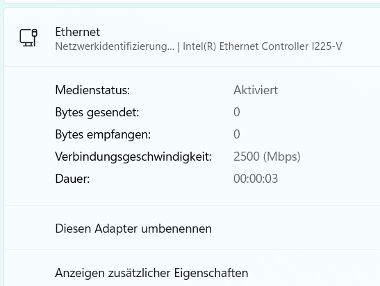

PC und NAS haben eine 2.5-GBit-Verbindung.
wo abgelesen? Am Switch oder direkt auf den Geräten?
Was sagen denn die Netzwerkeigenschaften am PC ?
was gibt ipconfig aus am PC

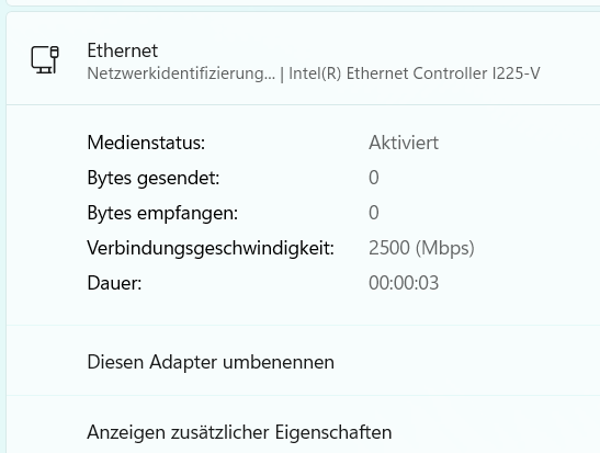

Zum einen am Switch, an den beiden leuchtenden LEDs, zum anderen am PC in den Ethernet-Eigenschaften:

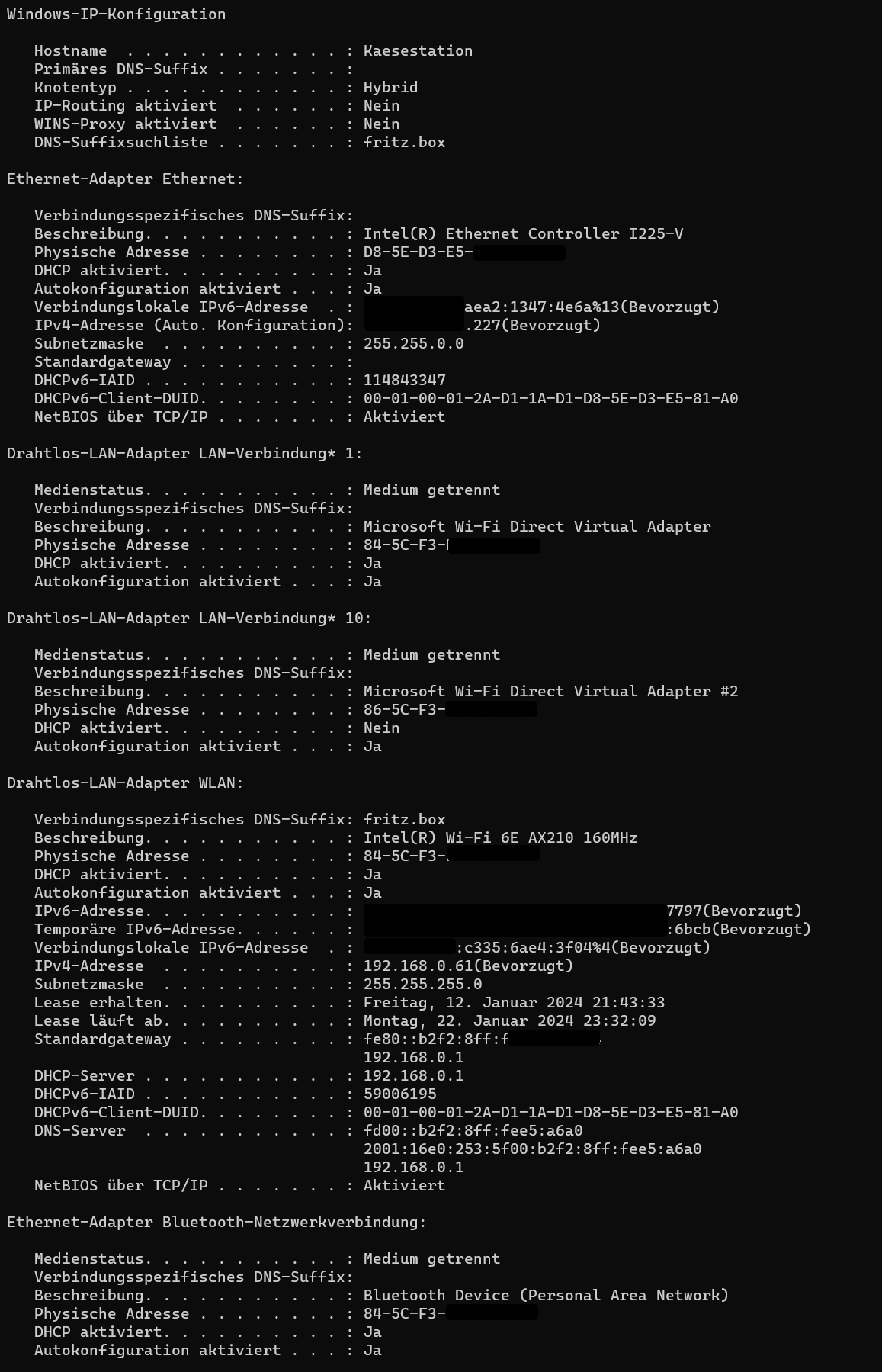

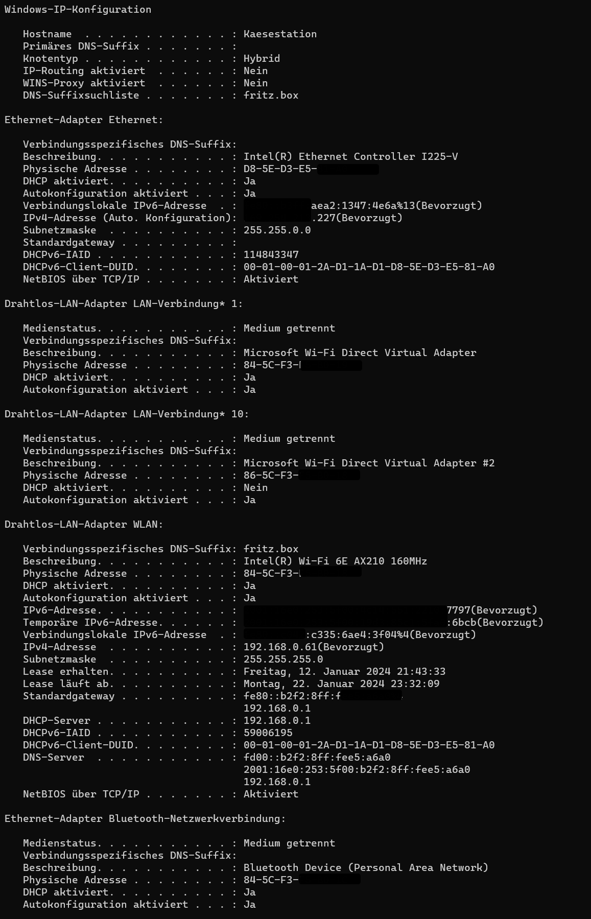

IPConfig sagt folgendes:

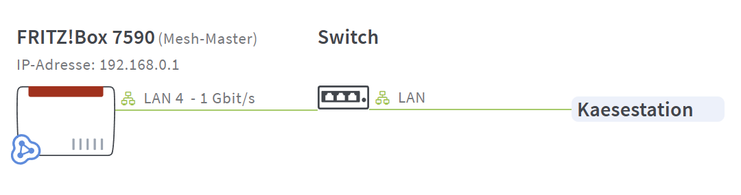

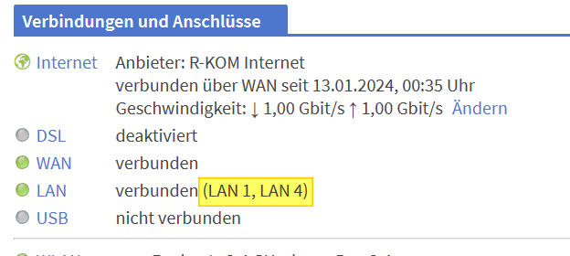

Laut FB hängt mein PC direkt am Switch - tatsächlich hängt mein PC jedoch am 2,5 GBit-Switch und dieser an der FB. Und der 2,5 GBit-Switch hängt am LAN-1-Port.​

also auch wenn du es zenziert hast, was bei der Fehleranalyse jetzt nicht unbedingt hilfreicht ist, sieht es so aus, als würdest du dort eine APIPA Adresse bekommen.
Eventuell solltest du mal die Netzwerk zurücksetzen funktion benutzen.
Übrigens wenn du schon zensierst, solltet du auch die WLAN geschichte zensieren
Alle IPs im Netzwerk beginnen mit 192.168.; laut Google wäre APIPA 169.254.

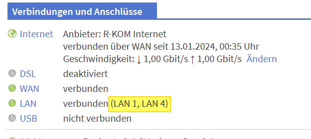

Ich hab die FB jetzt nur mal neugestartet - jetzt wird mir immerhin angezeigt, dass auch am LAN-Port 1 etwas angeschlossen ist; das war vorher nicht der Fall. Allerdings sehe ich in der Netzwerkübersicht weiter kein Gerät dazu und funktionieren tut es auch nach wie vor nicht.
korrekt - dies wäre bei deinen Ethernet Adapter der fall - erkennbar an der Subnet Mask 255.255.0.0 - bei 192.168. ist die Subnet Maske ja 255.255.255.0
Da gibt es ja zwei aktive Verbindungen, WLAN mit gültiger IP-Adresse und LAN mit mutmaßlich einer APIPA, darauf deutet zumindest die Netzwerkmaske hin.
Wozu beide?

Aber gezeigt hast Du uns bisher nur immer alles mit WLAN, hilft also nicht viel. Und APIPA auszuschalten ist wie gesagt auch der falsche Weg,

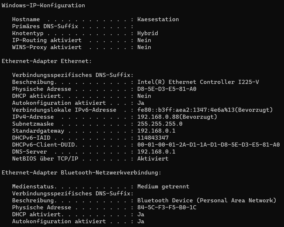

Aktiviere es daher bitte wieder und zeige uns die Ausgabe von ipconfig /all ohne WLAN Verbindung.

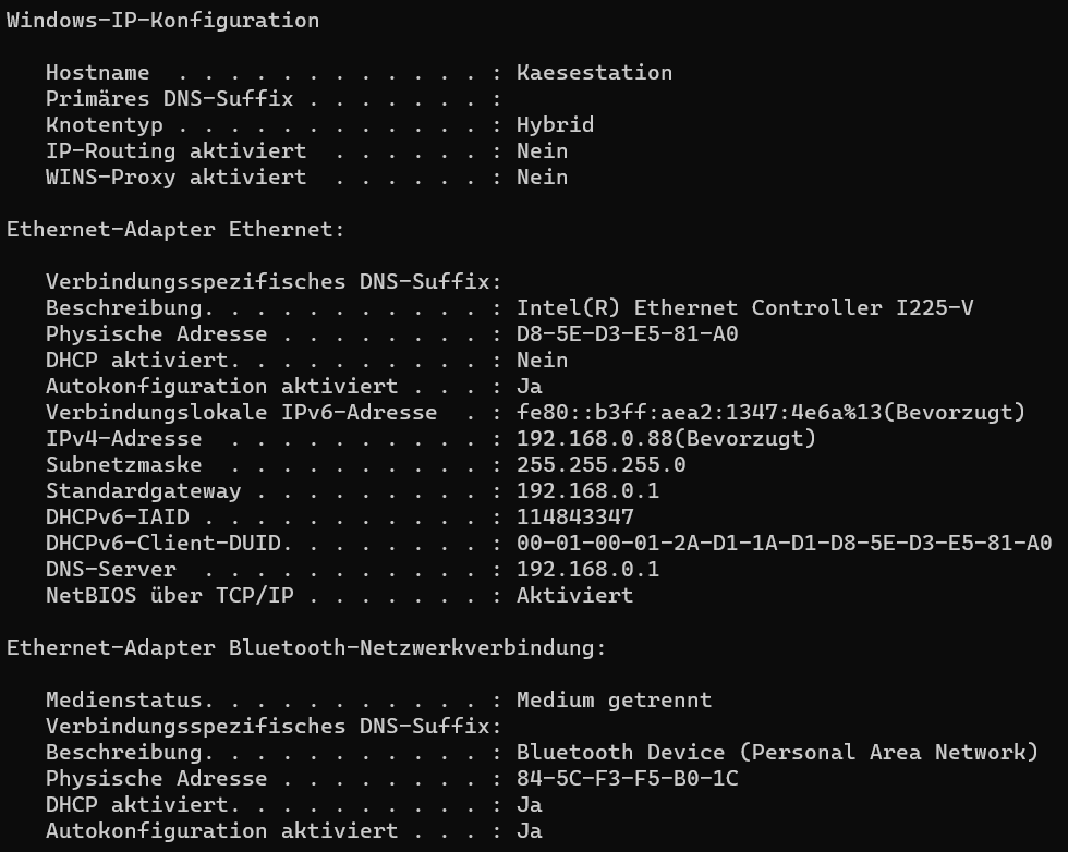

Wenn das alles nichts hilft, bitte Probieren eine Feste IP Konfiguration für deinen Ethernetadapter
IP: 192.168.0.XXX (je nach dem was frei ist)
Subet Mask 255.255.255.0
Gateway: 192.168.0.1
primärer DNS: 192.168.0.1
das speichern und probieren, ob du nun wieder per LAN ins Internet kommst.

Es funktioniert nur mit dem neuen Switch - Netgear MS105 - nicht. Wenn der Rechner direkt an der FB oder am 1-G-Switch hängt, geht alles.
Ich weiß nicht, was ich jetzt anders gemacht habe, aber es funktioniert jetzt plötzlich. Internet geht, das NAS ist erreichbar und die Übertragungsrate passt :daumen:
