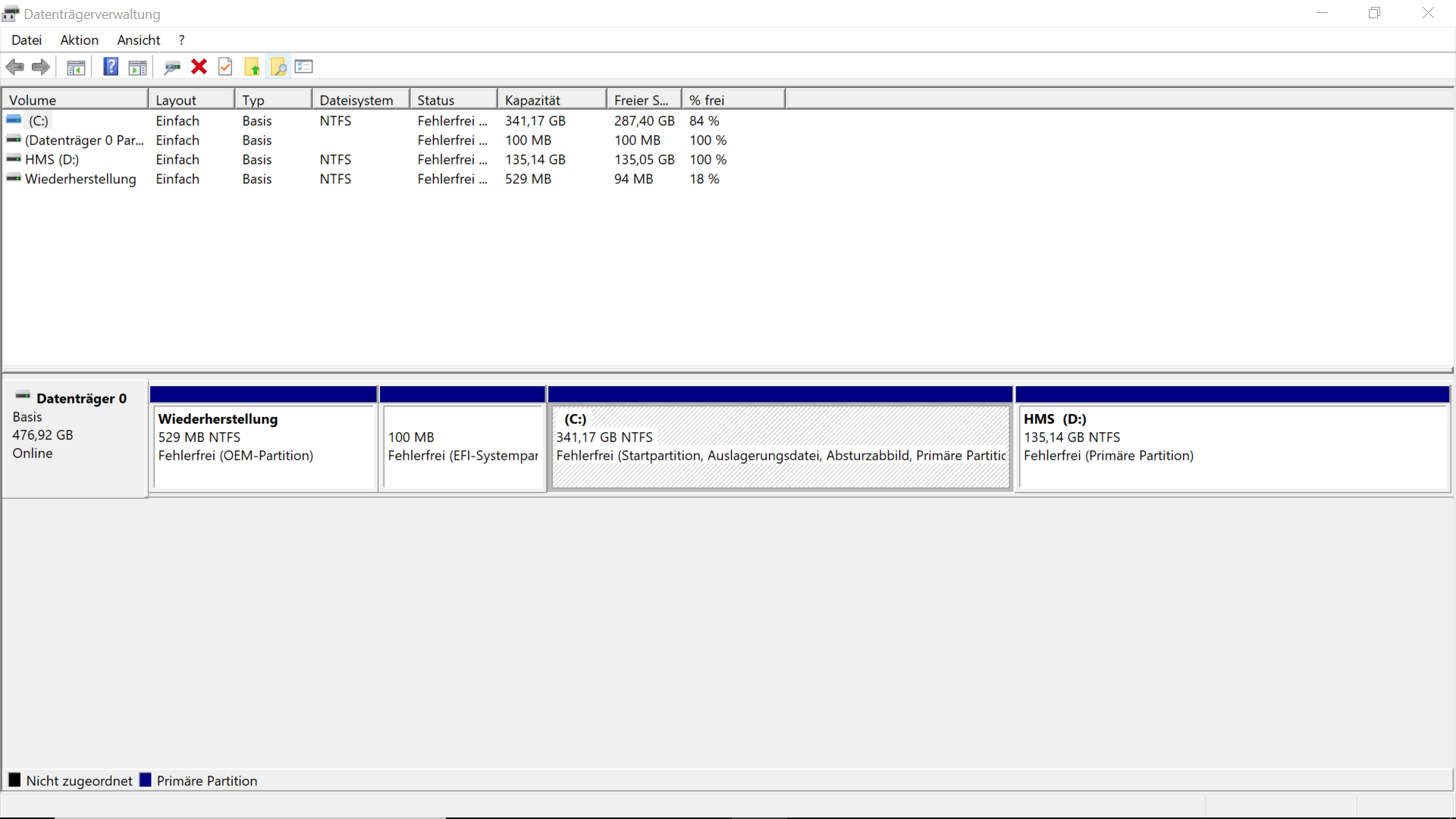

Normal hat man eine 529MB Partion Wiederherstellung am Anfang und dann die 100MB Uefi Systempartition mit Bootdateien wenn man richtig sauber 1903/1909 clean installiert.
Das würde ich immer noch empfehlen. Hauptsache Windows läuft irgendwie reicht mir nicht.

Wiederherstellung Partitioin hat man bei Uefi am Anfang der Platte und ohne Buchstaben.
Recover steht bei mir eh nicht.

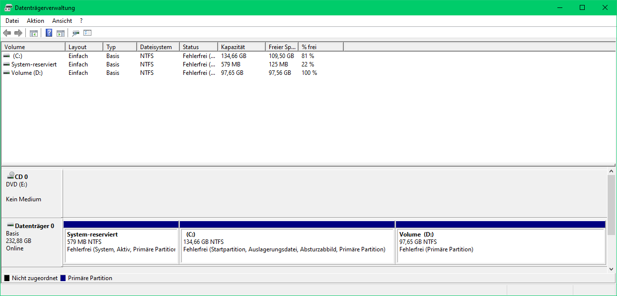

Clean im MBR Modus und Clean im Uefi Modus die D: Partition habe ich zusätzlich angelegt.
Nach einen Upgrade wird höchstens mal eine weitere Wiederherstellungspartition hinter C: automatisch erstellt.
