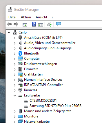

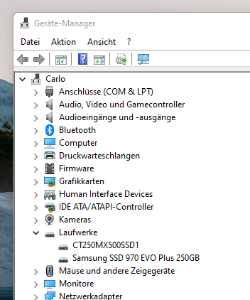

Jagson schrieb:
2x SSDs Samsung Evos (Keine Ahnung welche genau)
Du hast sie doch erst gestern verbaut, müsstest also Wissen um welche es sich handelt.
Aber das kann man auch leicht im Gerätemanager lesen.
Jagson schrieb:
Wenn ich beide anklemme, wäre ich doch wieder am Anfang
Dann interessiert mich ein Screenshot der Datenträgerverwaltung. Habe da eine Vermutung.......
