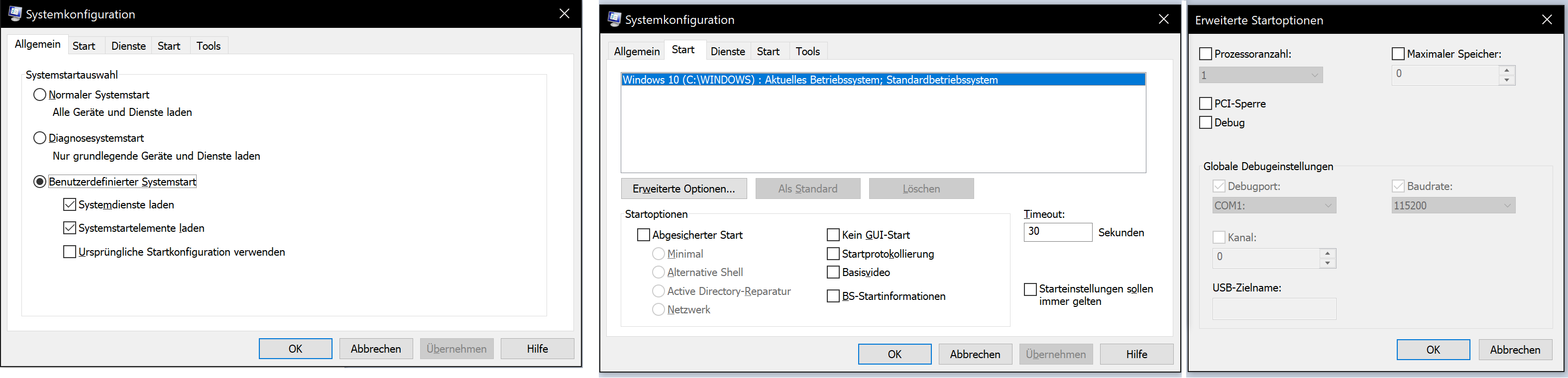

Jetzt hab ich was Witziges erlebt. Im Zuge meines BlueScreenOfDeath Problems habe ich unzählige Dinge ausprobiert, unter anderem auch Einstellungen an der Systemkonfiguration vorzunehmen, die natürlich überhaupt nichts gebracht haben. Da habe ich auch bei der PCI-Sperre das Häkchen gesetzt. Jetzt habe ich das wieder rausgenommen und die drei Einträge sind weg. Leider werden die externen Festplatten immer noch nicht erkannt, beziehungsweise erkannt schon, aber ich kann sie nicht öffnen.

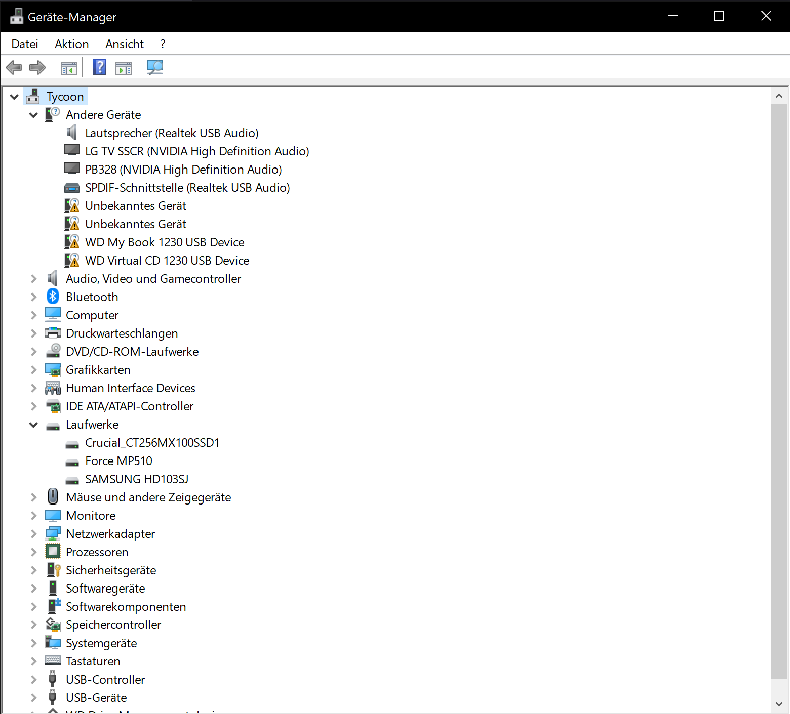

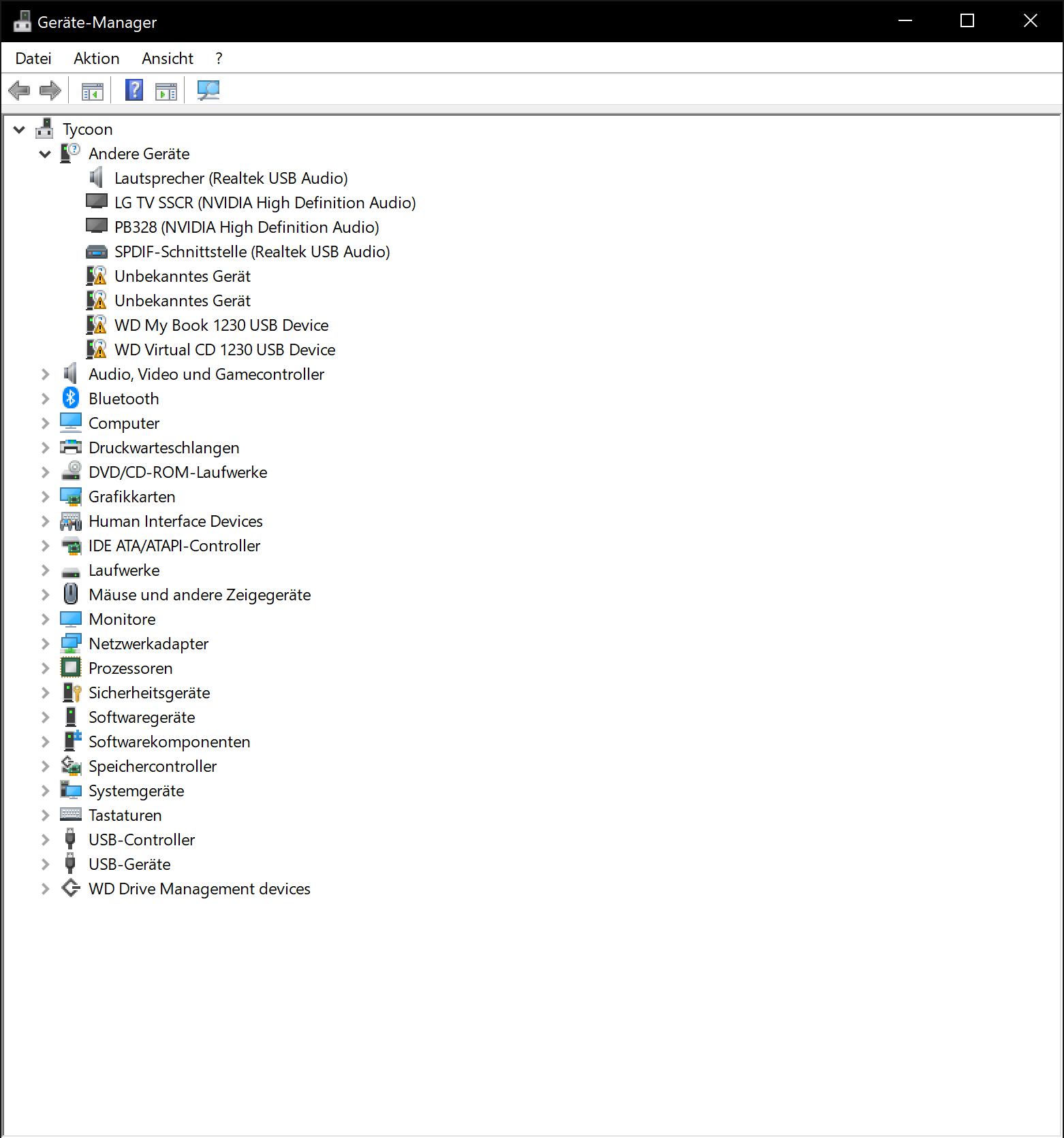

Und wenn du deinen Intenso-Stick und deine USB-Festplatte ansteckst und einen Screenshot vom Gerätemanager machst, dann sei doch so nett und klappe die Laufwerke auch noch auf.
@Firle Deinen Beitrag habe ich gelesen, danke dafür, aber über diesen Punkt sind wir doch schon hinaus. Der USB-Stick und die externen Festplatten werden in der Datenträgerverwaltung gar nicht angezeigt.
Mein Gerätemanager mit aufgeklappten Laufwerken sieht halt so aus, wenn ich die externe Festplatte anschließe:
