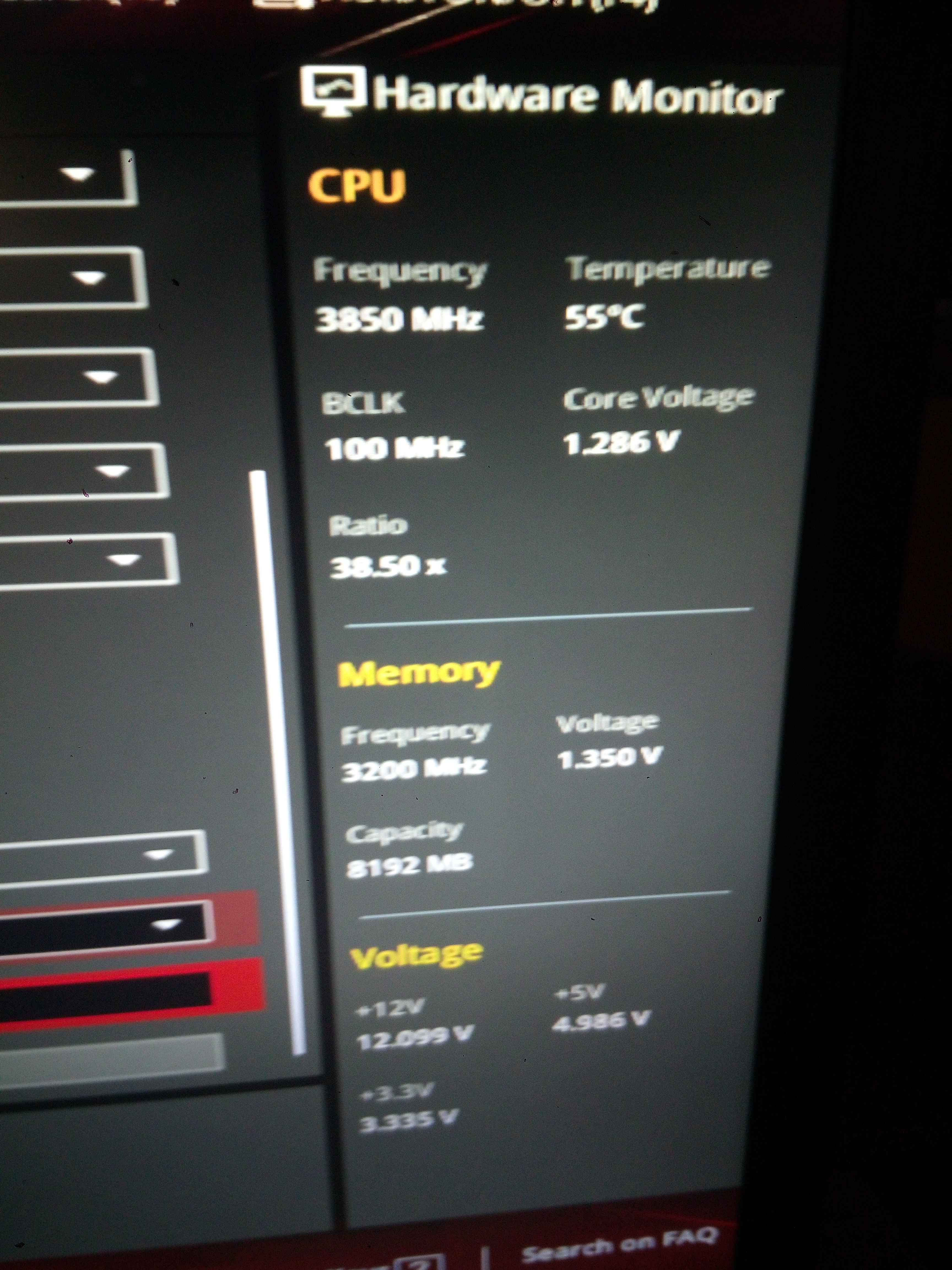

Nach ein bisschen rumprobieren und Tutorials angucken habe ich jetzt 3200Mhz und 3,5V funktioniert bis jetzt ich lass mich überraschen. Aber als ich das mit den XMP profilen gemacht habe kam Windows an und sagte irgendwie im Start screen Laufwerk C wird überprüft und repariert also denke mal das die Freezes von meiner Festplatte kamen aber das werde ich testen wenn ich wieder zuhause bin

3,5 Volt auf den RAM ist hoffentlich ein Verschreiber oder?
Doch verschrieben ist nur 1.350V

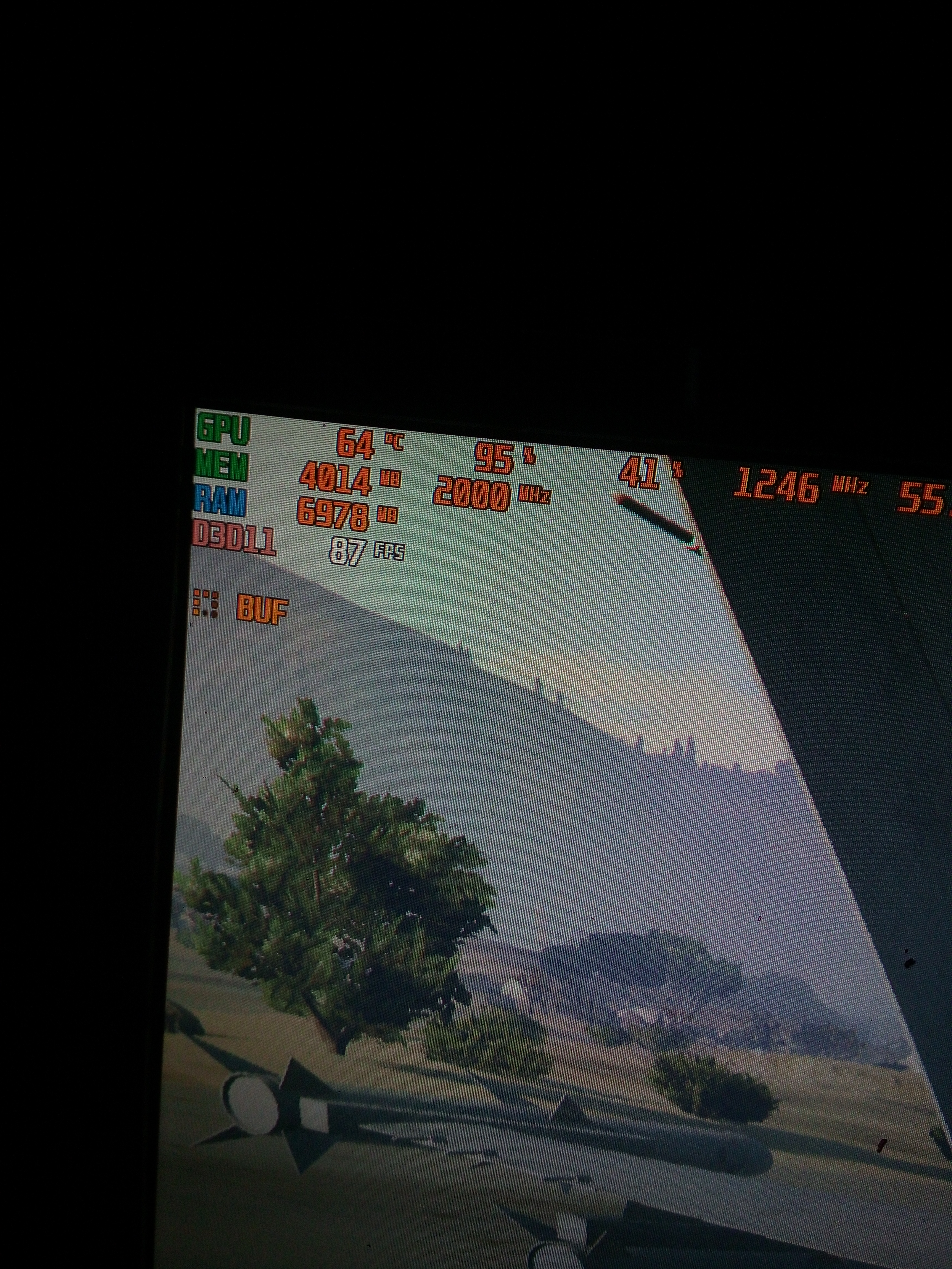

Ist daran irgendwas falsch weil das ist jetzt ein Bild wo es sich eingefroren hat.
Und habe herausgefunden das es immer nach ca. 15 min GTA Spielen anfängt und dann immer wieder verschieden kommt, ab 45min friert es 4 mal hintereinander ein und dann wieder ein paar Minuten wieder ruhig
ich denke jetzt mal das, dass an den Festplatten liegt weil bei meinen anderen Spielen wie Rainbow Six Siege oder CS:GO friert der selten ein manchmal sogar ein Tag lang gar nicht. ich denke das die Festplatten zu schwach sind so eine große Datenmenge zu ordnen von GTA und sich deswegen kurz einfrieren um sich zu Sortieren das wäre jetzt so ein Vermutung oder MSI Afterburner verschätzt sich mit der RAM-Auslastung
