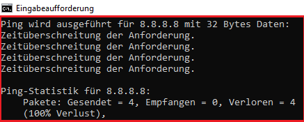

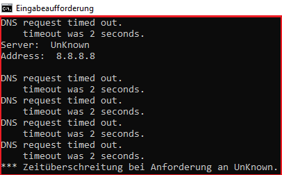

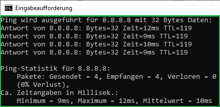

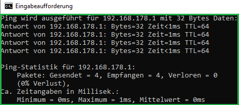

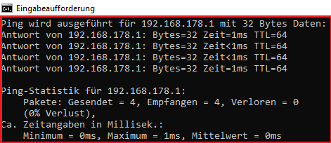

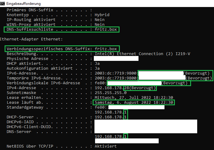

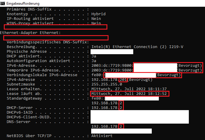

@Raijin Anbei die Screenshots:
Rot = Fehler. Nur tw. Internetseiten wie z. B. Google gehen, aber GMX nicht.
Grün = Nach "Netzwerk zurücksetzen", alles funktioniert am PC wieder einwandfrei. TV-Geräte etc. bleiben unberührt, je nach dem ob sie vorher liefen oder grade Verbindungsprobleme hatten.
Weiß = Ausgetextet, bei "ipconfig /all" waren die Adressen natürlich unterschiedlich vorher und nachher, rest gleich.
Fehler_nslookupcomputerbase 8.8.8.8.pngNach Netzwerkreset (funktioniert)_nslookup computerbase.de 8.8.8.8.png
Fehler_nslookupcomputerbase 192.168.178.1.pngNach Netzwerkreset (funktioniert)_nslookup computerbase.de 192.168.178.1.png
Fehler_nslookupcomputerbase.pngNach Netzwerkreset (funktioniert)_nslookup computerbase.de.png
Fehler_ping 192.168.178.1.pngNach Netzwerkreset (funktioniert)_ping 192.168.178.1.png

Du hast allem Anschein nach einen 2. DHCP Server laufen. Ich vermute entweder einer der Repeater oder den Homeatic AP.
Jetzt bitte noch die Ausgabe von arp -a posten. Damit können wir das wahrscheinlich weiter eingrenzen.
Jo da ist nen 2. dhcp mit 192.168.178.2 im Netz, daher geht nach einiger Zeit nix mehr weil du ne ip und standartgateway von dem bekommst, das kein inet hat.
Kannst du die .2 anpingen oder über den I-Netexplorer mal drauf gehen? Irgendwas ist bei dir da unterwegs was dhcp macht....
Müsstest einfach rausfinden was 192.168.178.2 ist, dann hastes.
