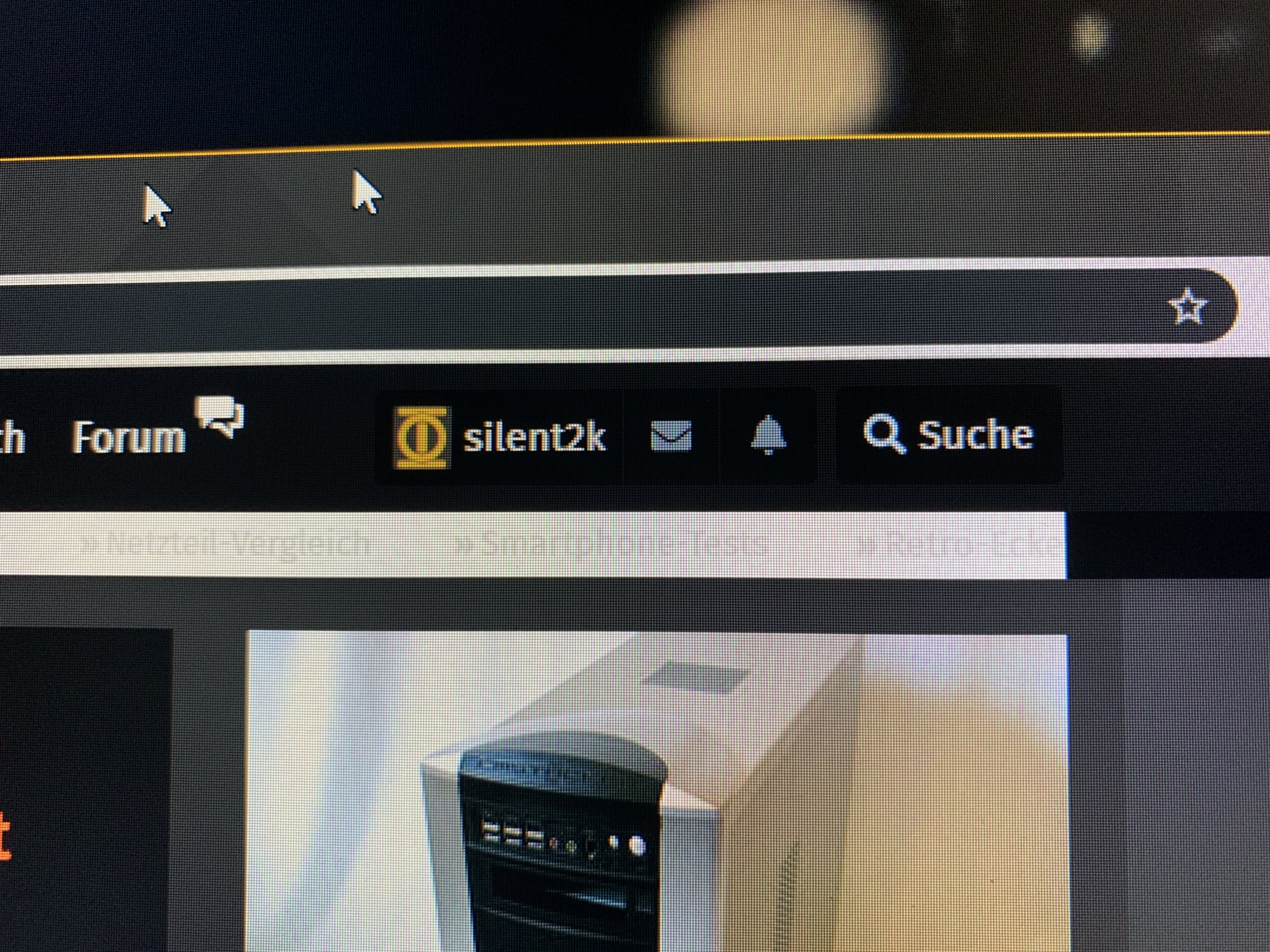

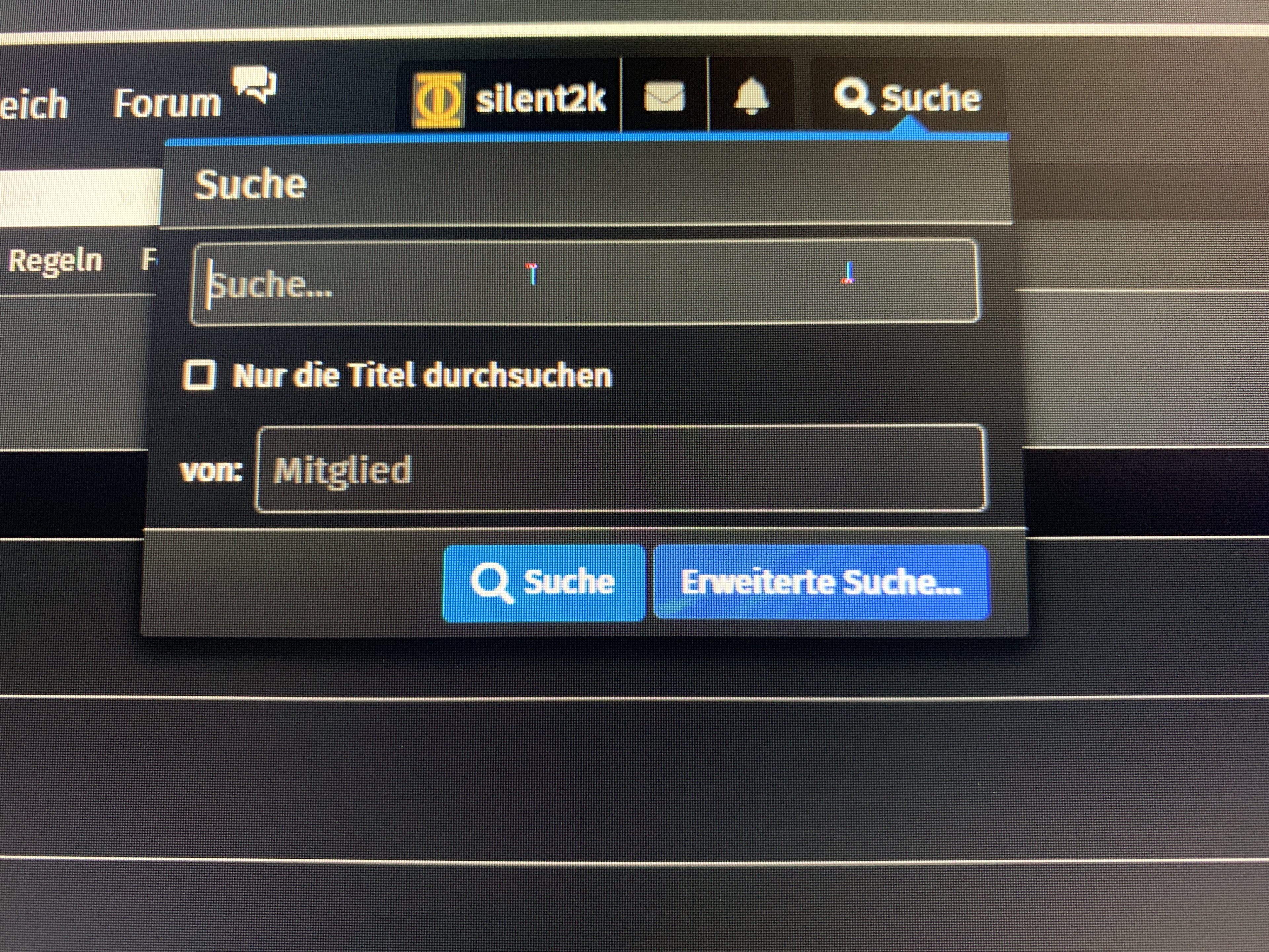

Unter anderem hatte ich wegen dem gleich beschriebenen Problem mein Windows10 neu installiert. Leider treten die Probleme aber auch mit der neuen Installation auf:
1.) Wenn ich bei Chrome in ein Suchfeld klicke, oder nur die Maus darüber bewege erscheinen zwei Striche anstatt dem Mauszeiger.
2.) Wenn ich ein Fenster in Windows verschiebe habe ich plötzlich zwei Mauszeiger. 1x der Mauszeiger mit dem ich das Fenster verschiebe und 1x ein Mauszeiger der an der Stelle stehen bleibt an der ich angefangen habe das Fenster zu bewegen.
Echt skurril. :evillol: Siehe Fotos...
Hat jemand eine Idee?
VG & danke!

Hmm hab ich so auch noch nicht gesehen :D....
Ist das 2. denn ein "nachziehender Mauszeiger" ? Dann muss man eben diese Funktion abschalten, kann man auch :).
Das andere kenne ich gar nicht.
Hi!
Ja, habe ich so auch noch nie gesehen und bin echt ratlos.
Das 2. ist kein "nachziehender Mauszeiger". Der Mauszeiger bleibt in dem Moment wo ich das Fenste oben packe und verschiebe einfach stehen.
Schalte mal den Darkmode vollstaendig ab, Geraete Neustart.
Dann kontrollieren ob ohne Darkmode der Mauszeiger auch so ist.
BFF
Reaktionen: silent2k
Hey, danke für die Vorschläge.
Darkmode ist aus + neustart. Bisher alles ok. Könnte aber auch an dem Problem liegen welches Pardok angesprochen hat. Habe eine 2080 Ti verbaut und vorhin noch gezockt. "Mouse cursor may render incorrectly after exiting a game" könnte also passen.
Werde den Hotfix mal installieren und berichten.
Reaktionen: BFF
Habe/hatte das gleiche Problem mit meiner RTX2080 und dem Treiber 431.60.
Habe auch mal den Hotfix installiert, bis jetzt scheint´s zu funktionieren 👍
