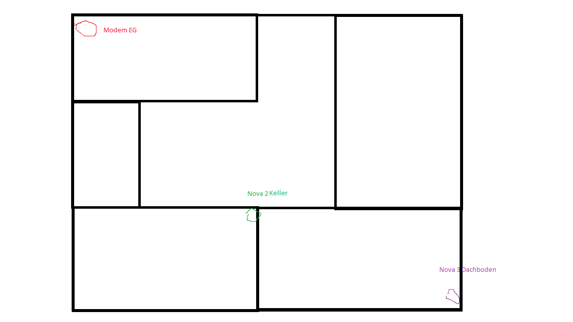

Der Router steht bei mir im EG immer letzten Zimmer ganz hinten. Der zweite Nova im Keller relativ mittig und der dritte im Dachboden ganz Vorne.
Kurz eine grobe Zeichnung gemacht.
Edit2: Muss aber dazu sagen mir ist nur wichtig das er bei meinem PC die volle Leistung hat, im restlichen Haus wären für mich auch 40Mbit in Ordnung.

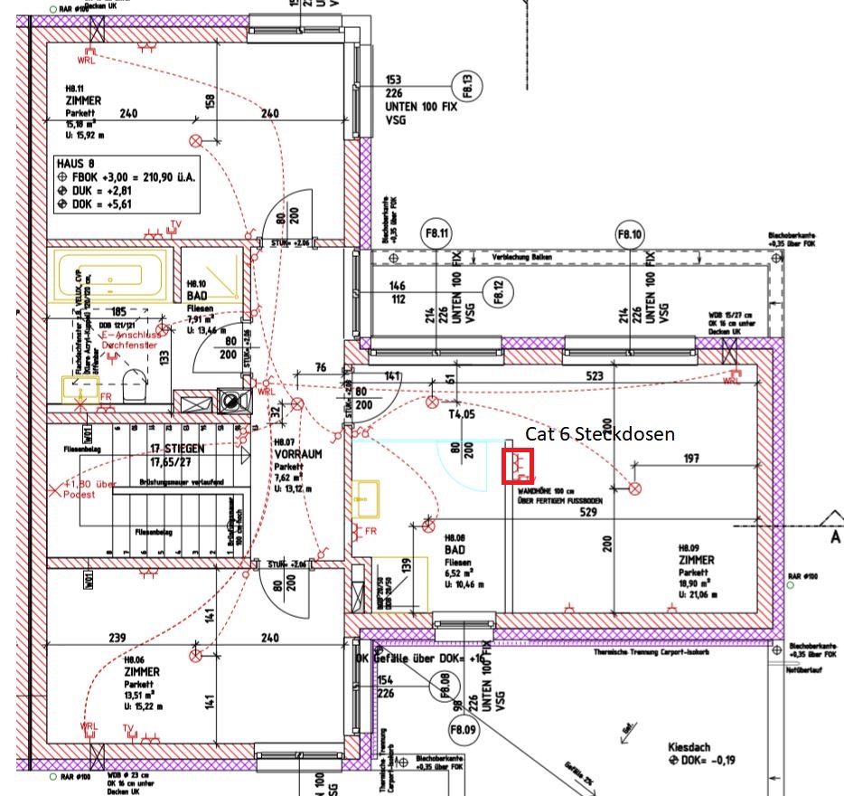

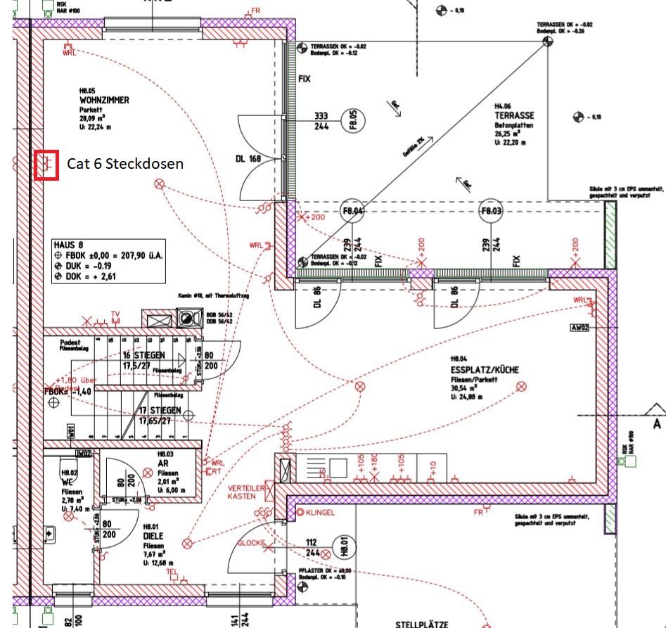

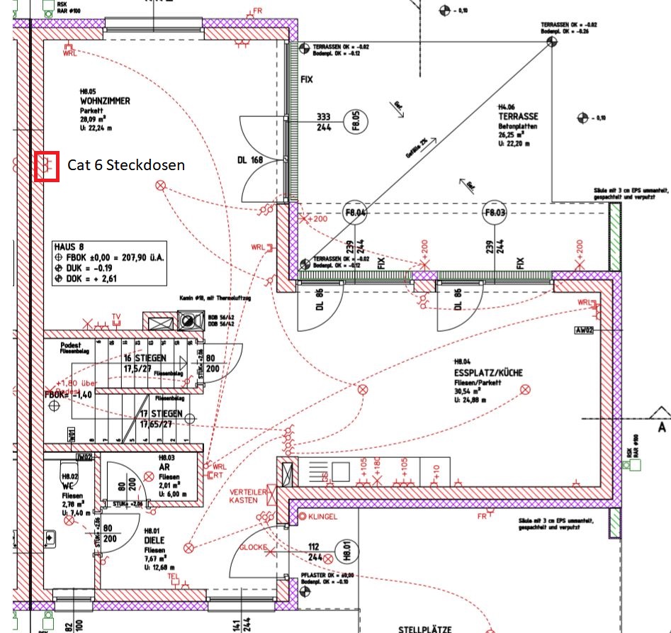

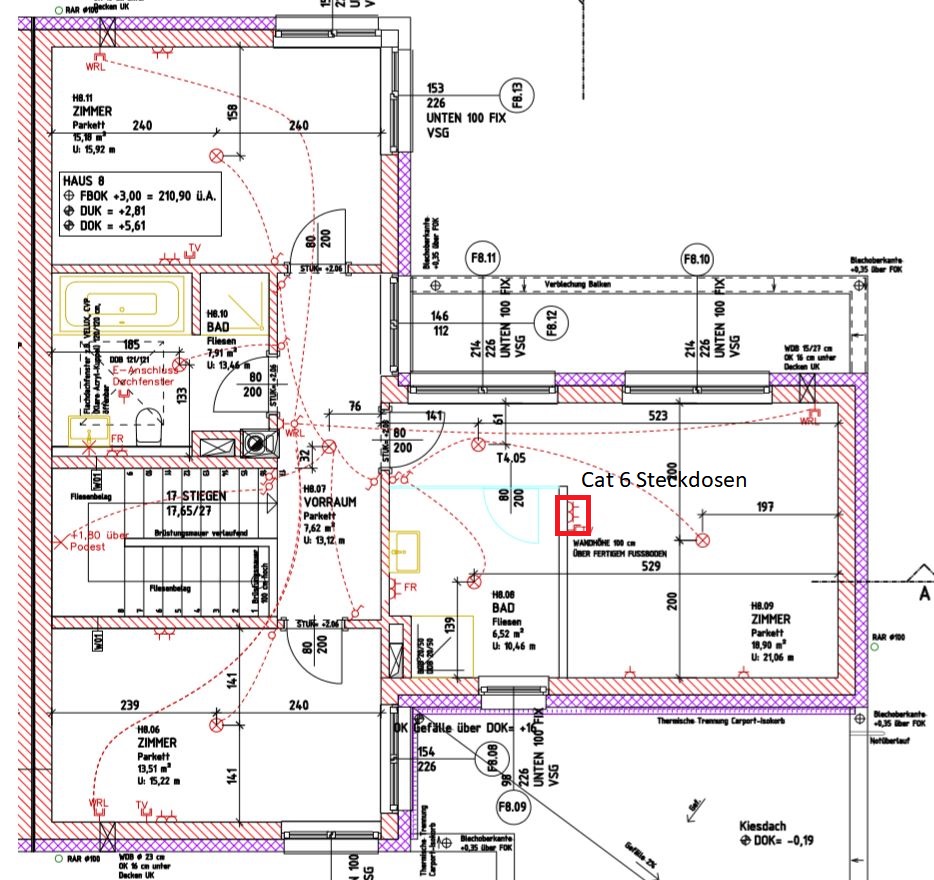

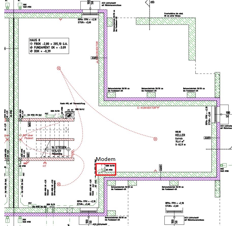

Ich hab noch die Pläne hochgeladen und eingezeichnet wo sich das Modem/Router bzw. die CAT 6 Unterputzdosen befinden
im OG hab ich jetzt nur die CAT6 Dosen im Schlafzimmer eingezeichnet, da diese "Zentral" wären

Genoo schrieb:
bei einem Access Point hat aber afaik jeder Point seine eigene SSID, oder? d.h. WLAN1, WLAN2, WLAN3 usw., das will ich ja eben nicht :D
Nein, Du stellst an allen Access Points die gleiche SSID ein, dann entscheiden die verbundenen Geräte im Normalfall mit welchem Access Point sie sich verbinden (WLAN Roaming)

Also, um erstmal mit weit verbreiteten Falschannahmen aufzuräumen:
- Es gibt kein WLAN mit 100% "durchgängiger" Abdeckung. Aber es gibt Technologie, das Roaming, das für möglichst unterbrechungsfreie Übergabe der Endgeräte von einem Versorgungsbereich zum Anderen sorgt.
Manche Hersteller benennen das (für eine einfachere Verständlichkeit) als MESH. Leider ist MESH (noch) kein gemeinsamer Standard, so dass die Hersteller hier zumeist alle ihr eigenes proprietäres Süppchen kochen.
- Einem AP kann heutzutage jedwede beliebige SSID zugewiesen werden - somit sind auch mehrere mit der Gleichen in ein gemeinsames Netz integrierbar.
Aufgrund des vorhandenen icotera-Routers böte es sich an, auch entsprechende APs anzuschaffen, von denen dann ja auch nur zwei für jeweils EG und OG benötigt würden.
Ansonsten alternativ:
Ein Hersteller solcher MESH-fähigen Geräte ist z.B. AVM - die sind Konsumergerecht einfach in der Handhabung.
Da bei Dir nun ein anderer Router vorhanden ist, müsste allerdings zur dortigen WLAN-Versorgung (mit dem Gedanken ein MESH-WLAN zu kreieren) natürlich auch noch ein entsprechendes Gerät zusätzlich installiert werden (gilt übrigens auch für alle anderen Hersteller ebenso!), das zusätzliche Kosten verursacht.

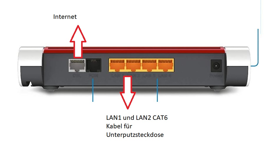

Wenn ich das richtig verstehe und mich z.b. auf AVM festlegen würde, bräuchte ich folgende Produkte
1x
https://www.amazon.de/Fritz-7530-High-End-WLAN-Router/dp/B07HNRTZY6/ref=sr_1_16?__mk_de_DE=ÅMÅŽÕÑ&dchild=1&keywords=AVM+MEsh&qid=1590078632&sr=8-16&th=1
2x
https://www.amazon.de/AVM-FRITZ-WLA...p/B07V3TKDV5/ref=psdc_430153031_t1_B07VV3YK31
d.h. dann im Endeffekt icotera Router -> AVM Router ( dadurch WLAN im Keller via FritzBox ) -> Switch -> CAT6 Verkabelung der Räume -> Unterputzsteckdose via Kabel an FRITZ Repeater
würde das so funktionieren? Oder müssten die Repeater direkt mit der Fritz Box verbunden werden? d.h. wie im Bild? :D
Will nur auf Nummer sicher gehen bevor Ich irgendwas bestell was am Ende doch nicht so passt :D

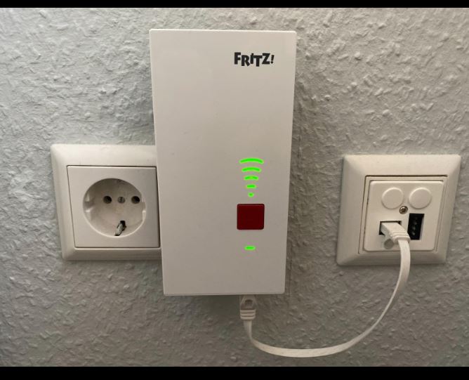

Nee, 'ne FritzBox wird eigtl. nicht benötigt - es sei denn, Du tauscht den icotera-Router gegen eine aus.
Im Keller kannst Du auch mit 'nem FritzRepeater am Switch bzw. auch direkt am Router (hat ja mehrere GBit-LAN-Buchsen) agieren.
Beim abzudeckenden (Raum)Bereich würd' ich aber die etwas "größeren" FR-Modelle (zwecks besserer WLAN-Übertragungswerte) empfehlen - von denen kann dann auch einer als sog. MESH-Master (für die Steuerung des MESH) konfiguriert werden. Falls sich dann später im praktischen Betrieb doch noch "Lücken" zeigen, kann dann mit den kleineren Modellen ergänzt werden.
(Text ergänzt)

Genoo schrieb:
Danke für eure Tipps und Ratschläge.. mal schauen wann und wie ich es letztendlich umsetze
von Ubiquiti hab ich bereits gehört, die sollen gar nicht so schlecht sein
Ja, die Unifi hattest du leider außen vor gelassen.
Genoo schrieb:
von Unifi hab ich auch schon gehört, aber wie du bereits sagst, die würden wohl mein Budget sprengen
Mit 220€ für 3 Stockwerke mit Unifi wäre es sogar komplett im Budget.
https://www.heise.de/preisvergleich/ubiquiti-unifi-ap-ac-lite-uap-ac-lite-a1325765.html
Den stärksten Effekt hat wie gesagt der Anschluss der einzelnen Zugangspunkte.
Repeater, die via WLAN an das Netzwerk angeschlossen werden und das WLAN weiterverteilen.
Access Points, die via LAN an das Netzwerk angeschlossen werden und ein WLAN erstellen.
Mesh hat damit erstmal nichts zu tun, weil Mesh eine Technik ist, die gewissermaßen drübergestülpt wird. Kritisch sind stets die WLAN-Strecken, weil diese störanfällig sind und zB durch Wände, etc. blockiert bzw. eingeschränkt werden. Daher sind Repeater oder eben solche Mesh-Nodes aus einem Set, die nichts anderes sind als Repeater, natürlich doppelt anfällig, weil sie in beide Richtungen funken. Ein AP funkt immer nur zum Endgerät, hat aber selbst einen zuverlässigen Uplink via LAN-Kabel.
Mesh hin oder her, es steht und fällt im Prinzip mit einem Mindestmaß an LAN-Verkabelung. Repeater sind nicht per Definition schlecht, aber wenn man sein ganzes Haus nur mit Repeatern ausstattet, läuft man eher früher als später in Probleme. Daher empfiehlt es sich, zumindest besonders wichtige Bereiche mit einem Access Point zu versehen, also ein Kabel dorthin zu legen. Das muss nicht zwingend teuer sein, weil man zB auch flache LAN-Kabel verwenden kann, die sich sogar unter einem Teppich oder hinter einer Fußleiste ohne Kabelkanal verlegen lassen. Natürlich ist eine strukturierte Verkabelung mit Dosen, Patchfeld und Verlegekabeln besser, aber flache LAN-Kabel sind allemal besser als WLAN-only in the house. ;)
