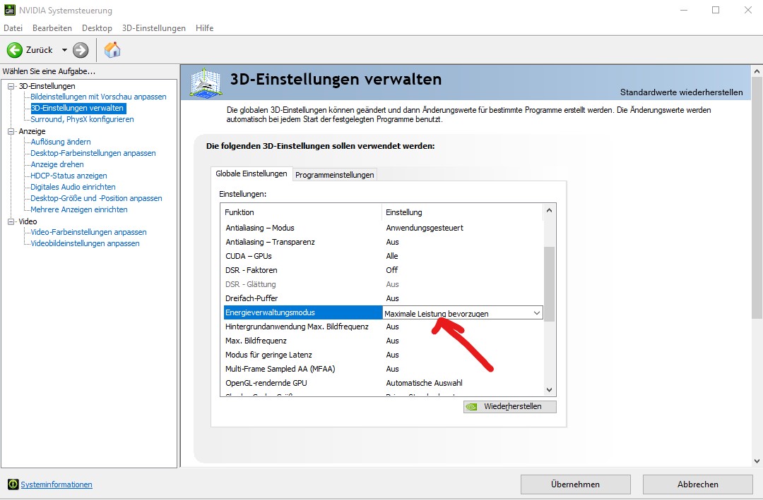

Nvidia hatte Anfangs Probleme mit AC Valhalla. Man behalf sich da mit einer Änderung in den Energieverwaltungseinstellungen im Treiber. Hast du das schonmal probiert?

Danke werde ich testen.

Danke euch beiden recht herzlichfür die nützlichen Tipps. Leider haben beide Lösungsansätze nichts verbessert.
