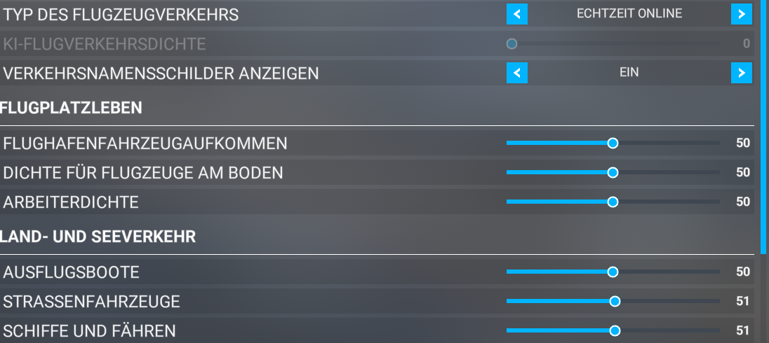

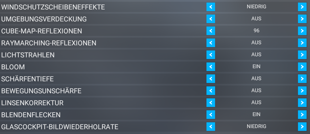

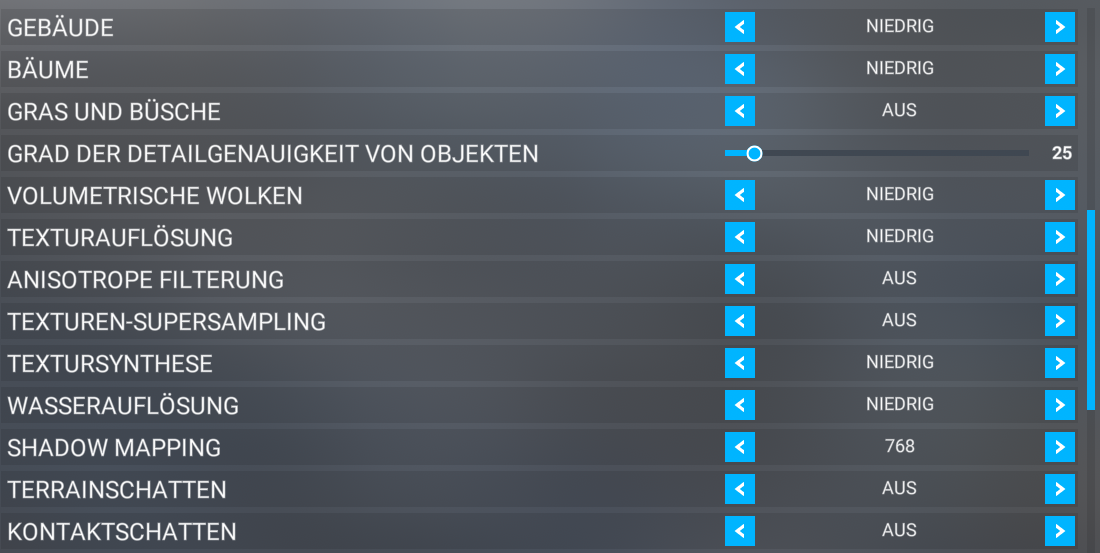

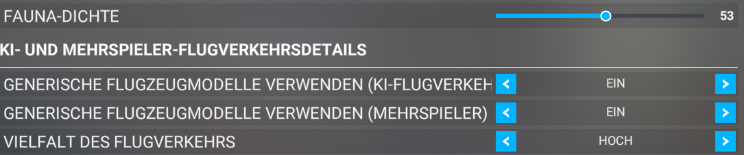

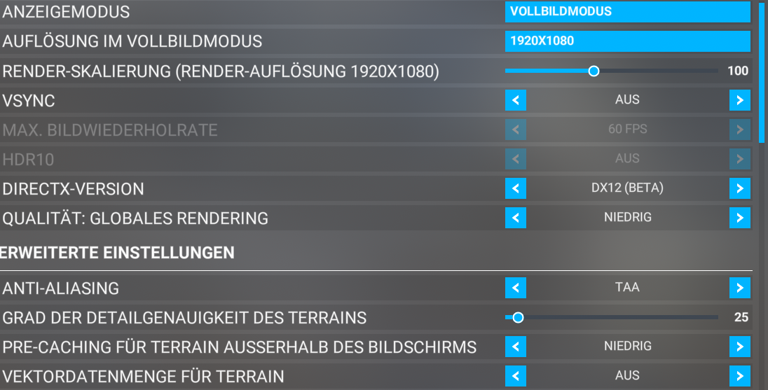

Prinzipiell nicht DX12 Beta. Screenshote mal deine Einstellungen im FS2020 (Grafik und KI Verkehr) und wirf schon mal testweise alle deine Mods raus (Community Ordner einfach mal anders nennen, FS2020 danach starten)

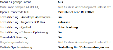

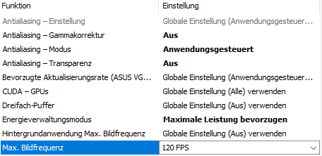

Einmal die Einstellungen von NVIDIA:
Und hier vom FS:
(ich hab das testweise alles auf niedrig gestellt, aber bringt nichts)

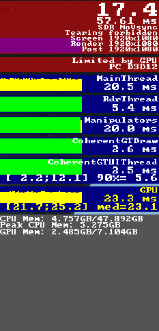

Dumme Frage: hast Du aus unerfindlichen Gründen den Bildschirm am Mainboard angeschlossen statt an der Grafikkarte? Mich irritiert der Performance-Graph des MSFS, denn gemäss den Milisekunden-Angaben dort müsstest Du, wenn man die höchste Zahl nimmt, trotzdem auf knapp 43 FPS (1000 / 23.3ms der GPU) kommen, aber iwie werden nur 17 ausgegeben. Ebenfalls noch nie gesehen habe ich den violetten Graphen im roten Feld bei den FPS, da ist entweder gelb, rot je nach Limit oder grün, wenn alles i.O., aber violett??
Laufen denn andere Games problemlos? Ganz ehrlich, ich würde mal die nVIDIA Systemsteuerung zurück auf Default drehen, wer hat Dir all diese Anpassungen vorgeschlagen?

Alle NVidia-Einstellungen auf default stellen, alle Treiber neu installieren und auf jeden Fall den FS neu installieren.
Nein habe ich nicht, es wäre auch überhaupt nicht möglich, denn cih habe meinen Monitor über ein Display-Port Kabel angeschlossen, weil meine GraKa nur einen HDMI Anschluss hat und den habe ich für meinen ehemaligen 1. Monitor besetzt.

Ist schon über ein Dutzend Jahre her, dass ich die Oberfläche eines Nvidia Treibers eingehender Studiert hab... aber... sollte es nicht irgendwo eine Option zum Resetten der Einstellungen geben?
Klar gibt es die. Ist ein Klick.
