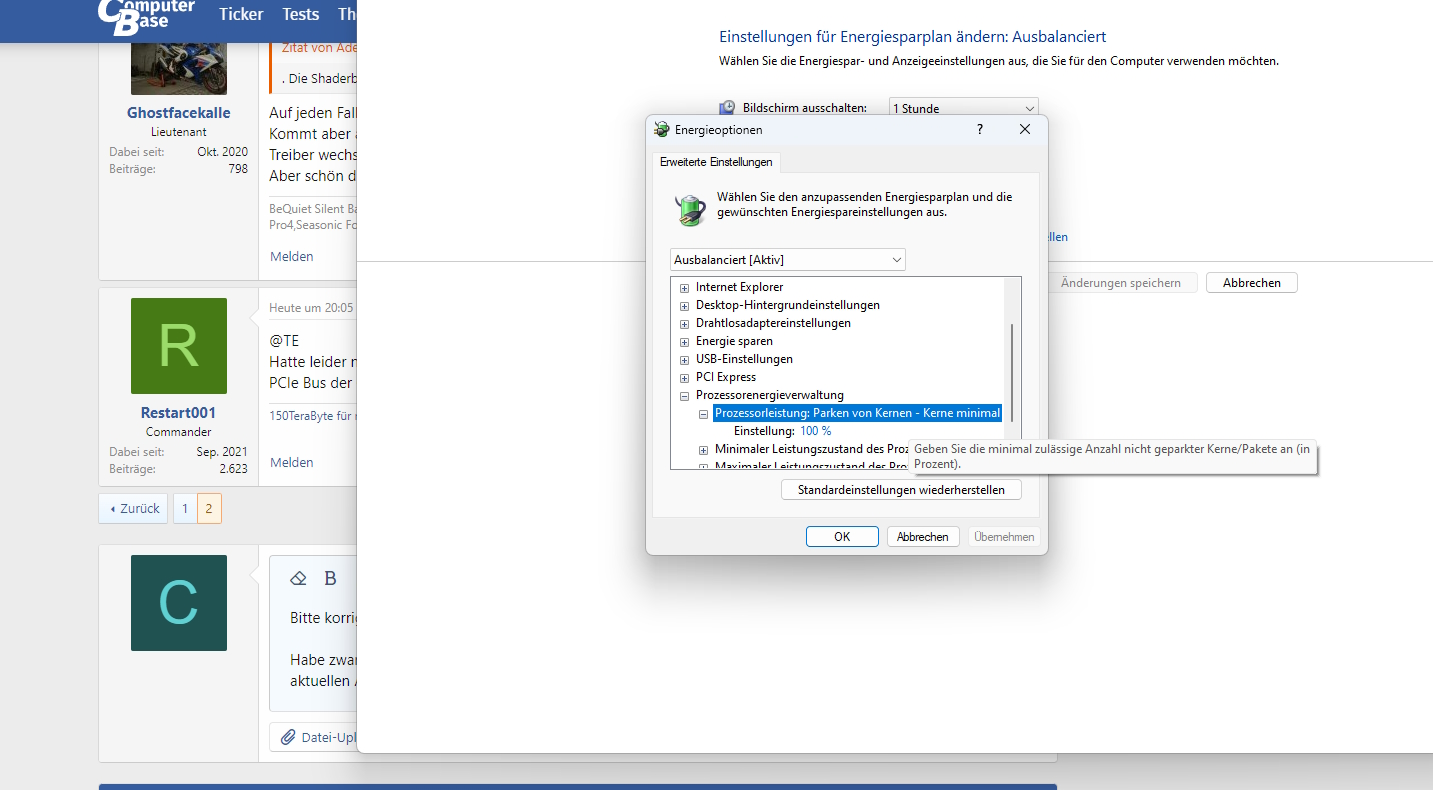

Bitte korrigiert mich falls das bei seiner modernen AMD CPU anders ist!
Habe zwar keine Probleme, aber trotzdem bei meiner 12700K CPU Core Parking deaktiviert! Ist das auch bei aktuellen AMD CPUs sinnvoll, und falls ja: hat der Threadersteller dies schon ausprobiert? Bei 100% ist Core Parking deaktivert!
Ich werde das mal probieren. Vielleicht machen die AMD Treiber ja auch irgendwas an meine CPU anders, weswegen es ohne die AMD Software besser läuft als mit.
Bis so um die Ära Ryzen 2000 gab es immer wieder mal Probleme mit Core Parking oder ähnlichen, aber das sollte mittlerweile alles von Microsoft gefixt sein. Einfach den Standard Ausbalanciert Energiesparplan nutzen und man sollte mit Ryzen CPUs keine Probleme haben.
Auch sollte der aktuellste Chipsatztreiber installiert sein. Dann sollte es keine Probleme durch die Energiesparoptionen der CPU geben.
Zum testen muss man @Ademos Rakh ja einfach nur den Plan Höchstleistung aktivieren, denn dort sind die Energiesparoptionen wie auch Core Parking deaktiviert.
