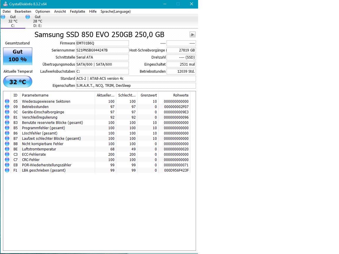

Hallo, habe auf meinem System schon seit Anbeginn fps spikes - grundsätzlich stabile fps doch in allen games treten hin u nd wieder Momente auf wo die fps von z.b 144 auf 120 gehen und alles irgendwie für nen bruchteil einer Sekunde hängt.
Hab mir jetzt mal CrystalDisk Info geladen, könnt ihr mir was zu den Daten sagen?

Installier mal Samsung's eigenes Monitoring tool, den Samsung Magician. Und lass den mal nach einem Update für die Firmware des Laufwerks suchen.
Warum soll die SSD Schuld sein? Zieh auch mal die HDD testweise ab und teste nur mit der SSD
dachte die werte seien kritisch auf dem screen,hab kein Plan.. n update durch magician brachte kein Erfolg.
Da ist alles bestens, auch mit dem Datenkabel. Poste man den Screenshot für das andere Laufwerk wo D: und E: drauf sind.
