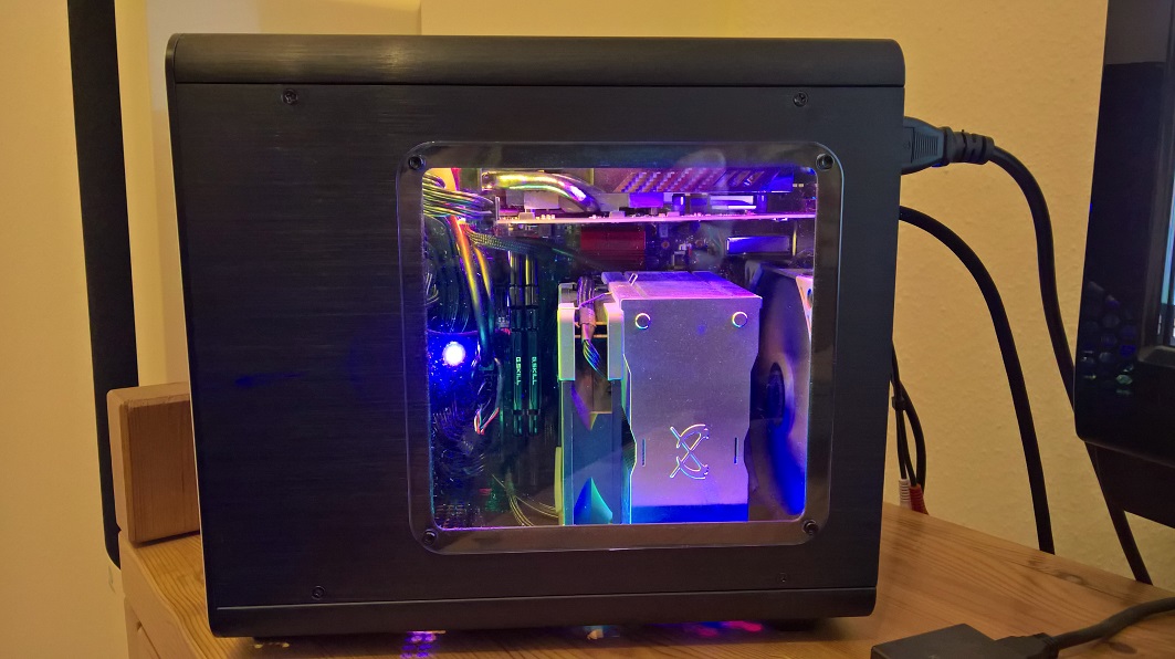

dumme Frage noch: hab bisher noch nie eine Kühler wie den verwendet... in welche richtung soll in so einem Gehäuse der Ventilator blicken? irgendwie kann ich mir auf den Luftfluss in dem Gehäuse keinen wirklichen Reim bilden, zumindest nicht basierend auf den paar pics bisher
Der Lüfter des CPU-Kühlers sollte durch den Kühlkörper in Richtung des Gehäuselüfters des Raijintek Metis Plus ALS blasen um somit zuverlässig die Abwärme aus dem Gehäuse zu befördern.
Sehr gut zu sehen am dem nachfolgendem Bild aus dem bereits zuvor verlinkten Thread hier auf CB:
Frischluft wird durch den Deckel und das Seitenteil, durch den vorherrschenden Unterdruck, aufgrund des ausblasenden Gehäuselüfters, angesaugt.
Im Idealfall würdest du noch einen einbalasenden Lüfter im Deckel an der dort vorgesehenen Montagestelle installieren, welcher kontinuierlich kühle Frischluft in das Gehäuse befördert.
