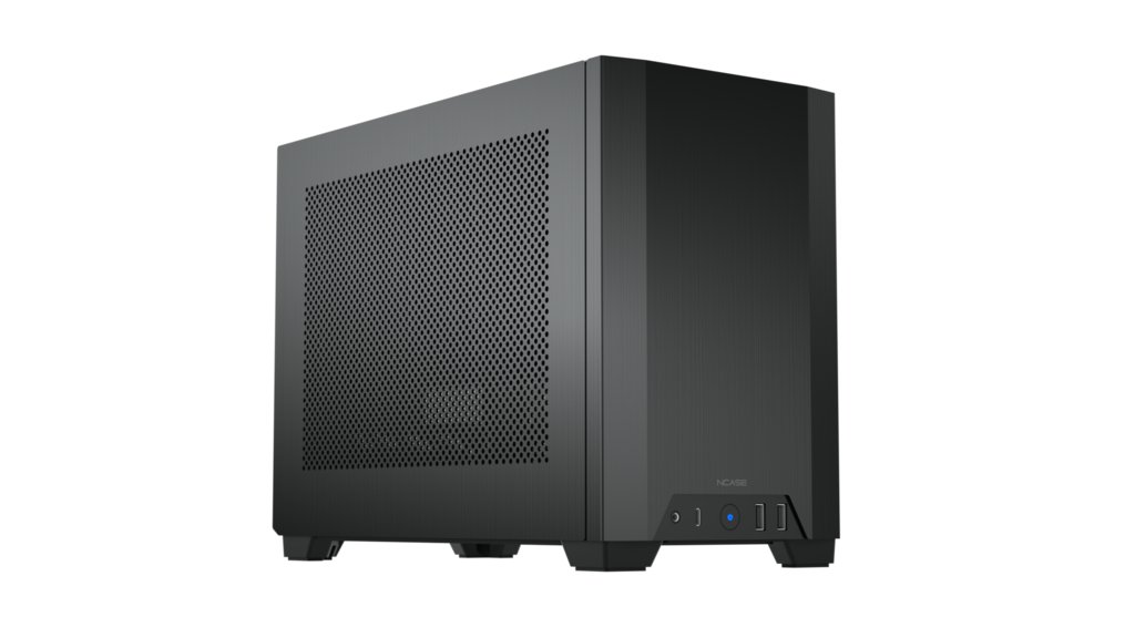

Das Ncase M1 ist eines der Gehäuse, dass passen würde. Oder ein Raijintek Ophion. 3 Slot Grafikkarten sind das Maß der Dinge und 2x120mm als Radi schaffen jede CPU.

auf jeden fall solltest du eine graka mit vertikalen lamellen und beim ncase das v6 (bei dem ist das seitenteil offener) nehmen, so dass die luft direkt wieder raus kann:
bei den vorgängern gabs weniger löcher:

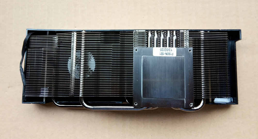

@0x8100 - Wie meinst du das mit den Lamellen bei der Grafikkarte? Kannst du mir vielleicht eine Beispiel Grafikkarte schicken oder ein Bild?
sind die lamellen horizontal ausgerichtet, geht zwar ein teil der luft nach hinten raus, aber jede menge nach vorne, wo sie erstmal im gehäuse bleibt.
sind die lamellen dagegen vertikal, wird die luft in richtung der seitenteile geleitet, die beim v6 auf der höhe offen sind und die luft gleich raus kann:
Reaktionen: HardRockDude und muzafferamg58
Danke für den Tipp, das ist natürlich sehr praktisch ;) Das v6 ist ein super Gehause auch von der Größe überzeugt es mich, aber da haben die wieder Lieferschwierigkeiten, was nicht so toll ist.
das ist leider der einzige nachteil. ein spontankauf ist eher schwierig. hab mich schon auf die benachrichtigsliste setzen lassen für die nachrüst-seitenteile :)
