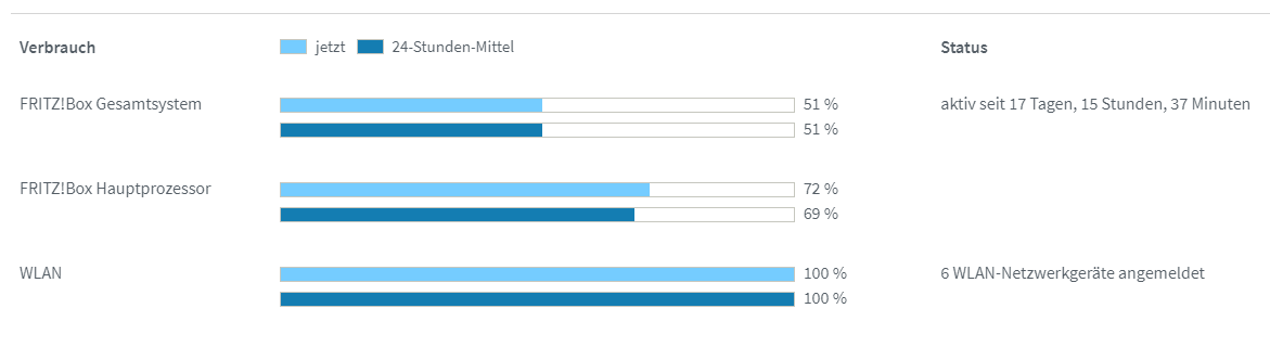

Mittlerweile Spinnt das WLAN komplett rum, Auslastung laut Energie Monitor durchgehend bei 100% trotz 2 Geräte.

Zunächst wäre es aber doch wichtig zu wissen, was das eigentliche Problem ist, wobei ich mir die Frage stelle ob bei dir überhaupt ein Problem vorliegt. Meine 6660 ist auch bei 100%, obwohl kein einziges Gerät gerade irgendwelche Daten überträgt.

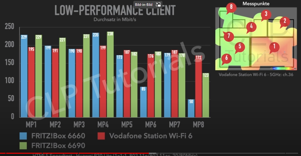

Das WLAN in der 6660 ist und bleibt grottenschlecht und ich kann mir durchaus vorstellen, dass die Abdeckung schlechter ist, als die von der Vodafone Box. Die Software der Box ist zwar nur rudimentär, die Antennenausstattung aber ähnlich. Hier sieht man zum Beispiel deutlich wie die 6660 in manchen Situationen komplett versagt.
