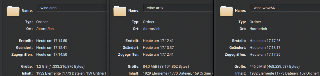

Der Wine-Ordner wird bei der Arch-Version 15x größer als bei der Artix-Version:
(jeweils vorher gelöscht, neu erstellen lassen und identisch konfiguriert)
Das ist das reine Wine: Kein Mono, Gecko, dxvk, oder vkd3d war installiert.

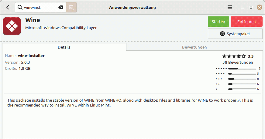

Ich habe den "wine-installer" mit der grafischen Anwendungsverwaltung installiert:
Die Version 5 betrifft nur das Pakte: Wine wurde mit der Version 8.0 aus den reguläten Debian-Quellen installiert.
Für neuere Versionen braucht man zusätzliche Paketquellen *), wie auch für dxvk und vkd3d, die ich deshalb nicht installiert hatte.
*) damit beschäftige ich mich nicht - Das kann jemand anderes erklären: Dazu ist dieser Thread ja da.
Das LMDE-Wine braucht sich vor den neueren Wine-Versionen jedenfalls nicht zu verstecken:
