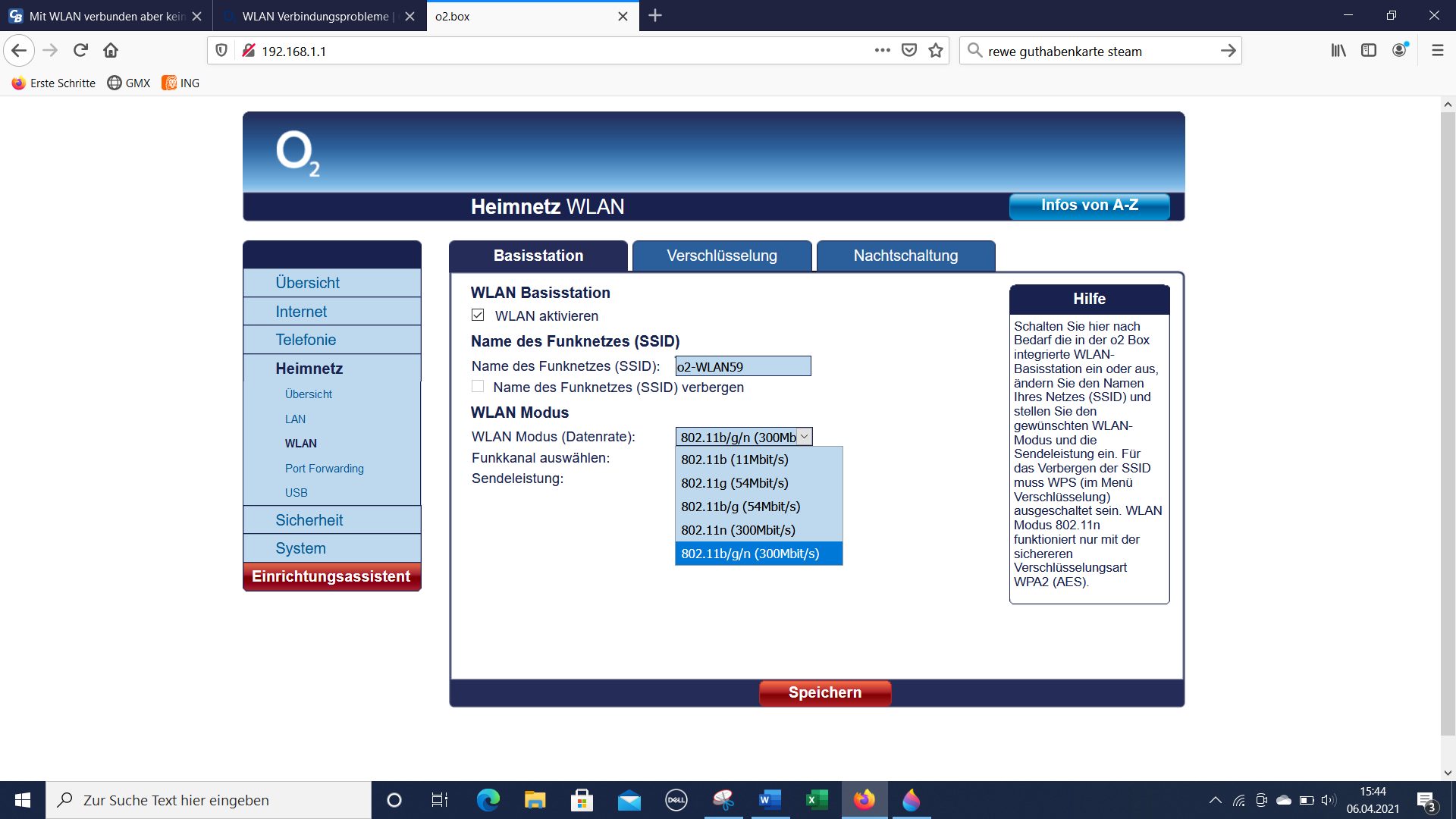

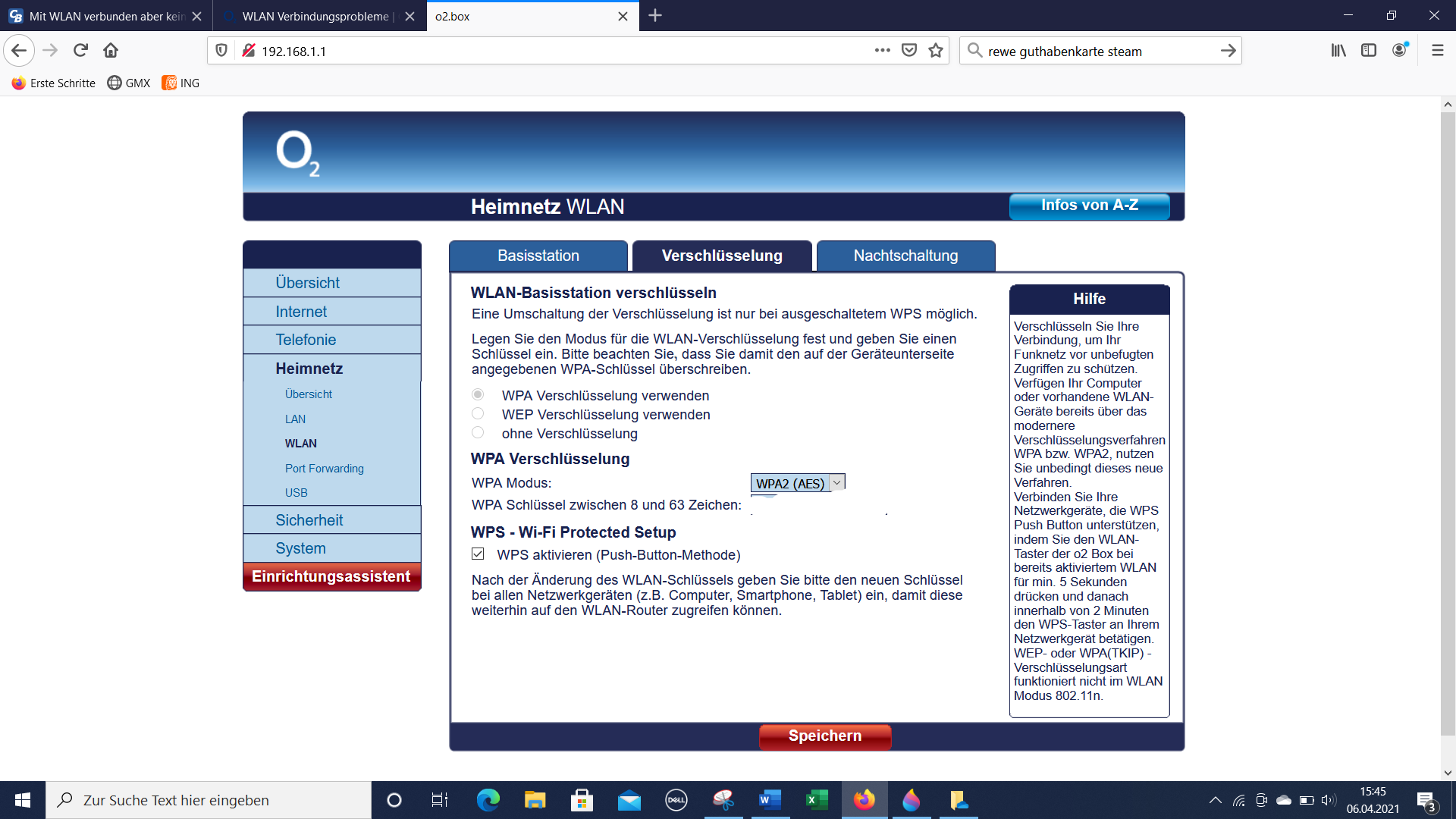

Bitte noch mit sichtbarem Dropdown Menü für den WLAN Modus und zusätzlich den Reiter Verschlüsselung.
Und verwende bitte gängige Grafikformate wie JPG oder PNG oder Austauschformate wie PDF. Eine im Internet gepostete Word .docx Datei würde ich aus Sicherheitsgründen nicht öffnen.

Danke.
Folgendes Einstellen:
WLAN Modus: 802.11n (300MBit/s)
WPS aktivieren: Haken entfernen.
Rest so belassen.
Router neustarten, testen und berichten.

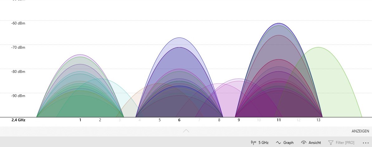

Ich hab das 2,4 GHz Netz bei mir komplett abgeschaltet und Surfe nur im 5 GHz Band.
Hier unten im Bild kann man auch sehen wieso:
Das 2,4 GHz Band ist durch die Nachbarn bei mir in der Umgebung total belegt und deswegen passt es auch zu deinem Phänomen das sich z.b. Webseiten langsam aufbauen.
Hier kannst du nachlesen welche Vor- und Nachteile beide Funkbänder haben.
