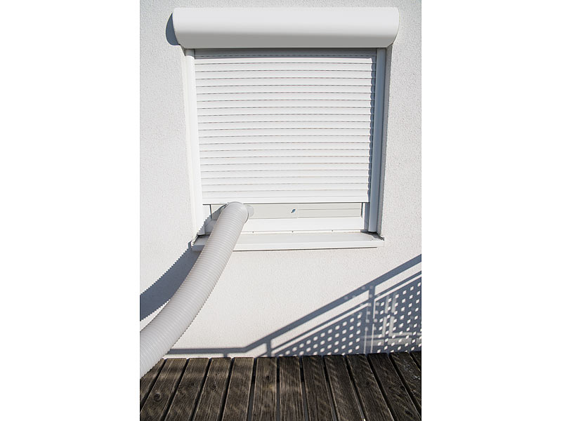

Ich bin noch am grübeln. Wir haben die Midea im Dachgeschoss aufgebaut, und das Fenster bekommt viel Wetter ab.
D.h. Jedesmal wenn es Regnet muss man die Midea reinholen, weil es sonst ins Zimmer regnet.
Das ist zur Zeit etwas, was mich wirklich nervt.

Kommt auf den Wind an. Kein Wind gibt kein Problem, aber sobald der Wind den Regen ans Fenster drückt, läuft er am Fenster runter, an der Abdichtung vorbei und aufs Fensterbrett. Genug Regen und genug Wind und schon läufts vom Fensterbrett auf den Boden. Ist ein Fenster in einer Gaube. An der Dachschräge stell ich es mir noch schlimmer vor.
Ok, dann gehe ich davon aus, dass kein Rollladen vorhanden ist, welchen man bis zum Schlauchpaket am unteren Ende des Fensters herunterlassen könnte.

Si.
Aber gute Idee. Sehr gute Idee. Behebt gleich mehrere Probleme. Das ich noch nie selbst darauf gekommen bin.
Reaktionen: Blender Bottle
Aber du meinst doch mit "Si", dass du keinen Rollladen hast, oder..?
Falls doch, ist es ja so wie du sagst.
Da lassen sich gleich 2 Fliegen mit einer Klappe schlagen. Regenschutz und verringerte Sonnenstrahlung durchs Fenster, vielleicht sogar noch ein halbes dB Lärmreduktion.
Reaktionen: Azghul0815 und HisN
Einfach in den Rolladen unten ein halbrundes Loch sägen, dann schließt das sauber mit dem Schlauch ab :)
Oder, um es weniger destruktiv zu gestalten: Ein Brett in der Höhe des Schlauchs montieren und den Rolladen dann bis zu diesem Brett runterlassen. Im Falle der PortaSplit ist das ja vermutlich nur sowas wie eine Dachlatte, weil der Schlauch einen kleinen Durchmesser hat. Dann kannst du das auch mal hängen lassen, wenn Regen gemeldet ist.
So in der Art, nur vermutlich kleineres Brett. (Warum auf dem Bild der Schlauch außen hängt, weiß ich nicht, vielleicht will er mit der warmen Abluft den Raum heizen 🤪)
