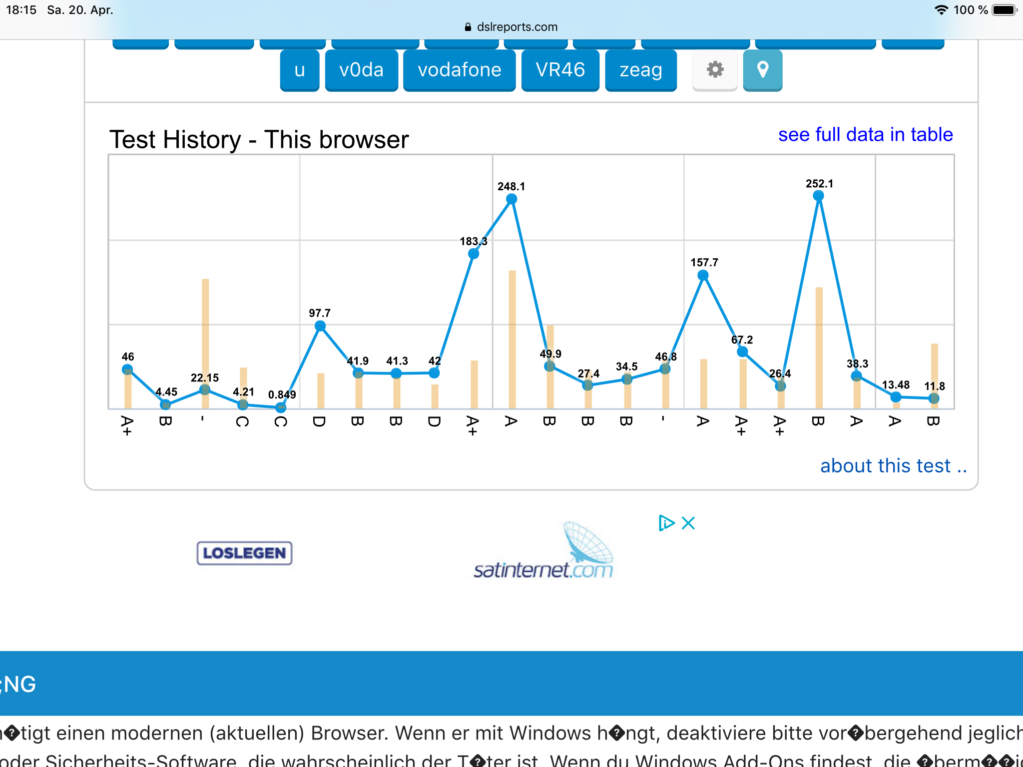

Kannst du mal hier: https://www.dslreports.com/speedtest
ein Speedtest machen und das Ergebniss posten.
Reine Theory aber ich vermute eine Kombination aus Bufferbload: https://en.wikipedia.org/wiki/Bufferbloat
Und einer DSL Leitung die nicht für 100Mbit/s geeignet ist.
Die Werte die du uns gepostet hast waren die so als die Leitung eher gut oder eher schlecht war (also wie lange nach einem Reset) ?

Die Ergebnisse stammen so ziemlich nachdem Reset.Knapp 3 h.Und ja es lösst sich wirklich nur durch ein Factoryreset beheben.Einfach stecker ziehen oder per Software ansteuern für einen Neustart brachte keine Besserung.
Und den Mtu Wert wo von der Fritzbox ermittelt hat war 1280 den habe ich auf 1500 gestellt und an der Playstation auf Automatich gestellt damit ich das ausschließen kann.Davon habe ich schon gehört zwecks Paketverlust.
Ob ein Bufferbloat besteht kann ich selber nicht ermitteln.
Ausser das die Verbindung mit der Zeit immer schlechter wird hauptsächlich an der Playstation.
Und nur da ist es recht spürbar beim zocken.
Aktuell habe ich das Festnetz Telefon in Verdacht weil dort gerne mal die Verbindung abbricht.Und ist Analog angeschlossen an der Fritzbox.Und am Display zeigt es an das es außer Reichweite wäre und dauert 1-2 min bis es wieder geht.

Unten im Anhang ist der Link vom Dsl report.
