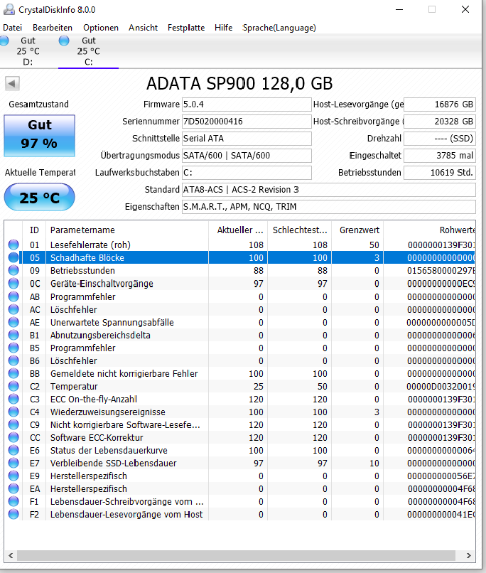

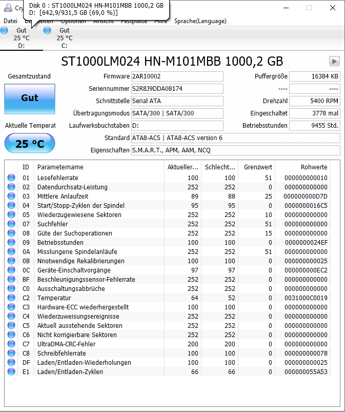

Hey hier die Bilder von den zwei Festplatten weis leider nicht wirklich worauf ich achten müsste.
Temperaturen waren bisher immer OK auch bei Benchmarks.

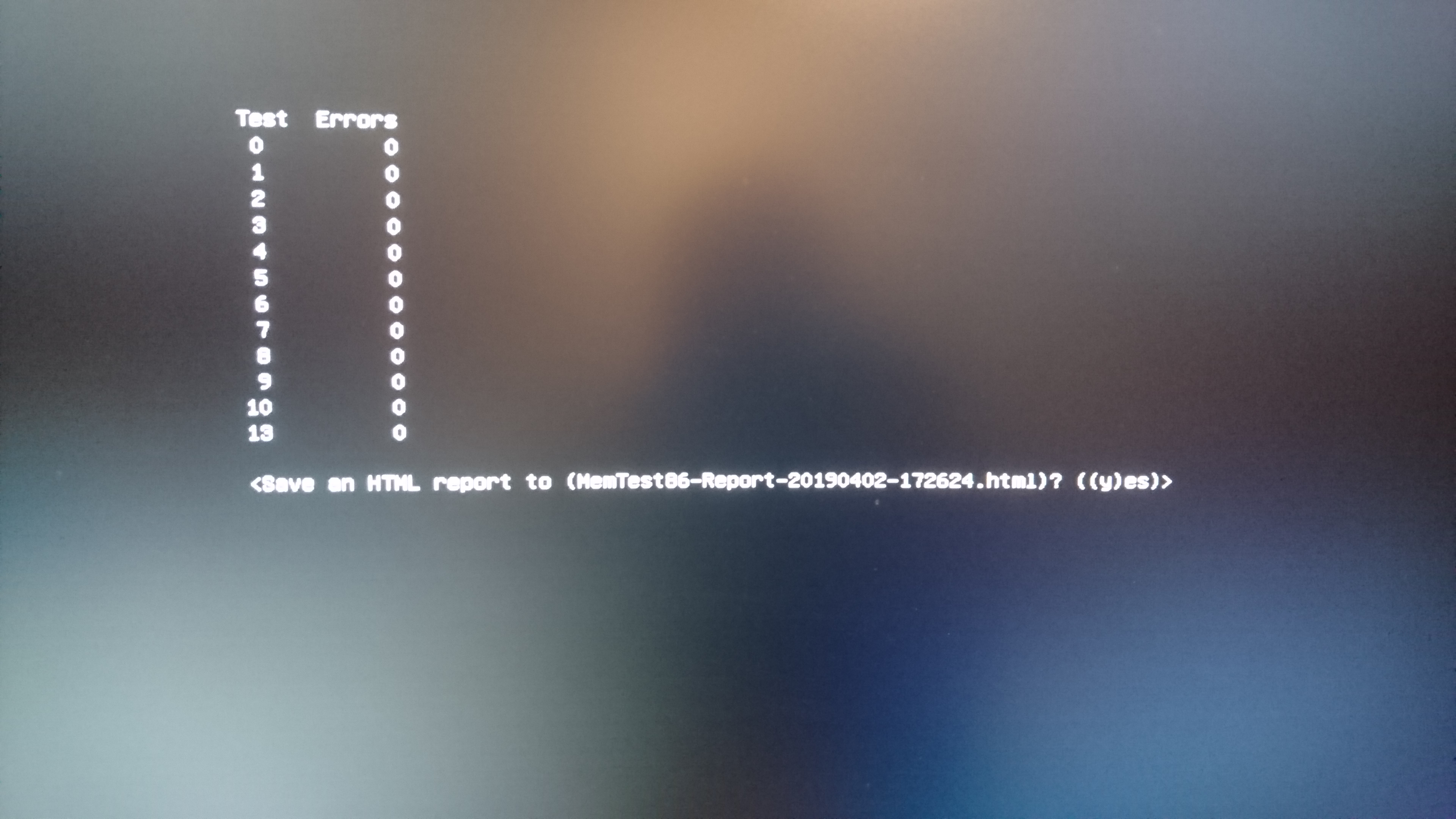

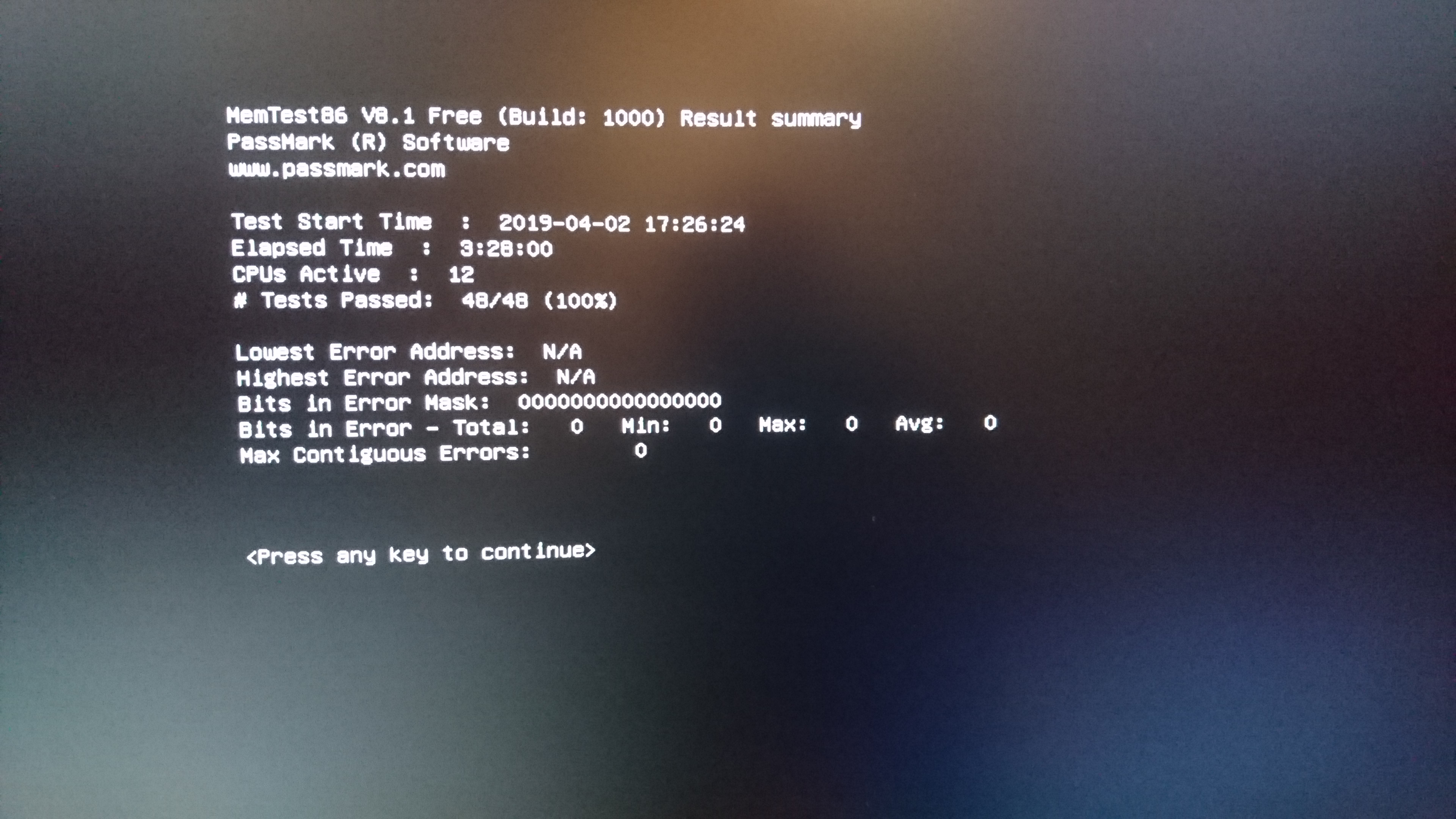

Kurzes Update zum Memtest:
Lief komplett durch ohne errors und ohne Absturz.
Kann ich daraus schließen, dass der RAM ok ist? ist die CPU dann auch ok oder kann bei dieser evtl. doch was sein?

Nein leider, so einfach ist es nicht, eine (statistische) Aussage lässt sicher erst nach 4 Durchläufen andeuten darunter kann es genauso gut Glück sein
Mach jetzt aber nicht 7 Sachen gleichzeitig.
Dann läuft es zwar vielleicht, aber du weißt nicht wirklich warum. Und am Ende willst du ja den Übeltäter haben.

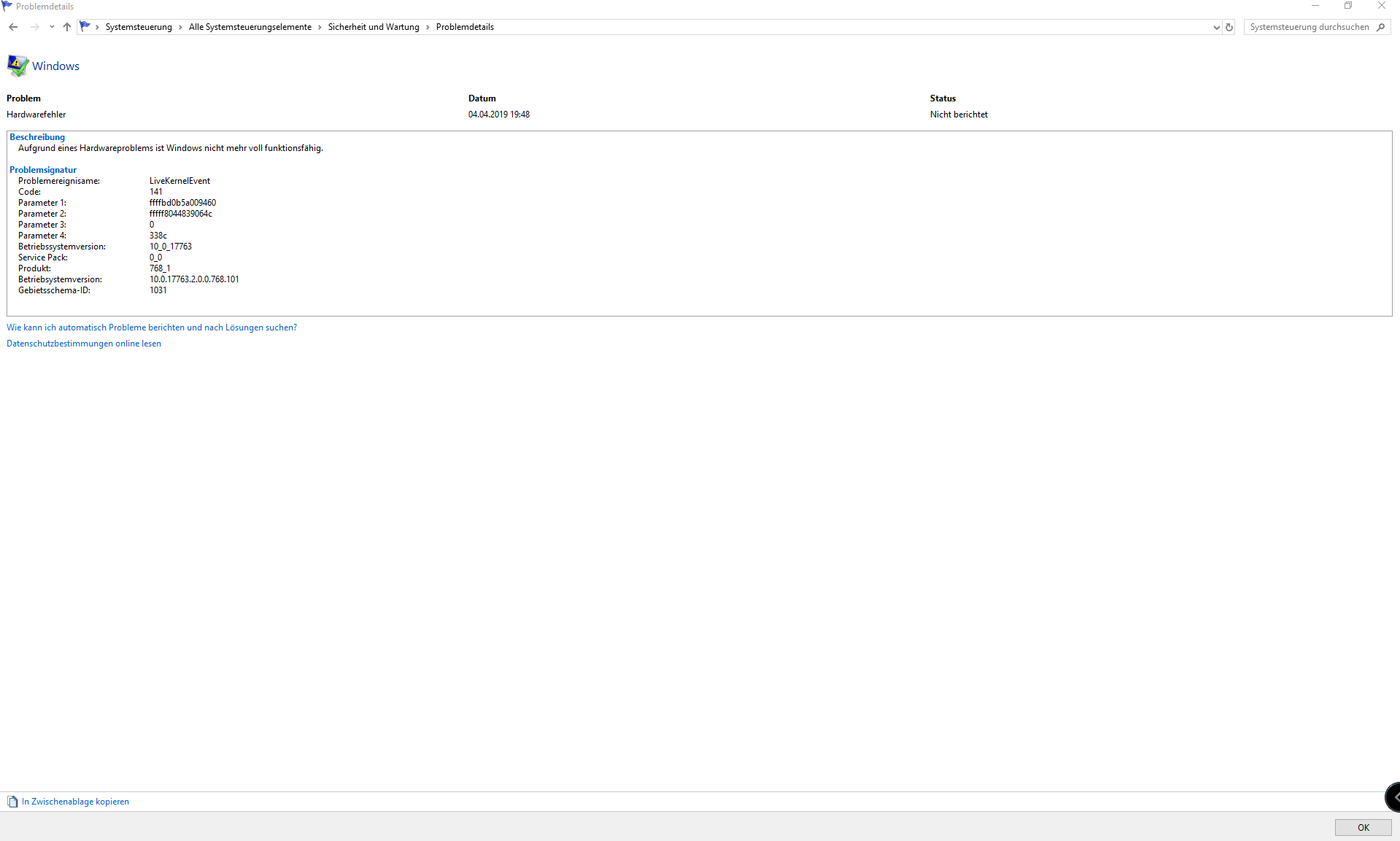

Bei einem Absturz hatte er was im Reliability Monor ich kann aber mit der Meldung leider nichts anfangen.
Gibts hier vlt ein extra Forum für so Geschichten mit dem DxDiag und speziellen Fehlermeldungen?
Hab das Bild von dem Bericht mal angehängt war aber auch nur bei einem Absturz drinnen gestanden.
Oder sagt das überhaupt nichts über mein Problem aus und kann zufällig passiert sein?

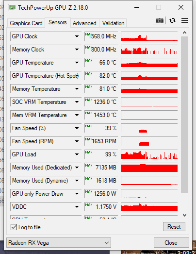

Falls hier noch jemand reinschaut es war nicht die Stromleiste. Neuinstallation von Windows scheint des Problem momentan behoben zu haben. Nachdem ich jetzt wieder alles an monitoring mitlaufen lassen kann ist mir aufgefallen, dass Temperaturen von SOC und Mem VRM extrem hohe peaks haben hab das Bild mal angehängt. Das ganze ist nur für ne Sekunde und die Temperatur ist danach wieder ganz normal. Hab genau bei diesem Peak auch kurze einen Ruckler während ich spiele, vorgekommen ist es bisher bei Devision 2 und Ring of Elysium.
An sich sind die Werte recht absurd und so schnelles hochheizen und runterkühlen nicht wirklich erklärbar kann es sein, dass vlt der Sensor kaputt ist und davor bei genau diesem Messfehler den Absturz verursacht hat?
Außerdem hab ich hier eine GPU Power draw Max von 1256 W was allein vom Netzteil her eigentlich garnicht möglich sein sollte.
Kann ich daher davon ausgehen, dass die Grafikarte womöglich einen Defekt hat? oder Das Netzteil einfach auf einmal zu viel Strom reinpumpt?

Das scheint eher ein Auslesefehler zu sein, es steht ja auch MAX dabei
Auch wenn das Game dabei hängt? oder Denkt die Grafikkarte einfach sie muss wegen dem "falschen Wert" die Leistung massive drosseln?
Und ehr Grafikkarte als Netzteil oder?
Du darfst nicht vergessen, das diese tools nicht von Hersteller kommen und daher manchmal auch nicht fehlerfrei Sensoren auslesen können. Ich vermute mal, dass hier nicht alle Funktionen von den Herstellern dokumentiert sind, also sind angezeigte Temperaturwerte immer mit Vorsicht zu genießen.
Beispiel: AMD hat bei der Veröffentlichung der Ryzens gesagt, dass die die angezeigte BIOS Temperatur künstlich verändert (hinauf oder hinab, weiß ich nicht mehr). Jedenfalls sollen solche Werte nur als Orientierung dienen.
Es kann schon sein, dass in diesen Moment die Grafikkarte heiß wird. Dann würde ich es aber auf eine Firmware Fehlprogrammierung schieben= es sollte schon vorher der Lüfter hochdrehen, bevor es zu einem Temperaturproblem kommt. Inzwischen senken praktisch alle Chips ihre Leistung wenn sie in ein thermisches Problem rennen. Was in deinem Fall zu einem Ruckler führen wurde. Aber du wirst das nicht lösen können, außer du installierst mehr Lüfter, anderen Kühler usw.
Du kannst natürlich sich beim Grafikkarten Hersteller nach einer neuen Firmware für die Graka fragen
