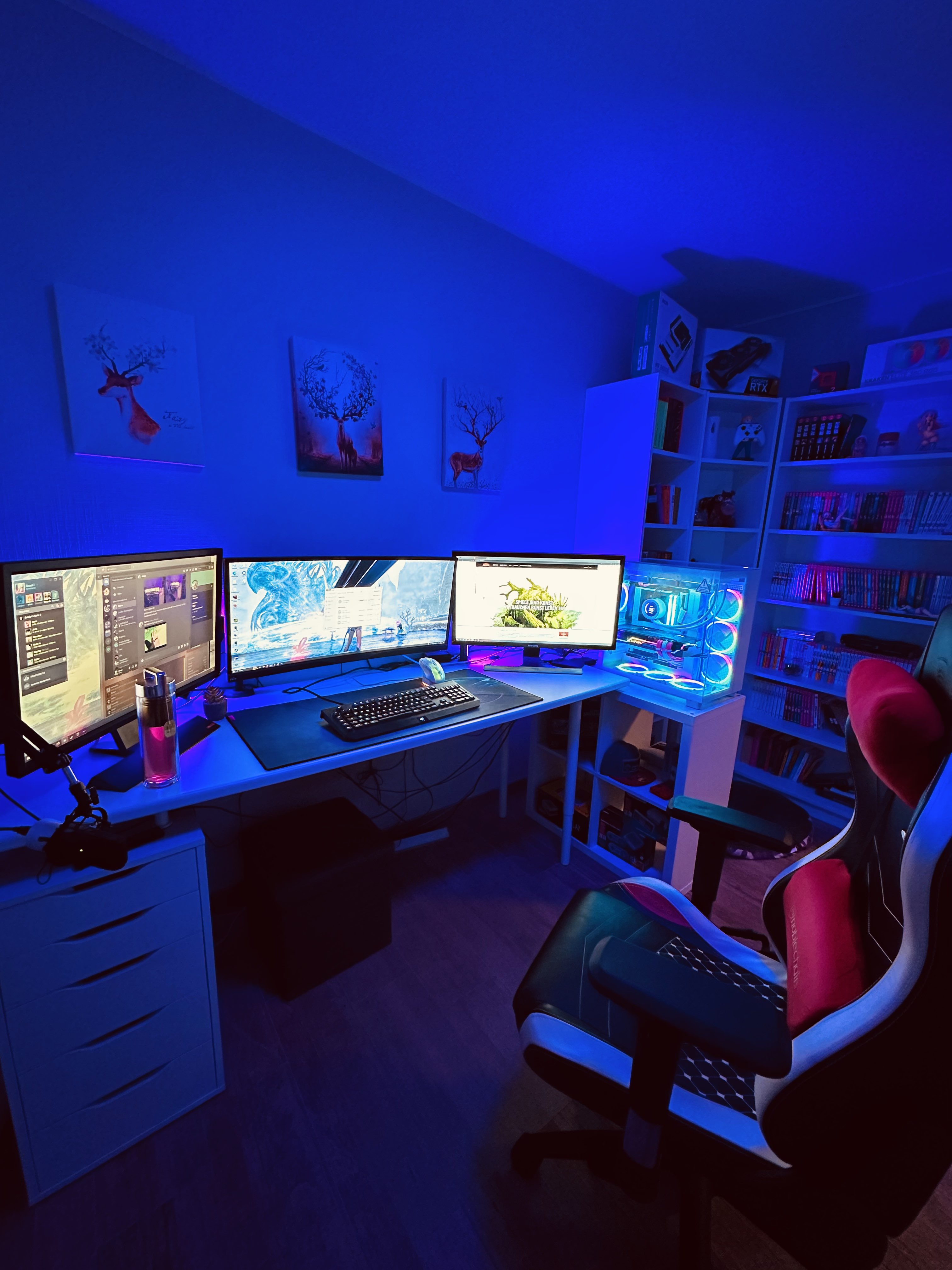

Im Anhang mein aktuelles Chaos, was ich gerne schöner gestalten will :D (Kabelmanagement für unter den Schreibtisch ist schon in Bestellung ;) Hab den PC erst letzte Woche zusammengebaut und wollte erst an das Kabelmanagement wenn ich auch die Monitore sauber installieren kann :)

Ich gebe nur mal nen TIP: Auf deinem Bild sieht die Arbeitsplatte recht Dünn aus, pass auf dass diese sich nicht anfängt zu biegen, je nachdem wie du
A. die Halterung befestigt
B. was du für ein plattenmaterial hast
C. wie weit du die Monitore rausziehst, wegen Hebelwirkung.

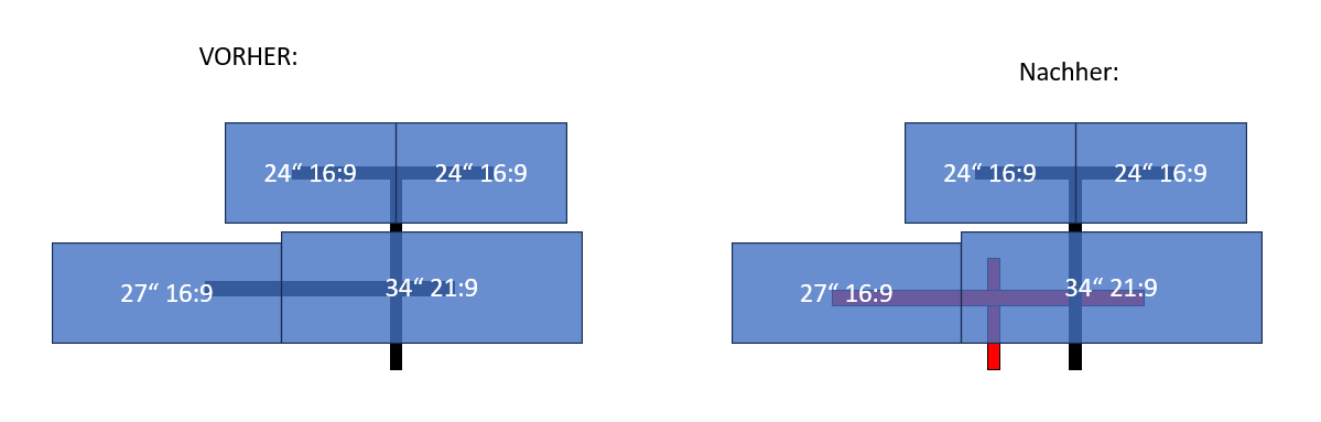

Ich hab hier eine Arbeitsplatte mit einem Tragsystem mit ursprünglich 4 Monitoren auf 2 Höhen (1x 27" 1x 34", 2x 24" drüber). Die habe ich dann zurück gebaut auf 2 Halterungen, da die Tischplatte sich aufgrund der starken Punktbelastung sich anfing akut durchzubiegen UND sich eindrückte (Holz). ;-)

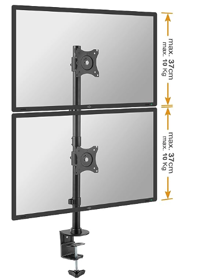

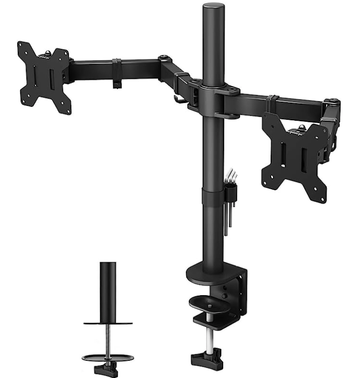

ps gelöst hab ich das eigentlich durch absolute billig Tragarmsysteme
2x https://amzn.eu/d/2tVc0qe - die ich schon hatte und hab hier dann ein paar Arme an dem hier befestigt:
1x: https://amzn.eu/d/9SYP6QK hab aber noch die Arme hiervon gehabt
Evtl. würde dir der die direkte Vesa-Halterung mittig schon reichen, etwas neigbar ist Sie ja...
Wenn es von der Höhe nicht reicht... theoretisch sollten sich einzelnen Stangen (eingeschränkt) beliebig* verlängern lassen, da diese aus 2 langen Stücken und einem Zwischenstück welches verschraubt wird angesetzt wird.
Mit einem weiterem Satz, könntest du noch eine Stange oben befestigen, nur Vorsicht bei der Hebelwirkung.
@blizzard3008 Zu dem Tisch: Das ist eine IKEA Küchenplatte. der Tisch ist Marke Eigenbau. Sollte die Platte es nicht aushalten kann ich noch mittig ein Tischbein installieren. Geplant ist aber eh ein neuer Tisch der Höhenverstellbar ist. Deswegen will ich auf jeden Fall Tischhalterung und keine Wandhalterungen ;)

@No Escape : Hmm Die hochwertige Armhalterung ist außerordentlich vielseitig und kann mit fast jedem LCD-Monitor mit einer Größe von 81,2 cm oder weniger und einem Gewicht von bis zu 11,2 kg verwendet werden. <- die monitore sind beide breiter als 81.2 und der 49" ist auch 400gramm schwerer als das maximalgewicht. (Er wiegt 11.6kg ohne den Standfuss). Ausserdem hätte man da wieder das Probem dass man 2 "Stangen sieht".. Was ich aber vllt dann mit den Lautsprechern kaschieren könnte.. Vllt wäre es auch besser für die Gewichtverlagerung wenn ich ein Arm weiter links und einen weiter rechte montieren würde? Sind die denn auch so stabil wie die Ergotron?
Hmm wenn ich die Rezensionen lese, lass ich lieber die Finger davon ;) Denn dann hätte ich das gleiche Problem wie mit meinem aktuellen Arm, dass das Ding die ganze Zeit nach vorne kippt ;)

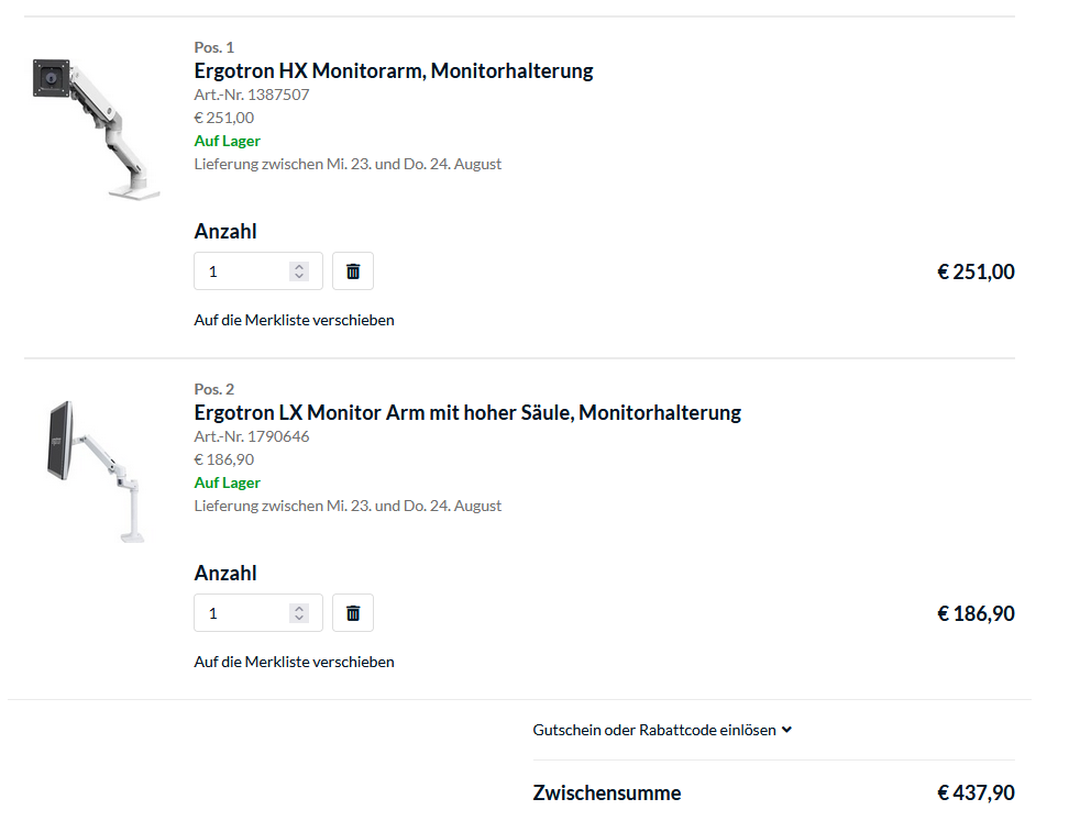

Ich habe die Ergotron HX Halterung mit HD Gelenk bestellt und schaue dann ob mir der 49" nicht sogar reicht... Bisher krieg ich alles schön so eingestellt wie ich will.. Ich überlege denn, wenn, den 4k 28" Monitor noch zu stacken, oder einfach einen TV im Raum installiere.. denn ich bräuchte ihn nur um Twitch, Youtube, Netflix etc zu schauen neben dem Zocken..
