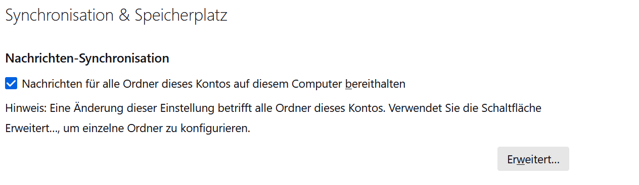

@cumulonimbus8 , das habe ich bisher nicht ausprobiert...wäre aber mal einen Test wert. Aber ich habe die Lösung für mich gefunden. Unter Kontoeinstellungen -> Synchronisation & Speicher -> Erweitert sind die Checkboxen für Posteingang / Googlemail / Entwürfe etc. zu deaktivieren. Ich habe den Gegentest gemacht und mir mit diesen Einstellungen eine Mail schicken lassen. Diese wird trotz deaktiven Checkboxen sofort angezeigt.

Mmh, vielleicht täusche ich mich und liege völlig daneben, aber wenn du per IMAP die eMails abrufst, gibt es unter Synchronisation & Speicherplatz folgende Einstellung, siehe Screenshot
