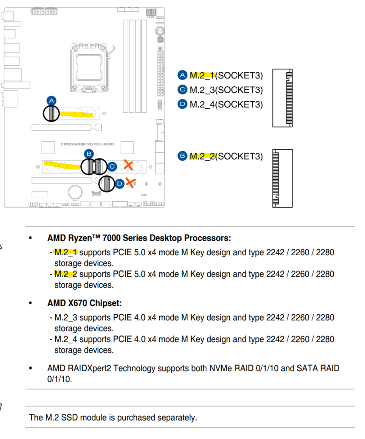

Ich habe hier mal ein Diagramm mit beigefügt, in welchen Slots ich beide Laufwerke verbaut habe (orange markiert).

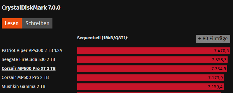

Genau und CB misst hier sogar 7300MB Lesen und 6800MB Schreiben:

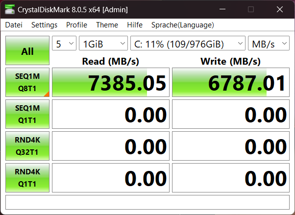

Ich habe jetzt die 2TB Version in den Slot direkt von der CPU gesetzt und nicht mehr im Slot vom Chipsatz.
Siehe da:
So und jetzt? Was ist jetzt mit: "Da ist alles in Ordnung", bei 6400/6300.....

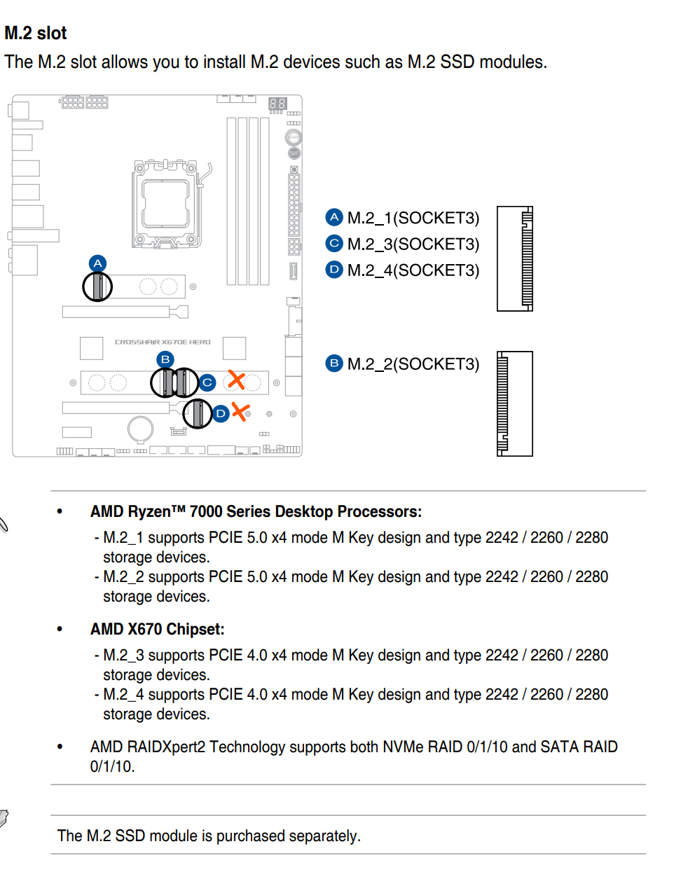

Naja, die Slots über den Chipsatz sind auch ganz normal mit PCIe GEN4 angegeben. Von daher hätte ich auch dort die Geschwindigkeiten erreichen müssen, zumindest in der Theorie.
Die beiden gelb markierten hängen an der CPU. Dort habe ich jetzt beide Laufwerke eingesetzt. Ich habe es vorher schlicht nicht bemerkt, da ich vorher zwei MP600 hatte, welche mit 4300/4100 gar nicht in dieses Limit gelaufen sind.
