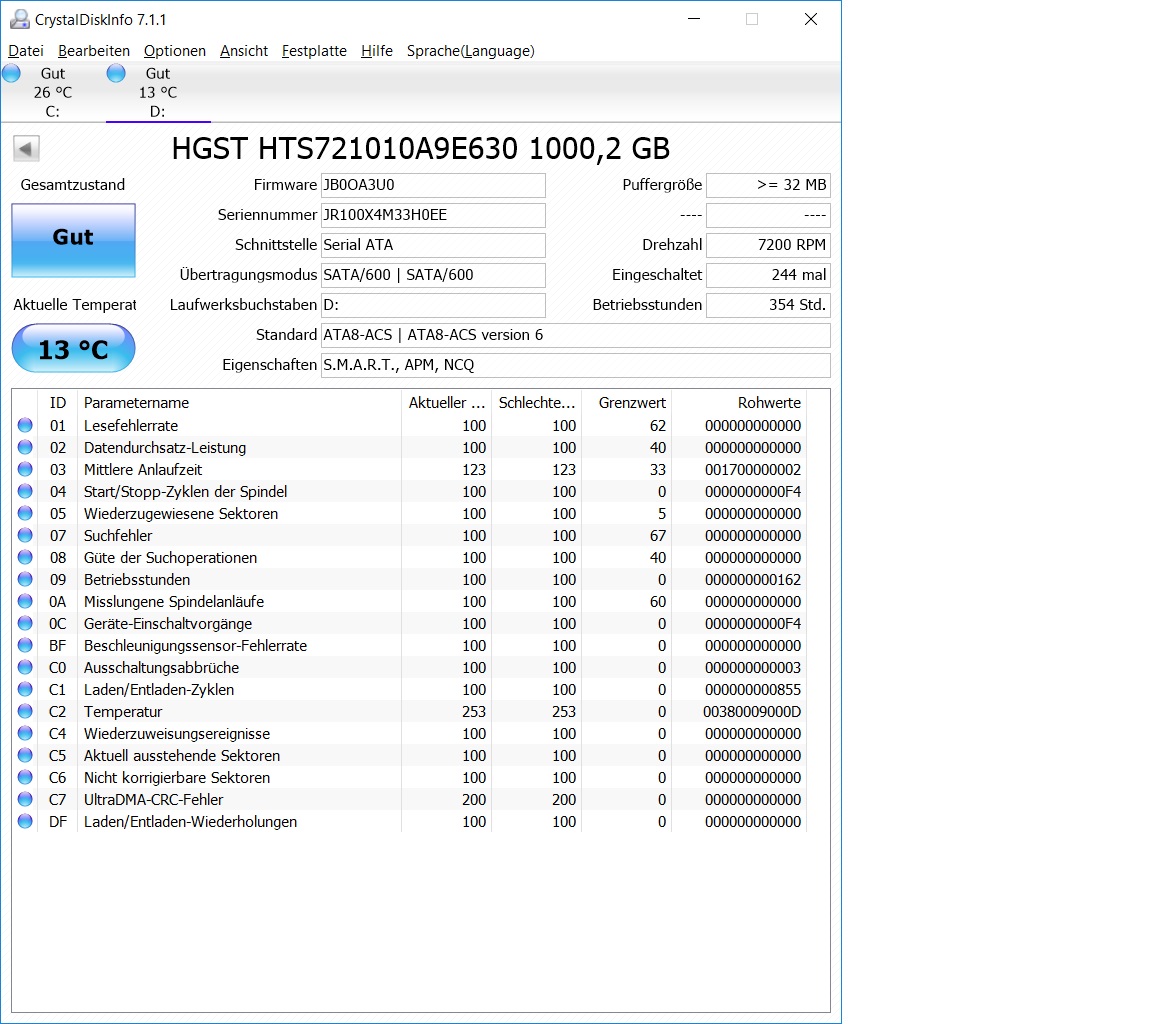

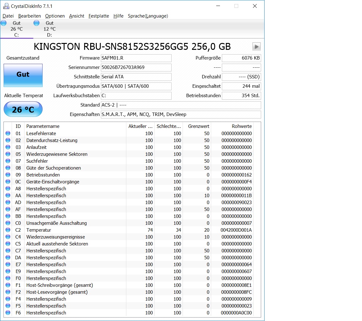

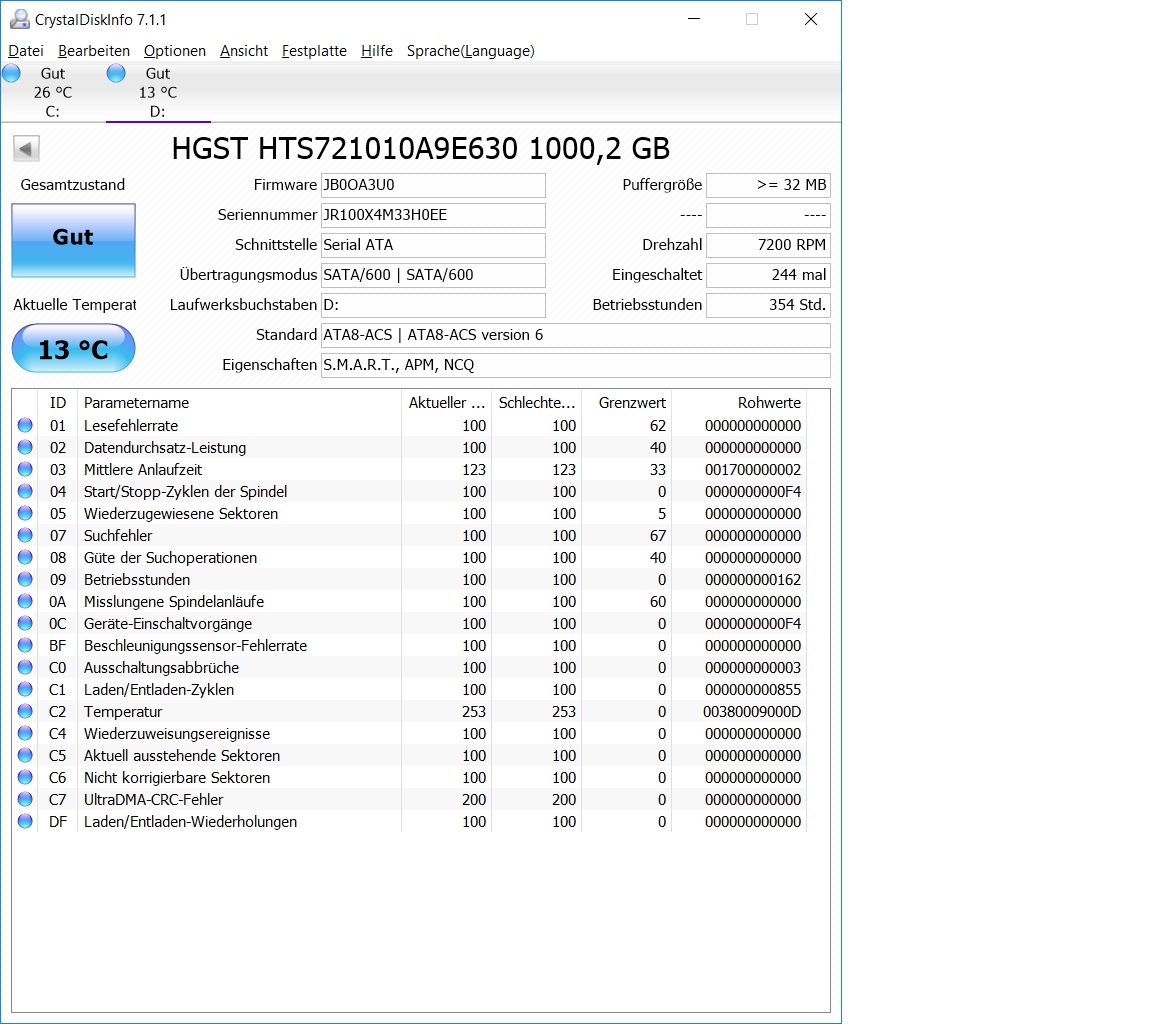

Bitte mal Crystaldiskinfo laden und davon einen Screenshot hochladen, bitte den Smartwerte Reiter ganz aufziehen. Das ganze klingt für mich nach defekter Festplatte.
An der SSD wird´s wohl nicht liegen mMn.

Also, ich habe mal mit CrystalDiskInfo meine Festplatten überprüft.
Hier das Ergebnis:

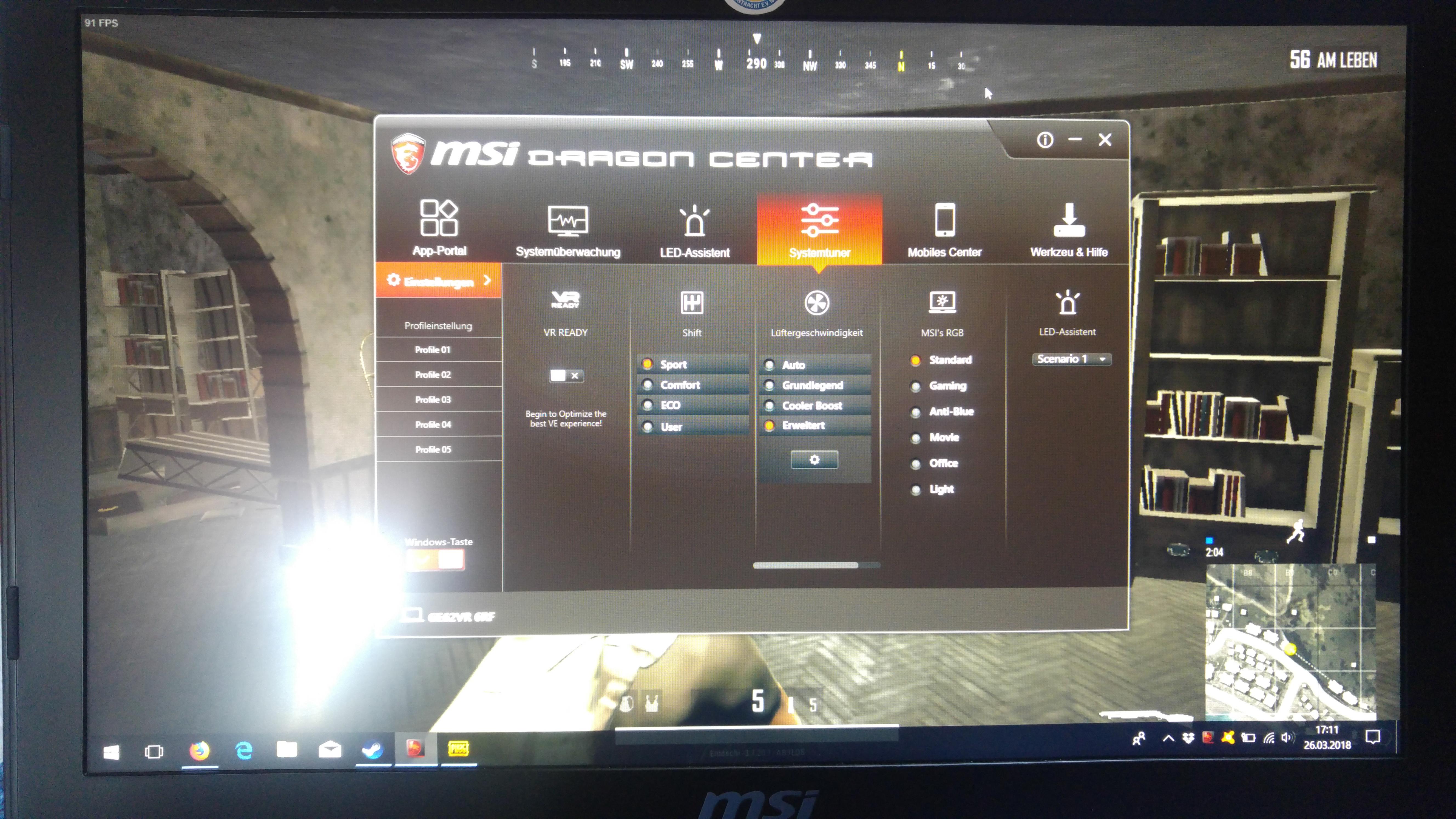

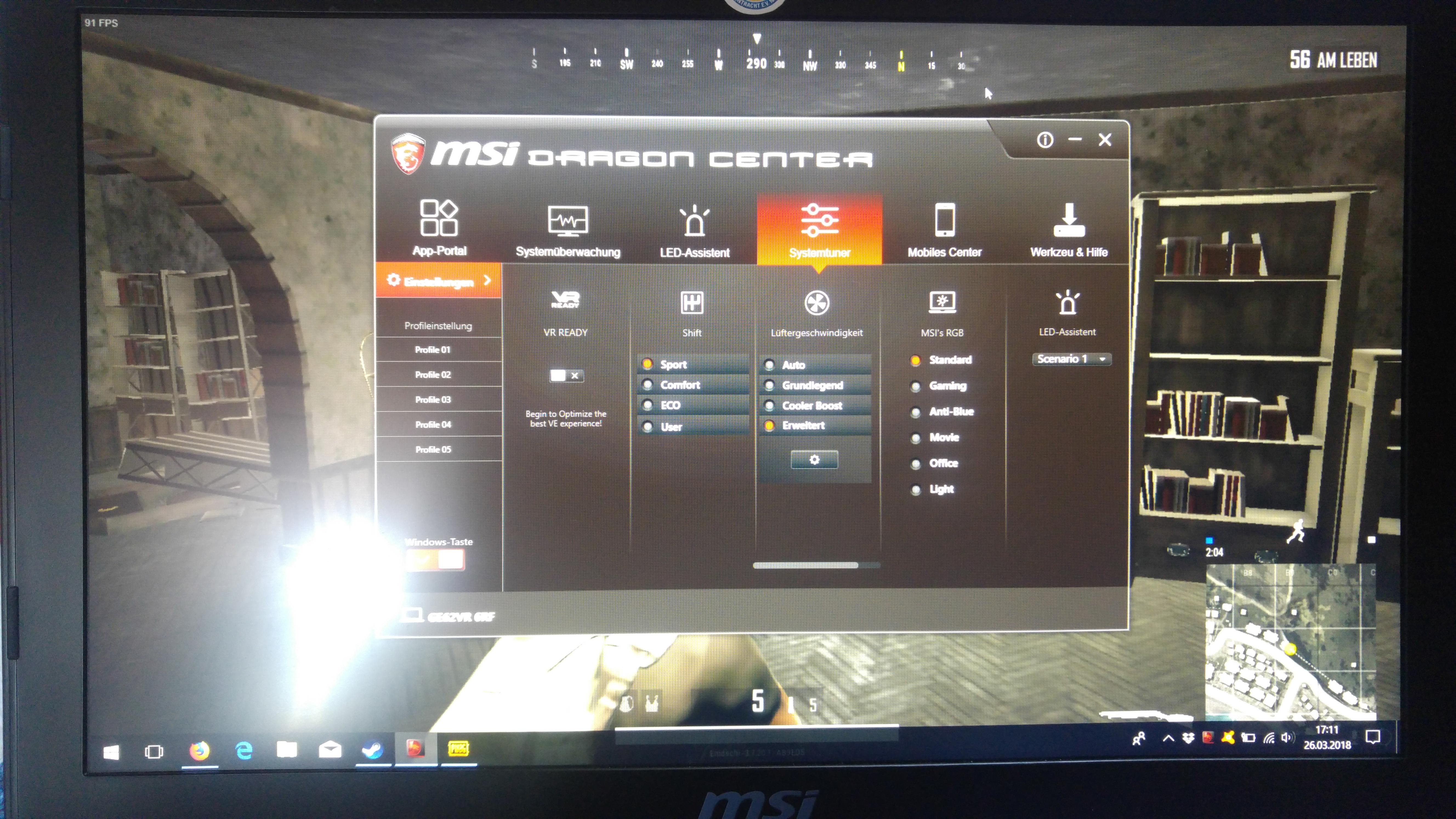

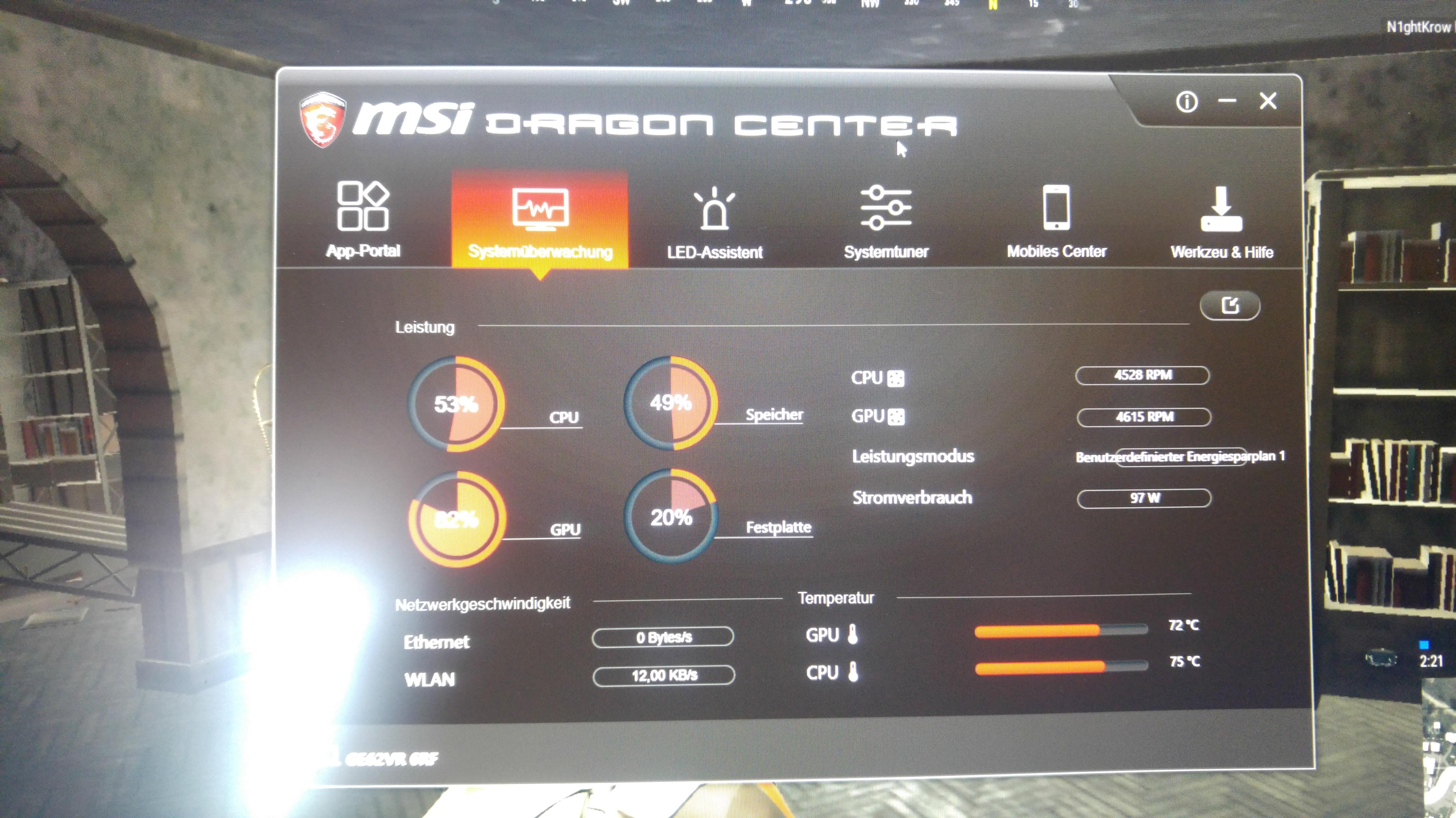

Das Problem mit der niedrigen FPS Zahl habe ich gefunden. Es lag an einer falschen Einstellung im DragonCenter. Dort habe ich im Systemtuner von Eco auf Sport geschaltet. Jetzt aktiviert sich beim Spielen auch die Grafikkarte. 90-120 FPS sind da das Ergebnis!:)

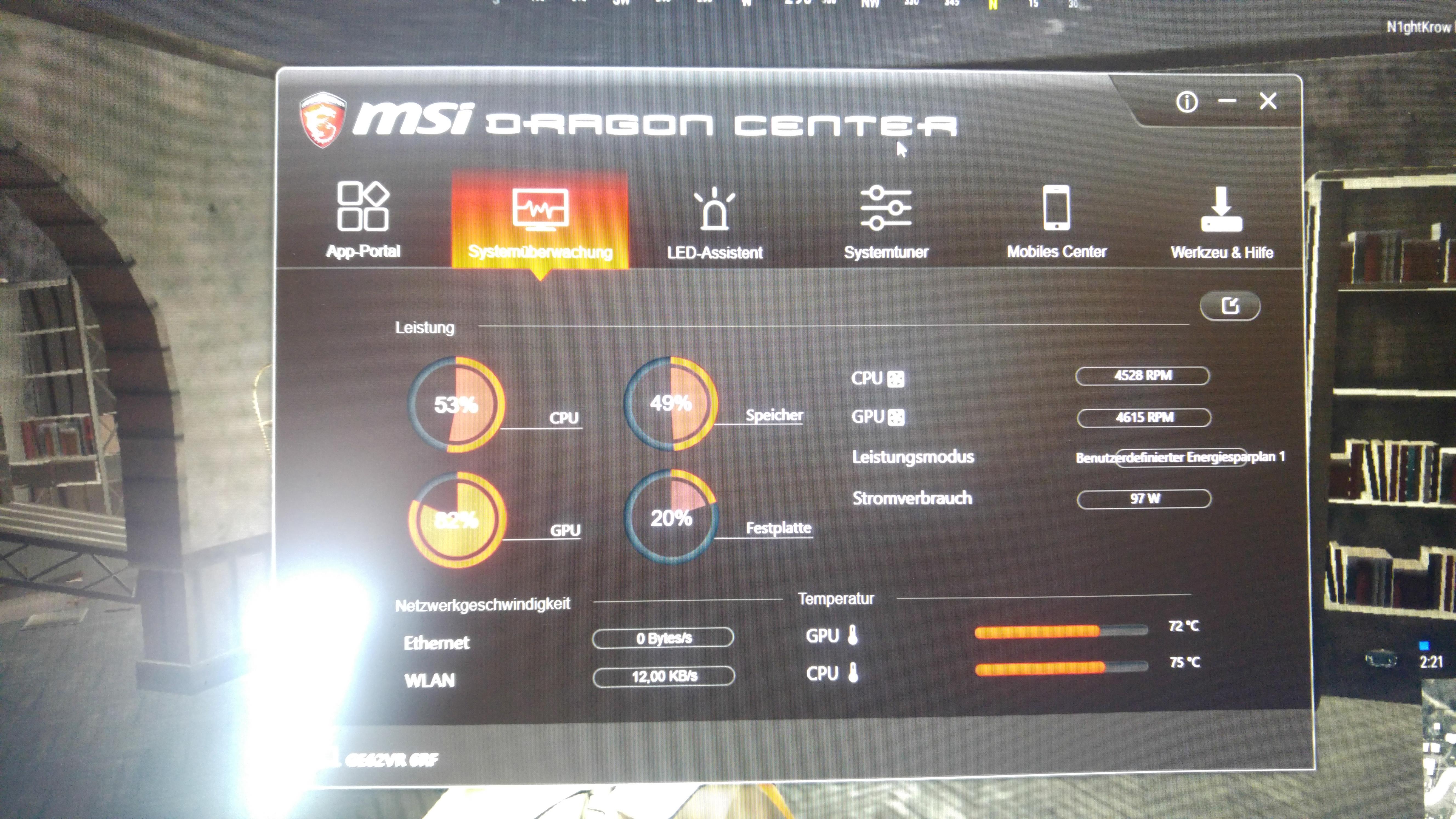

Ich würde euch auch gerne einen Screenshot von meinem Taskmanager schicken, aber die Liste ist relativ lang. 3 aktive Apps (Firefox, Windows-Explorer und Taskmanager), 80 Hintergrundprozesse und 76 Windows-Prozesse. Dazu eine Auslastung von 13% (CPU), 27% (Arbeitsspeicher), 12% (GPU).

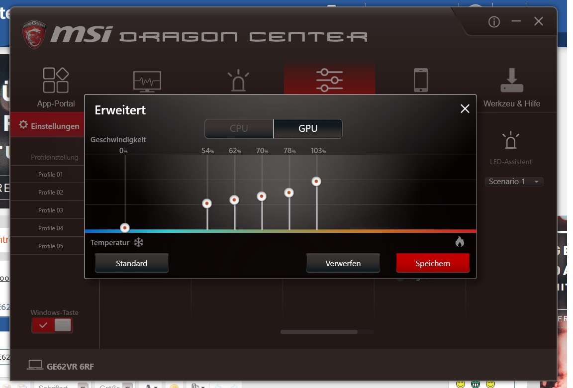

Wie hast du denn die Lüfterkurven einstellt, wenn du schon ein Benutzerprofil nutzt ? Und welche Version vom Dragon Center nutzt du, die sieht mir recht alt aus... Aktuell ist die 1.2.1802.0501

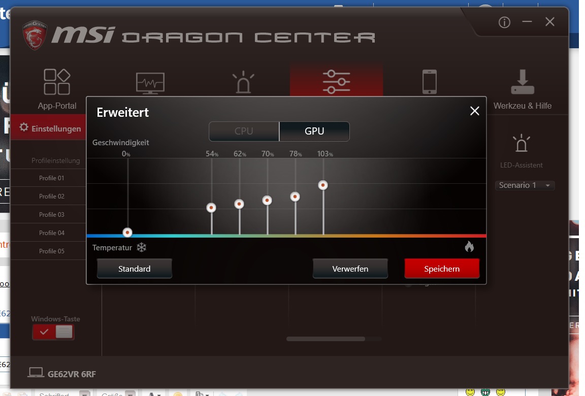

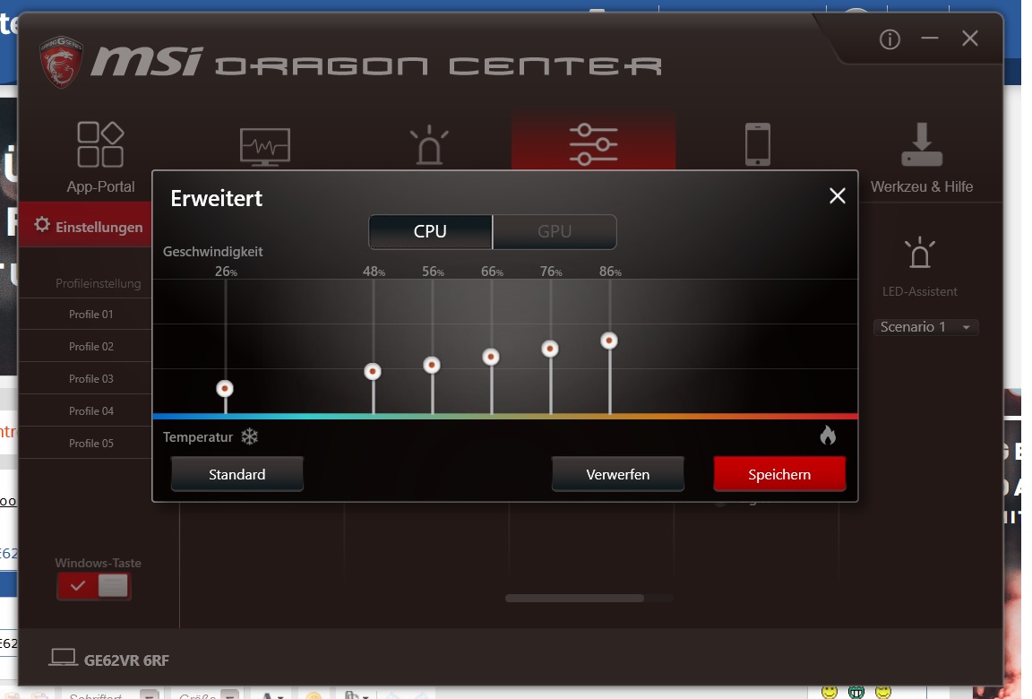

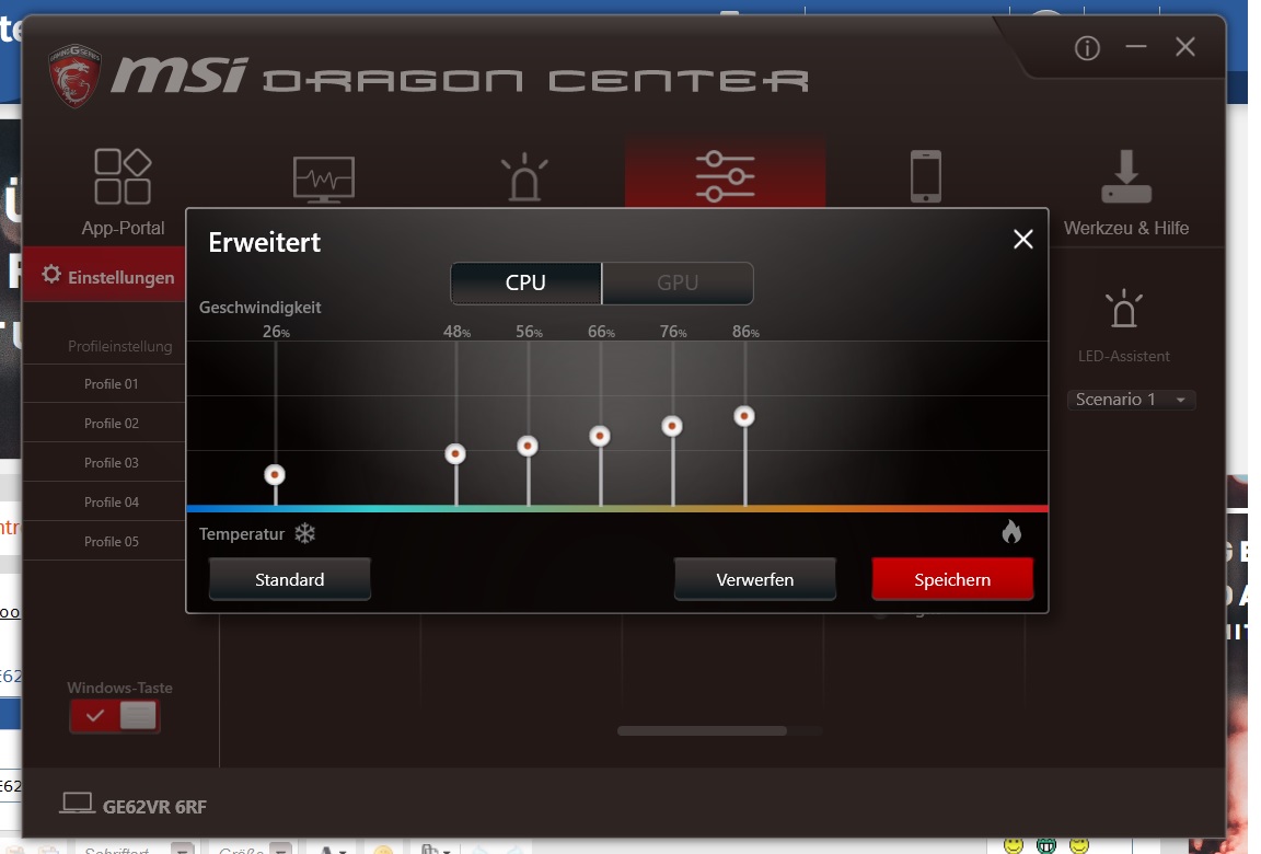

Meine Lüfterkurven sehen so aus:

Bezüglich den Lüfterkurven, kannst du mir eine geeignete Kurve empfehlen?

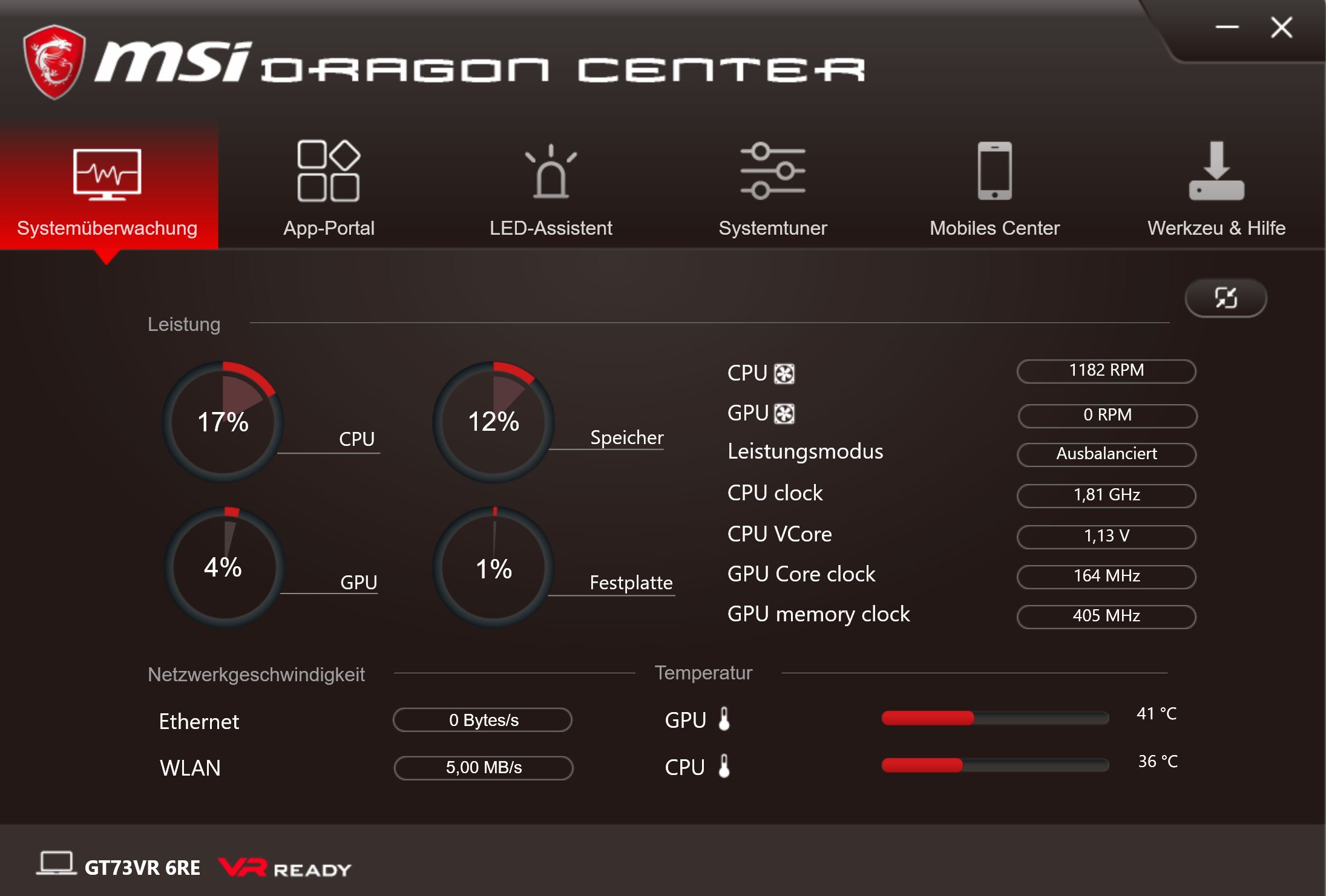

Lüfterkurven sind i.o. so, so betreibe ich mein GT73VR 6RE auch, denn der CPU Lüfter alleine recht im IDLE um auch die GPU zu belüften, deswegen kann man den ersten Punkt auf 0% setzen. Beim Spielen kannst du auch gerne das Autoprofil wählen.

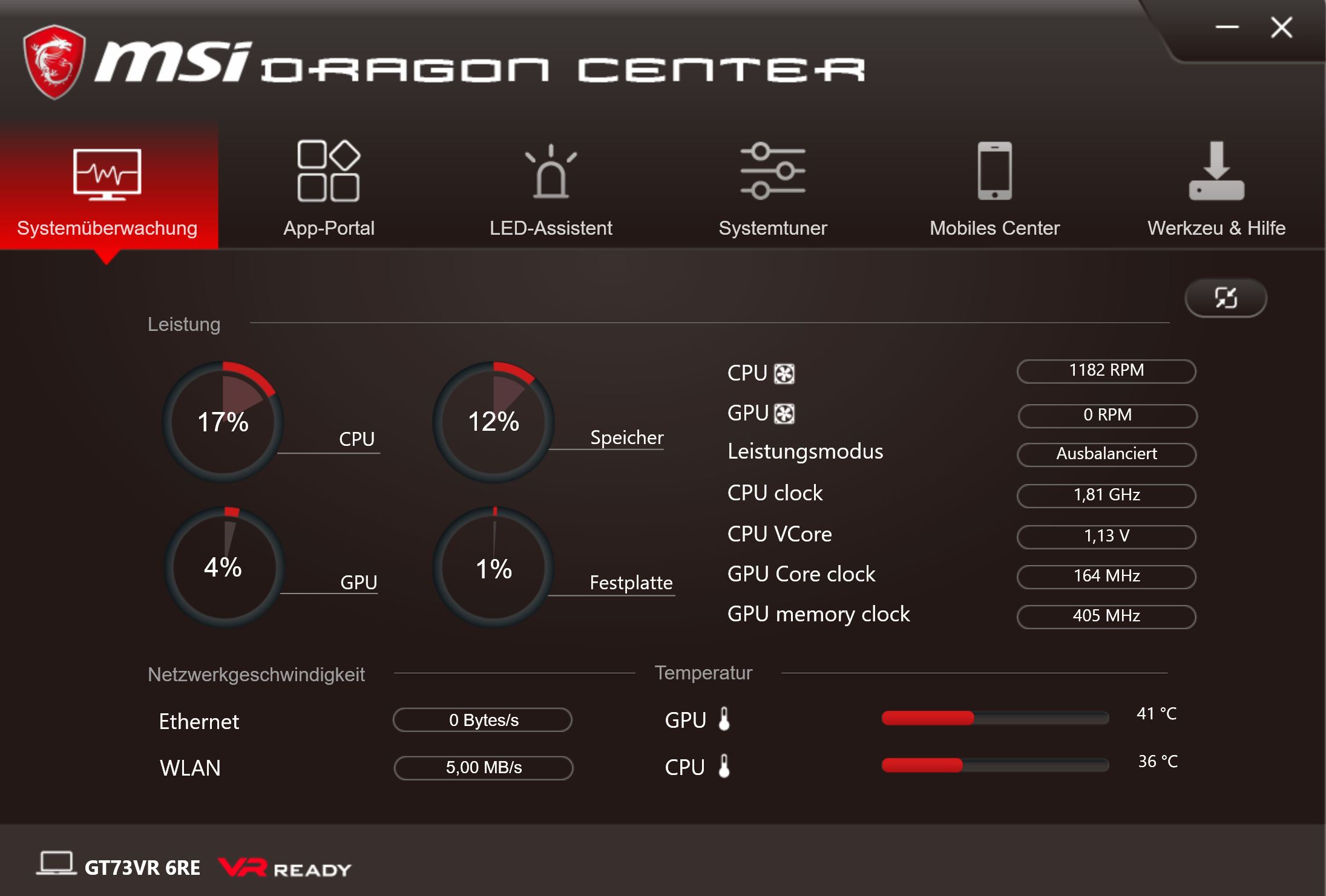

Es sieht nicht grossartig anders anders aus. Wenn in der Taskleiste die aktuelle Versionsnummer angezeigt wird, dann stimmt sie auch. So sieht es bei mir aus, bedenke aber, das ich ein anderes Notebook mit i7-6820HK und GTX1070 habe und kein Optimus besitze.
