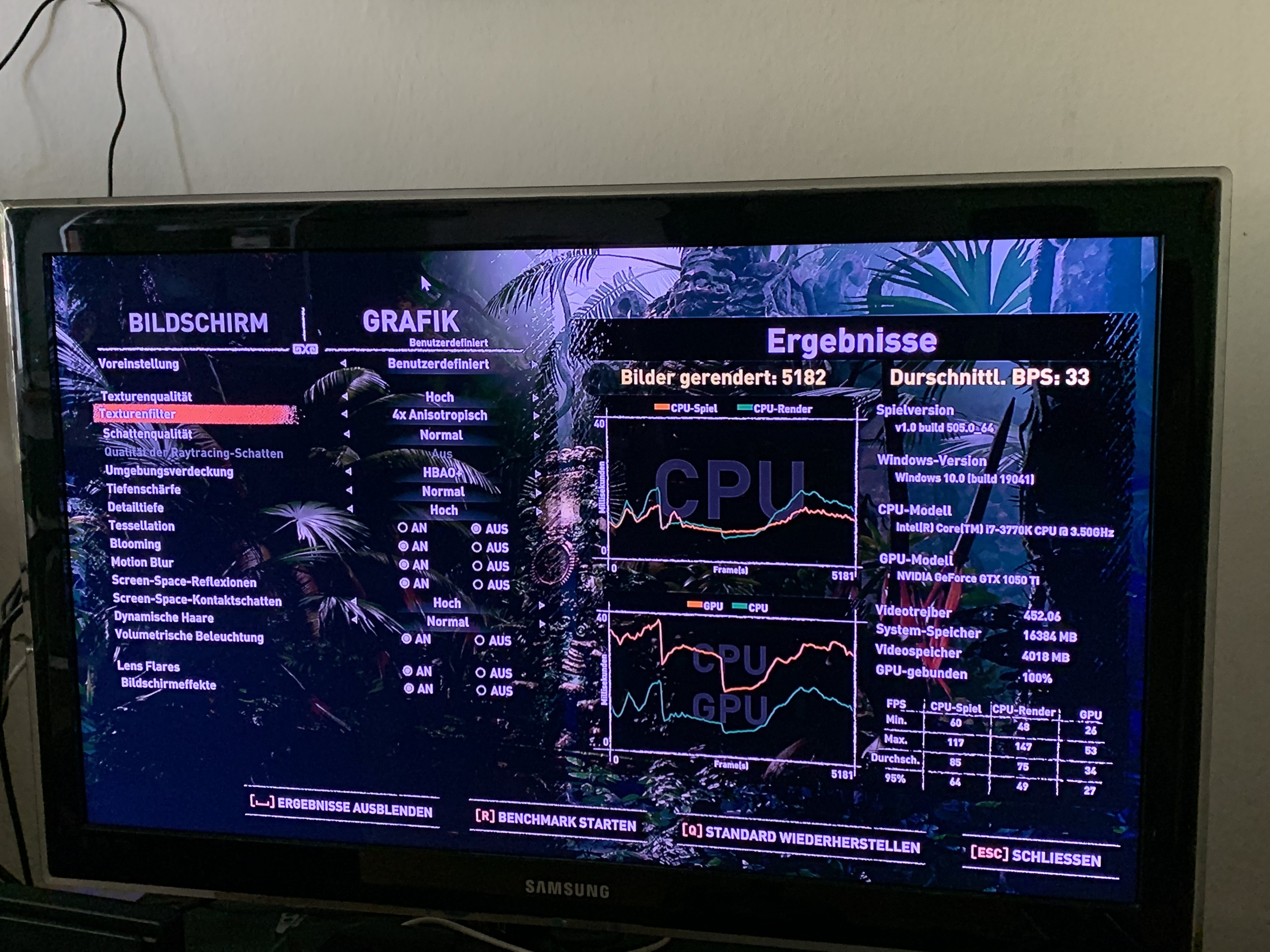

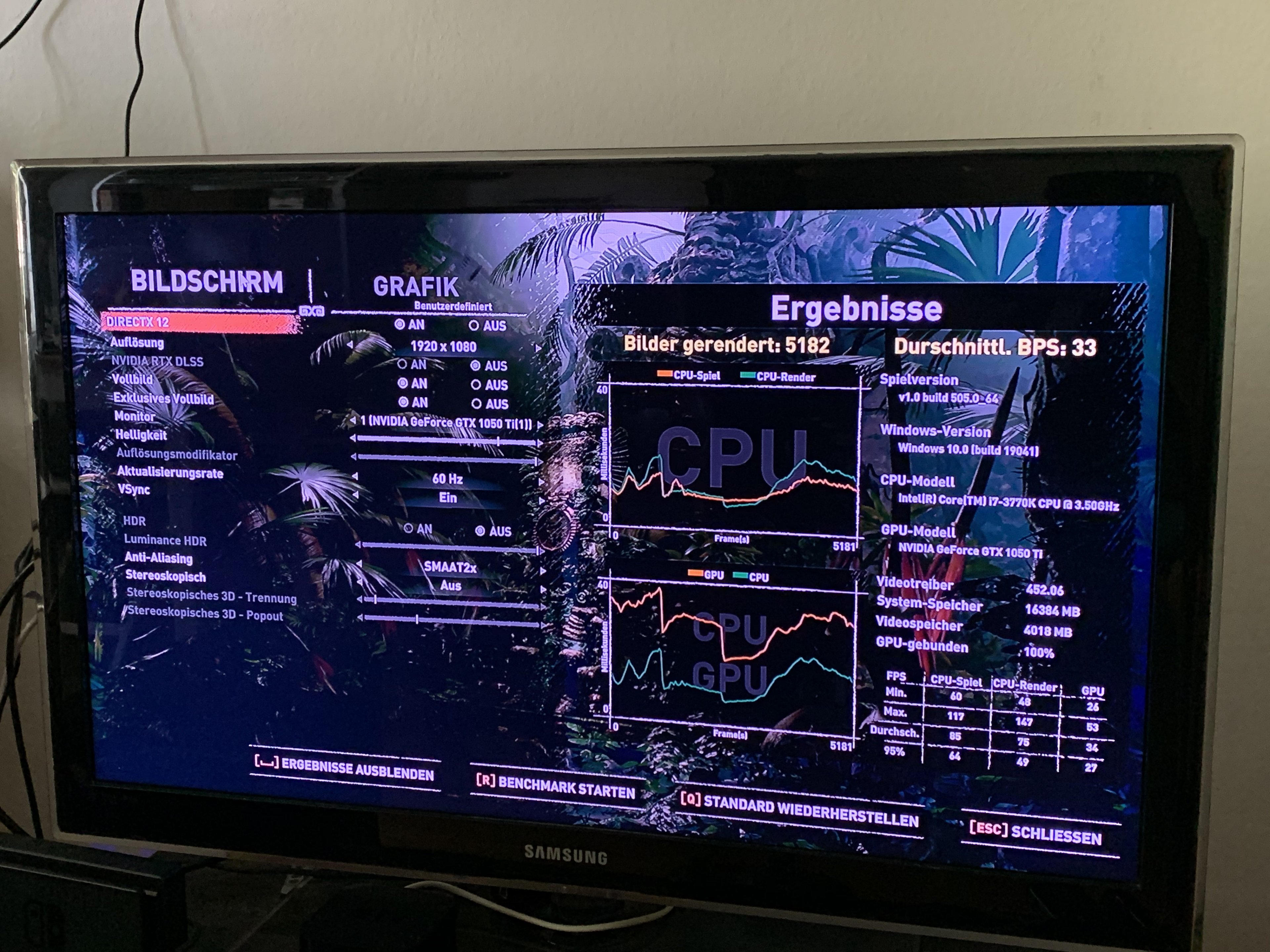

Ja sorry... Also Sottr, läuft mit 50 FPS aber nicht alles auf Ultra oder Hoch. Antialiasing ist auch nicht voll aufgedreht. Auflösung ist 1920 x 1080 wenn ich mich recht erinnere... Ich schaue gleich mal und kann euch die Werte dann exakt nennen. Zur Zeit ist der Rechner ( hab ein HP 24es Bildschirm, ohne Rand, sehr dünn, dazu aber kein passendes Netzteil, hab verschiedene passende -also rein vom Anschluss- ausprobiert aber er ließ sich nicht einschalten, nur hinten neben dem Anschluss leuchtete ein kleines Licht, also entweder kaputt oder es geht nur mit Original HP Netzteil) hab ich den PC an einem Samsung FHD LED/LCD dran hängen, mit HDMI. Ich denke das ist auch nicht das beste. Ist sehr schade um den HP Bildschirm.

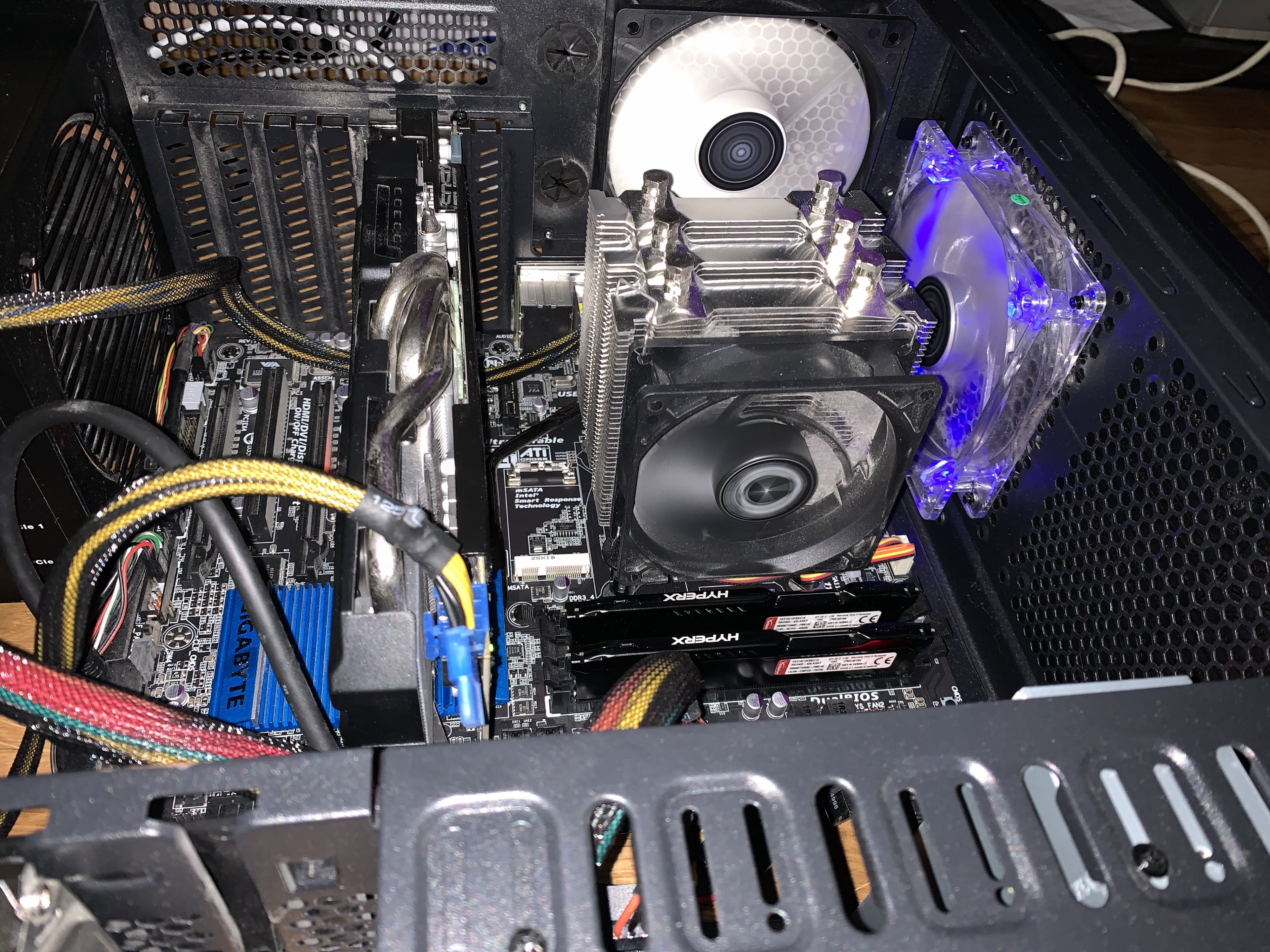

hier mal ein paar Bilder dazu und dem PC von innen: (noch die alte GPU)
Hab die Settings bei Tomb R. jetzt mal wie folgt eingestellt... mit dieser Einstellung hab ich dann 30 FPS, kann man schon noch Spielen...
