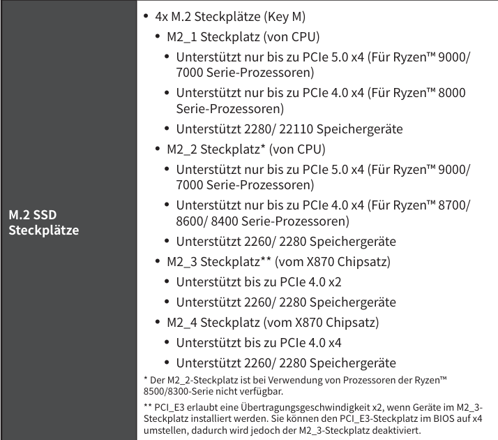

Jetzt fällt mir auf: Gerne würde ich die einzige M2, die ich verbauen möchte, am liebsten auf den Port "D4" stecken.
Der Gedanke: da kommt von unten am meisten Luft dran, 3 140er Lüfter schieben von unten ordentlich Luft dort hin.
Nehme ich Slot D1, wird die M2 von der GraKa ja quasi abgeschottet.
Der D4 läuft "nur" mit PCIe4.
Ist die Anbindung nicht zu empfehlen, sollte ich auf jeden Fall bei meiner Konstellation D1 und damit PCIe5 nehmen?
Die M2 schafft ja nicht mehr die Mögliche Übertragungsrate von PCIe4.
Kann mir das bitte jemand erklären/einen Rat geben?

Ein 5.0 und ein 4.0 (2x) liegen ohnehin unter derselben Abdeckung. Würde die SSD einfach in den 4.0 4x Slot packen, fertig. Das ist M2_4, also der unterste und am einfachsten zu erreichende. Die 5.0 halt dir frei für den fall, dass entsprechende SSDs mal sinnvolle Preise hinkriegen.

Bei nur 1x M2 NVME baut man diese normalerweise in den obersten Slot M2_1 ein, da dieser direkt mit der CPU verbunden ist.
Bei diesem MB ist das auch bei M2_2 der Fall. M2_3 und M2_4 sind über den X870-Chipsatz angebunden.
