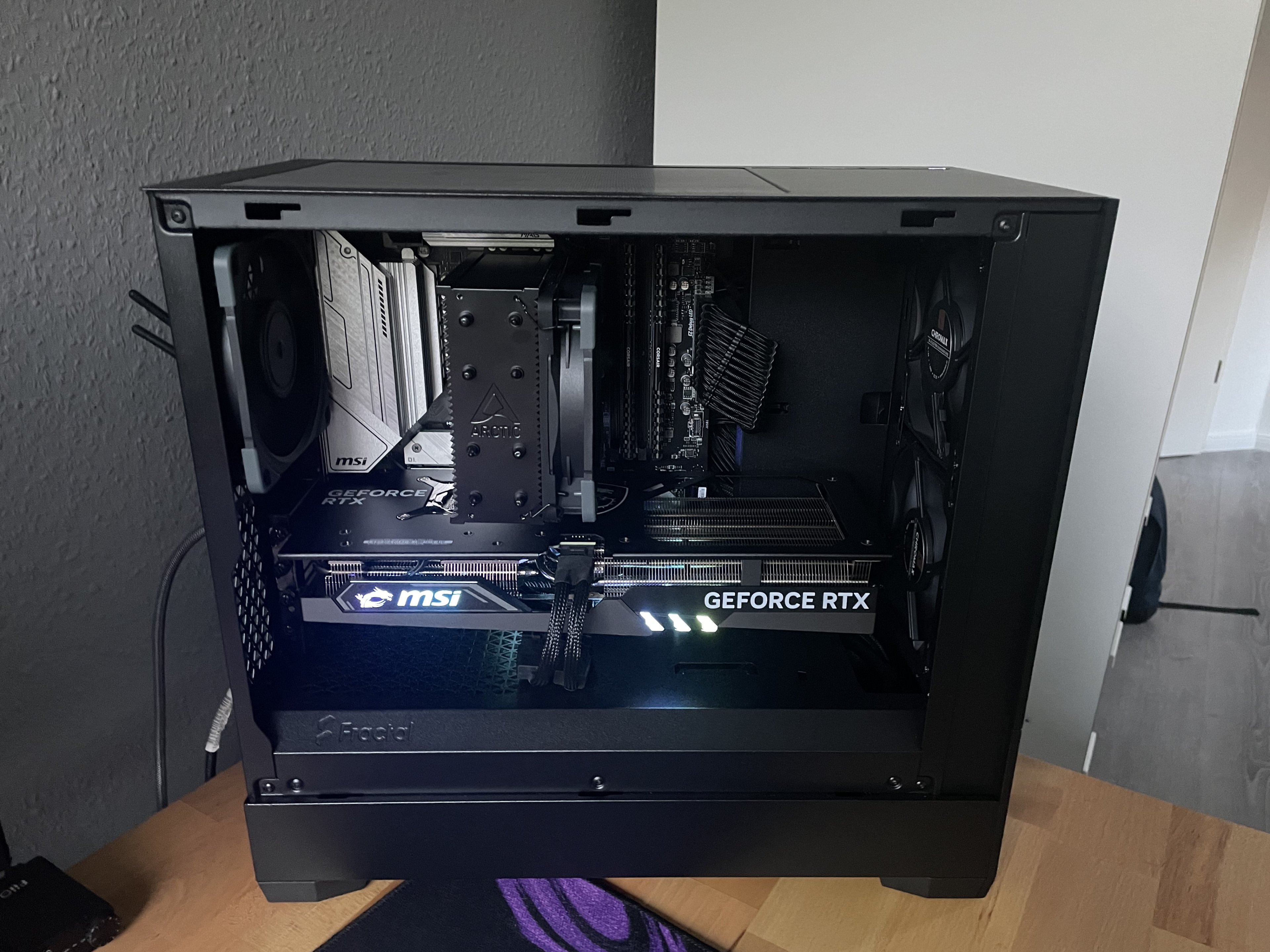

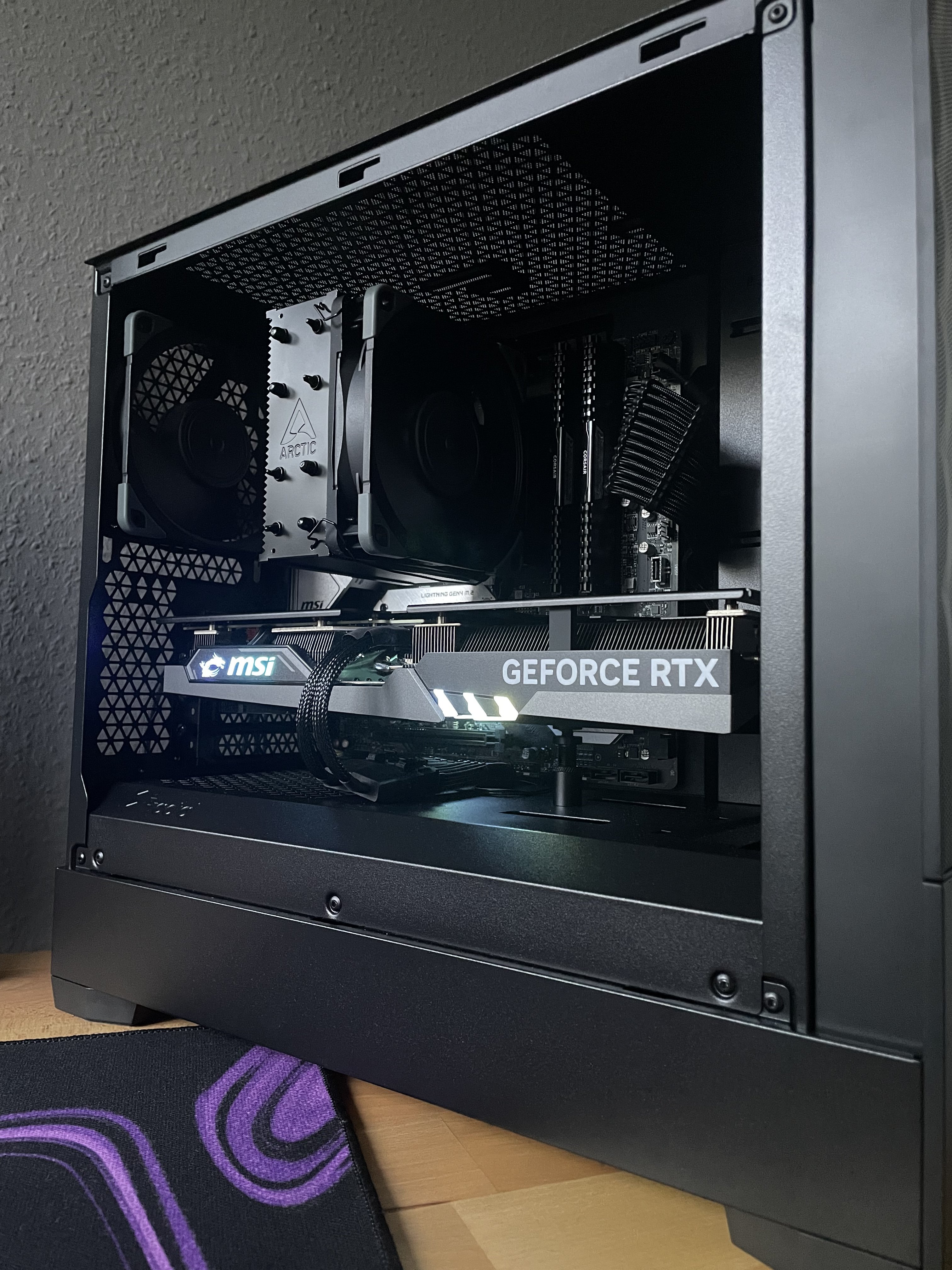

Klingt für mich auch als wäre alles im grünen Bereich, meine CPU performt in einer ähnlichen Range. Schickst du uns nochmal nen schönes Bildchen vom neuen Build? Würde gerne sehen wie sich das mit der GPU jetzt verändert hat, glaue ja immer noch, das vieles am Design lag und primär eine optische Täuschung war. Btw glückwunsch zu einem tollen System und viel Spaß damit :) .
Reaktionen: 13b3n10
Bessere Bilder habe ich noch nicht gemacht, Kabelmanagement geht auch noch einen ticken besser, aber so sieht es erst einmal ganz vernünftig aus.
