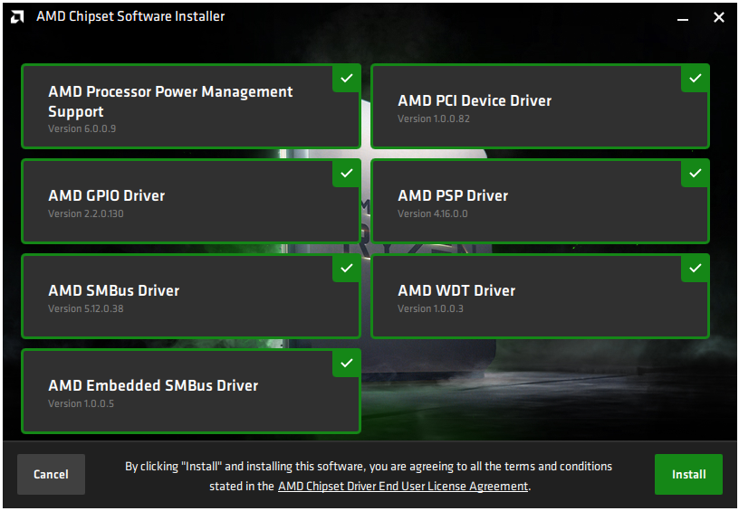

Hallo leute, ich hab per AppCenter mal die Programme updaten wollen und da wurde mir eine aktuellere Chipsatztreiber-Version als auf https://www.amd.com/de/support/chipsets/amd-socket-am4/x570 angeboten und installiert. Läuft aber würde gerne die Release-Notes haben aber die Suche per Google ergab keine richtigen Treffer.
wenn ich da auf den link klicke kommt die version
Revision Number date 04.04.2021
2.13.27.501
nicht deine, per appcenter angezeigte, würdest du aber bei deinem screen, selbst sehen können, wenn du drauf schaust^^
weis nicht voher appcenter seine datenbank bezieht um z.b. versionsnummern zu definieren

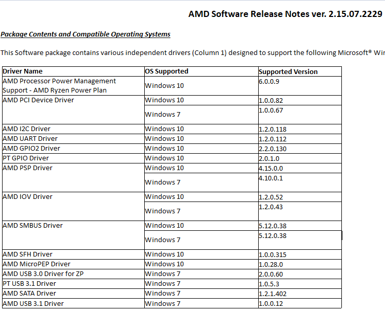

vielleicht ist das die version, die gigabyte veröffentlicht hat. bei mainboardherstellern unterscheiden sich meist die versionsnummern der chipsatztreiber, zu denen von amd selbst. sind aber i.d.r. ident

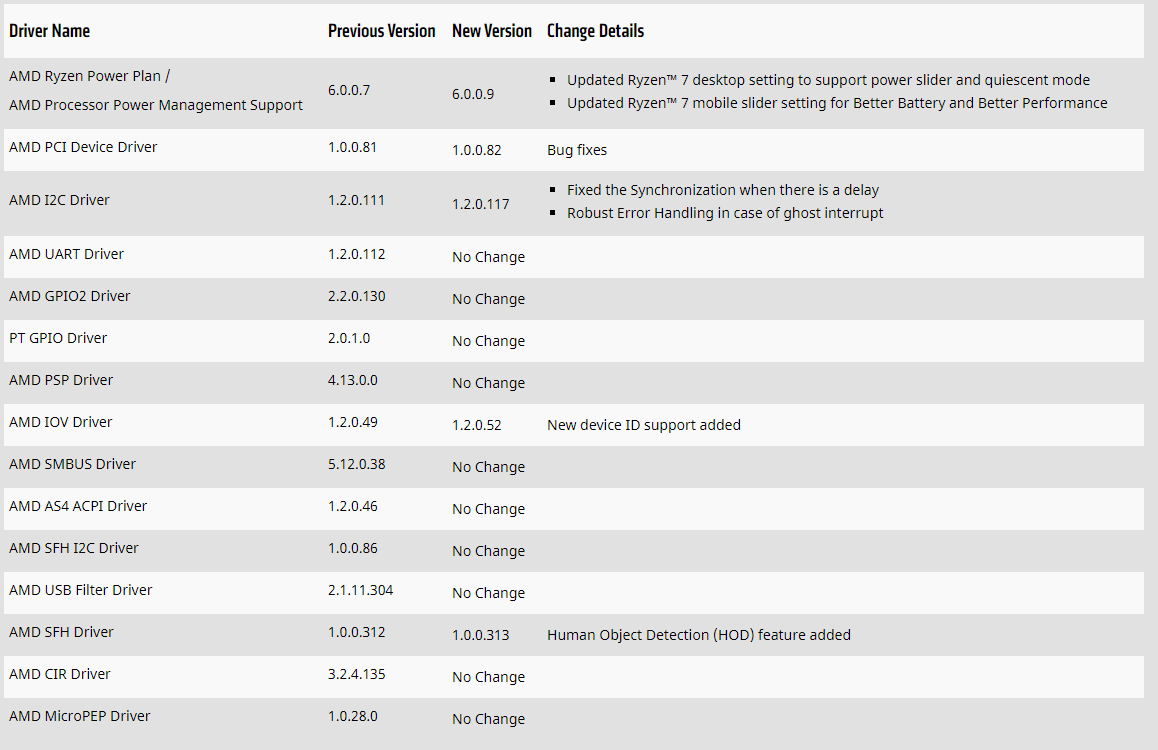

Von einigen komponenten scheinen etwas neuere Versionen vorhanden zu sein. Ist halt trotzdem die Frage was da genau geändert wurde.
Auf der Gigabyte Seite gibts die nur bei den A520 Boards zum Downloaden.
https://www.gigabyte.com/Motherboard/GA-A520I-DASH-rev-10/support#support-dl-driver
https://download.gigabyte.com/FileList/Driver/mb_driver_597_chipset_2.15.07.2229.zip

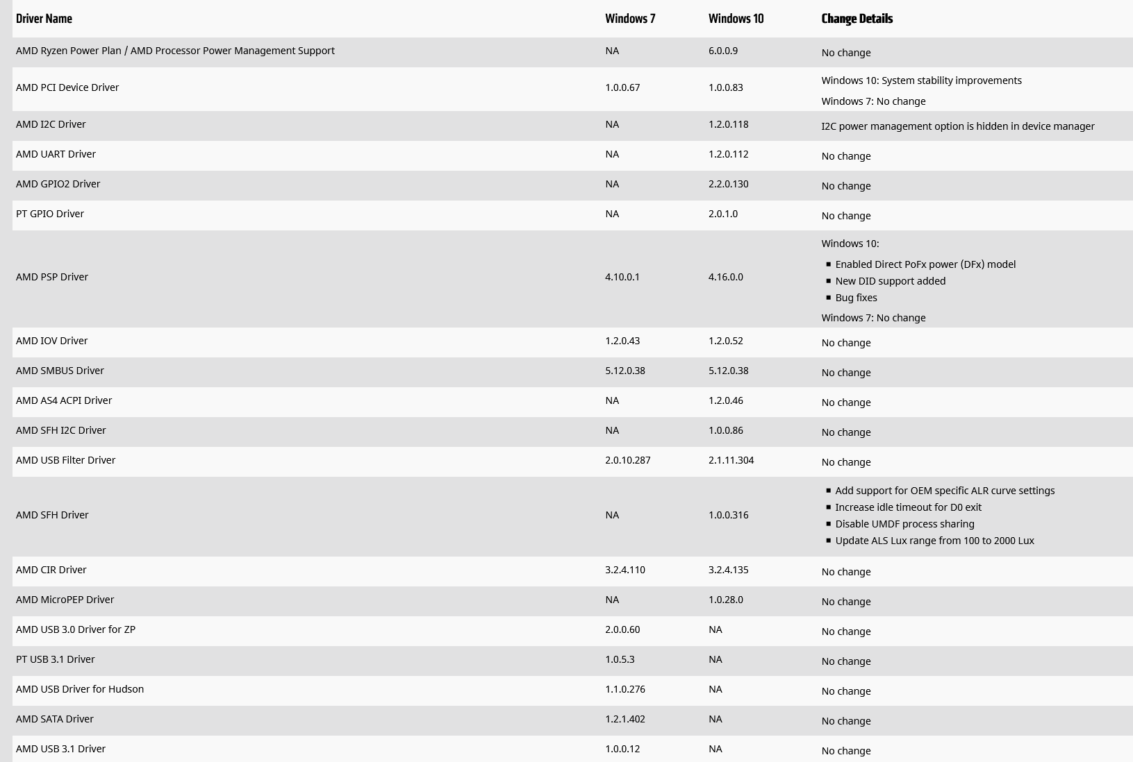

Es gibt aber auch übers ASUS Forum eine neure Version vom 12. April
Da sind wieder einige komponenten neuer, ausserdem mehr komponenten drin
2.16.12.341 WHQL [12/04/2021]

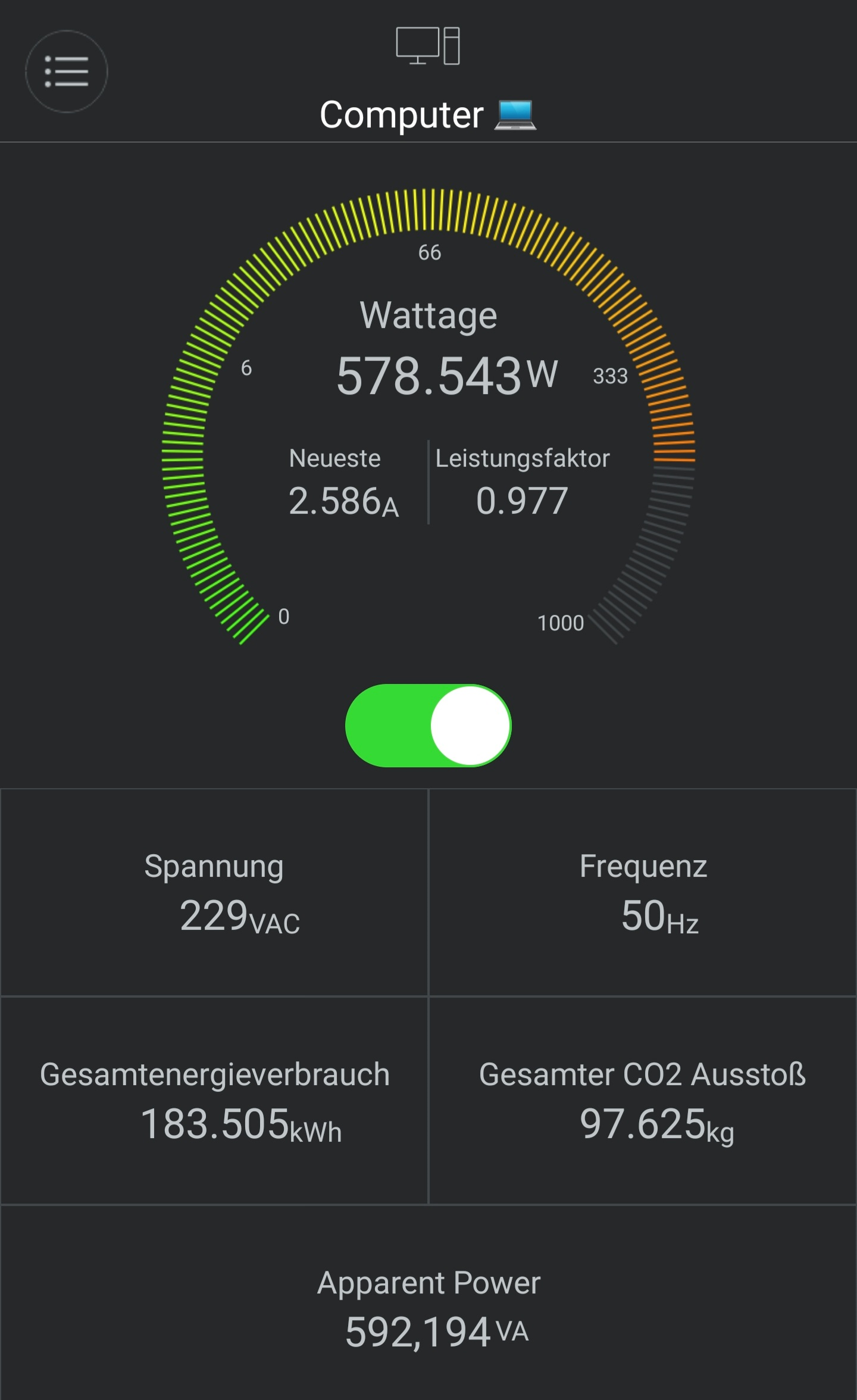

Naja, warum denn nicht. Der 5950X hat auch nur 105W TDP wie der 5800X, also wird auf 142W limitiert. Zusammen mit der 3080 bei 320W macht das dann 462W, bzw mit Rest des Systems komme ich auf ca. 560-580W. Hab allerdings auch paar HDDs drin, sont wären das mit sicherheit paar Watt weniger. 140 im Idle ist ja nicht wenig ^^
(davon 20W die 3080 und 30W der 5950X)
Hier bei Furmark GPU + CPU Stresstest. Ein mal mit 142/320W limits und ein mal mit 200W/368W
