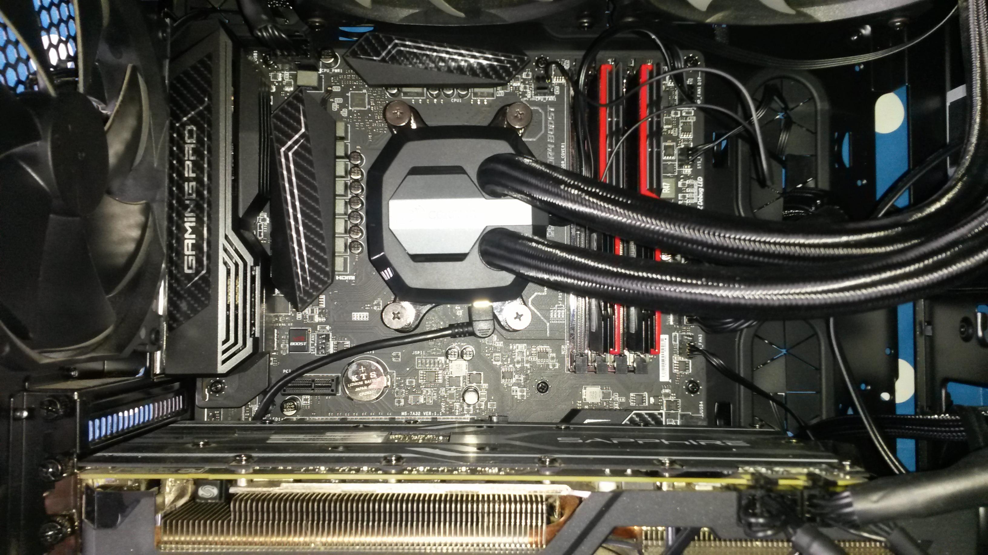

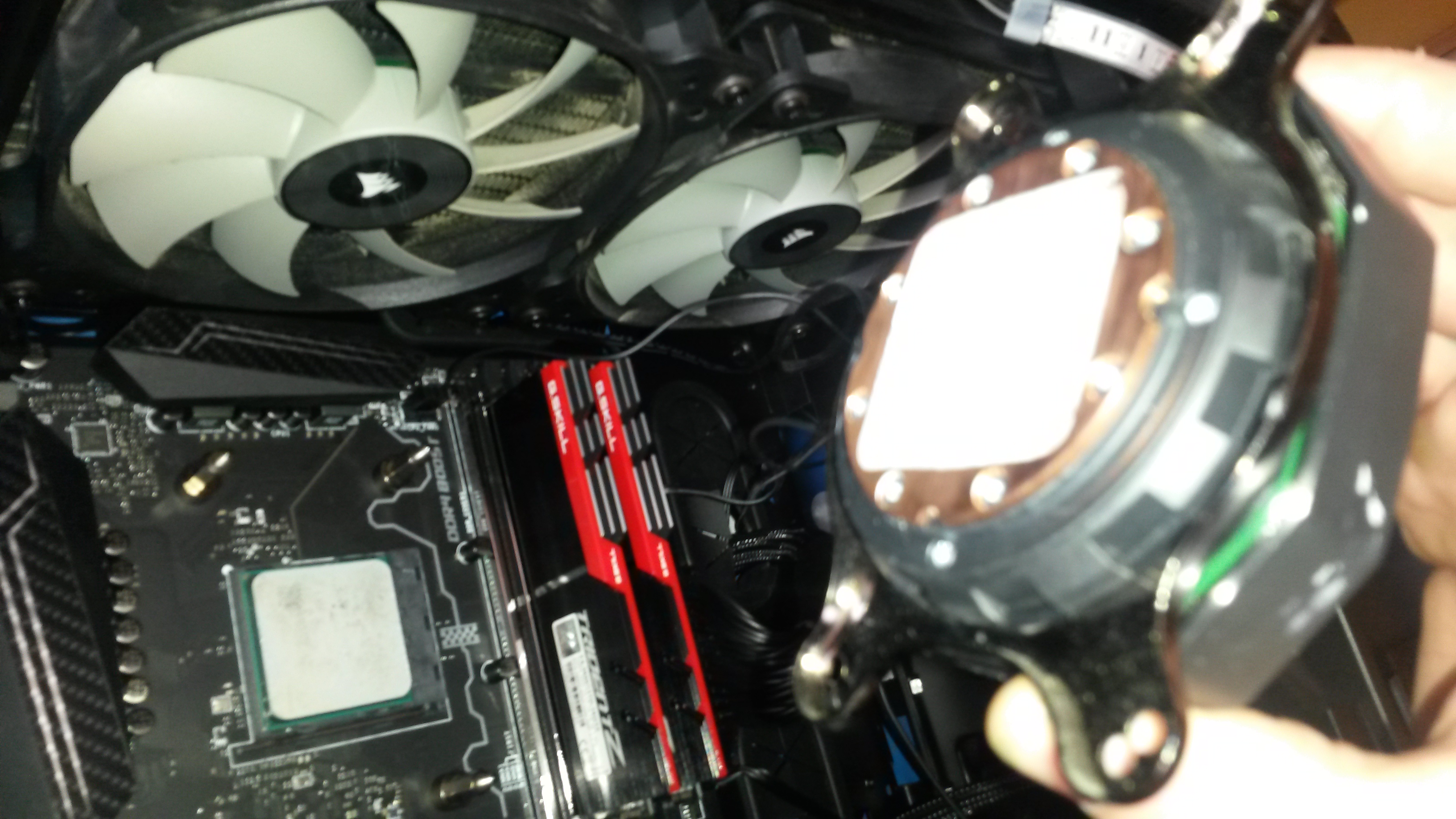

So hoffe das reicht euch. Habe die wlp nur auf die cpu drauf gemacht.
So, dann erklär du uns dochmal was du denkst was defekt ist, wenn er das Mainboard schon getauscht hat?
CPU ist eigentlich unwarscheinlich.
Weiß ich auch nicht, aber wenigstens spreche ich niemandem die Kompetenz ab einen Kühler aufzusetzen, der beim AM4 Chipsatz in genau einer Konfiguration - nämlich der richtigen - überhaupt zu montieren ist...
das ist aber nunmal der einzige Grund, warum eine CPU in Sekunden so absurd heiss wird. Das passiert selbst mit ner 5eu Funzel nicht, wenn sie richtig angebracht ist.
Auf dem Bild kann man nix erkennen. Vielleicht sind die Fingerscghrauben nicht gleichmässig angezigen, verkantet etc. und heckmeck.
edit: sag mal, da klebt doch nicht etwa Folie auf dem Kühler, oder? Die Ecke sieht etwas komisch aus...so, als wenn sich da was ablöst...kann aber auch täuschen
