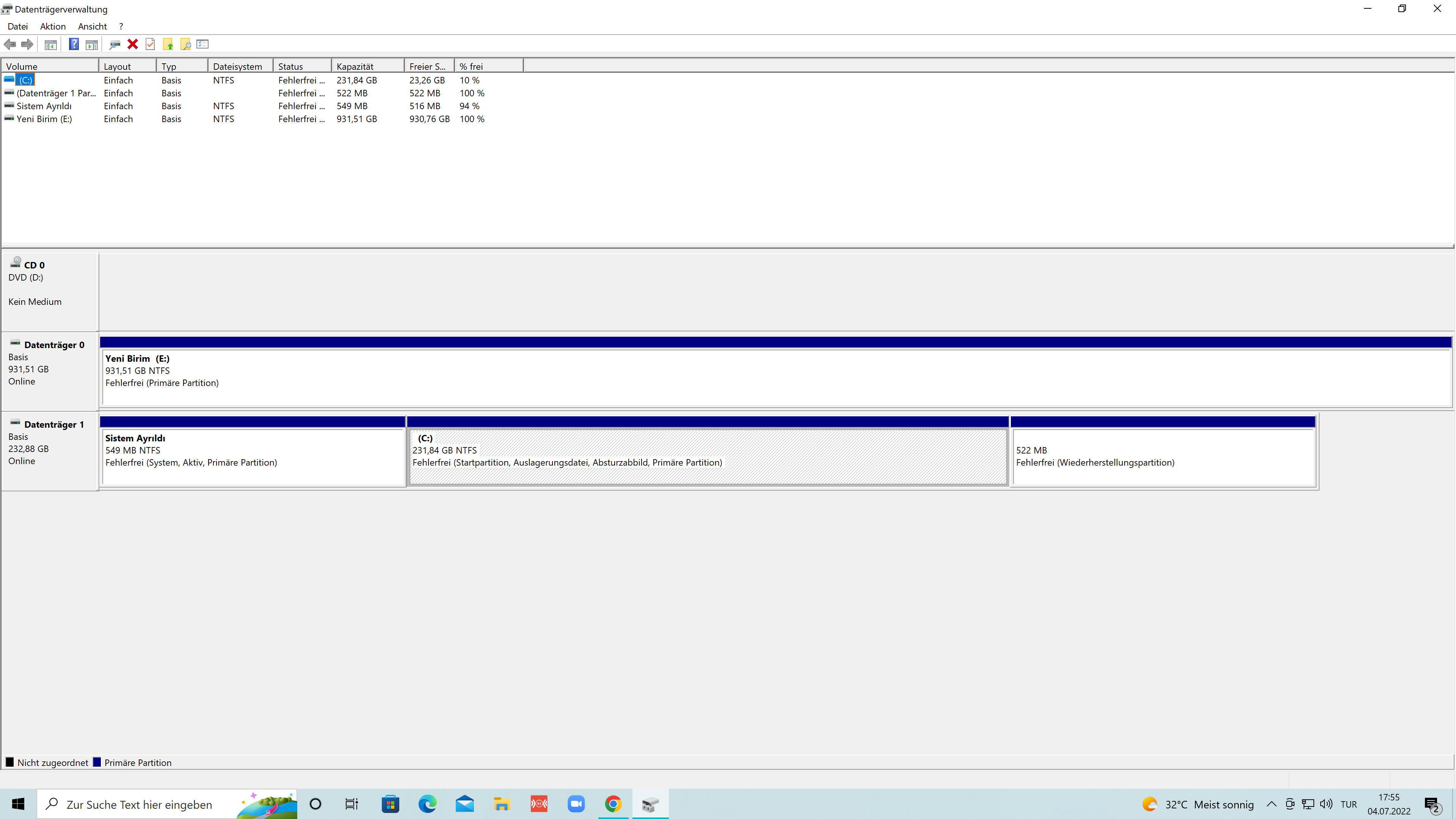

Der Screenshot von der Datentraegerverwaltung:

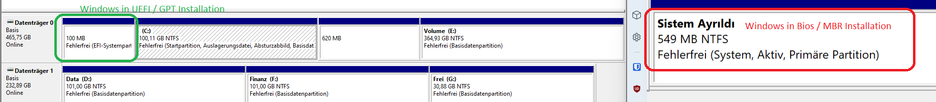

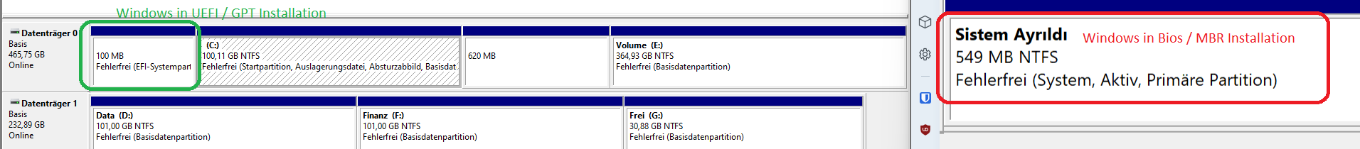

Da sieht man, dass dein Windows in Bios / MBR installiert ist.
Besser wäre eine UEFI / GPT Installation.
Wenn du deine Daten mal gesichert hast, würde ich eine Clean Installation vorschlagen.

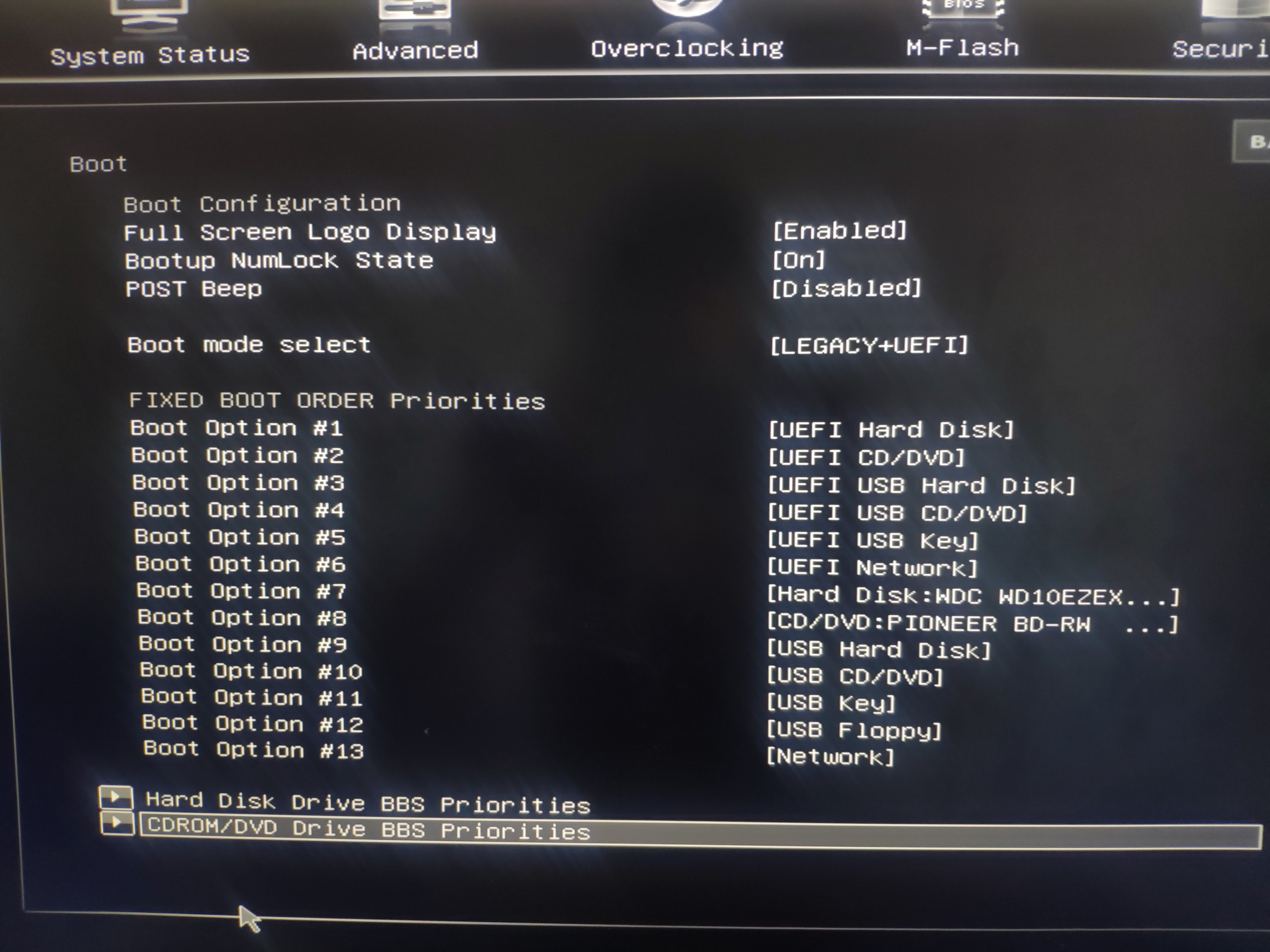

Ich war doch jetzt im Bios, also die Version von 2020 hat es jetzt genommen und man erkennt nun auch die Geräte:

Ich denke für die ganz neue Version müsste ich am besten auf UEFI umstellen, es könnte eventuell auch sein, dass Legacy vielleicht ein Problem macht. Die Versionsnummer des Updates war auf jeden Fall die richtige, ich habe da mehrmals geschaut. Und im Bios Menü hatte ich das über M-Flash aufgerufen und die Datei ausgewaehlt, die es dann auch lud.

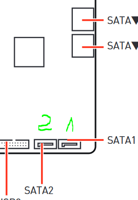

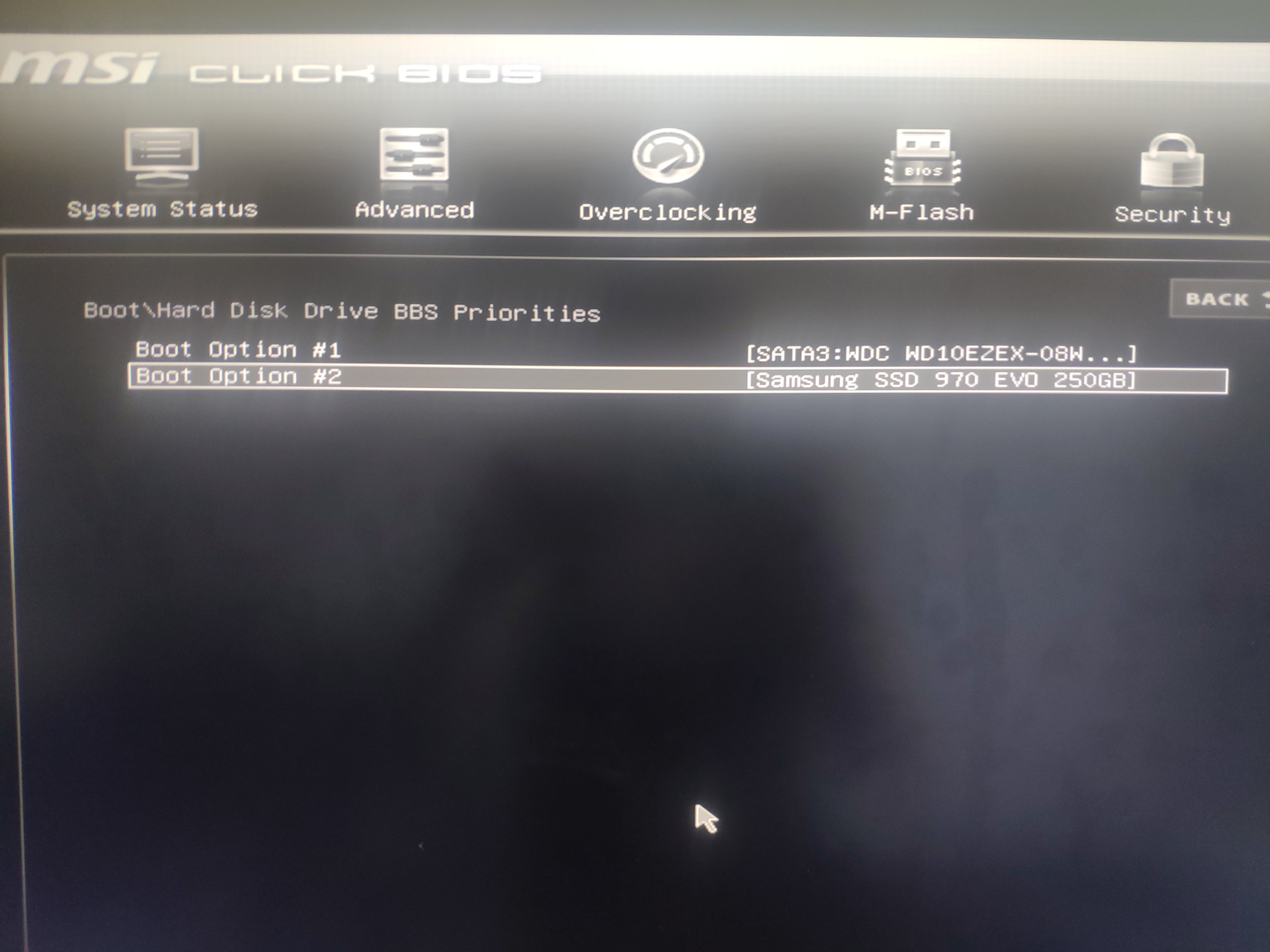

Schließ doch auch endlich mal die HDD an den ersten nativen Sata_0(1) an
und das Bluray Laufwerk dann an SATA_1(2).
Evtl. hat das einen positiven Einfluss, aber zumindest mal nicht mehr so Durcheinader dann.
Sata- 5 u.6 wir deaktiviert wenn eine NVMe im Slot steckt.
