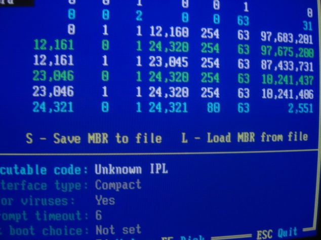

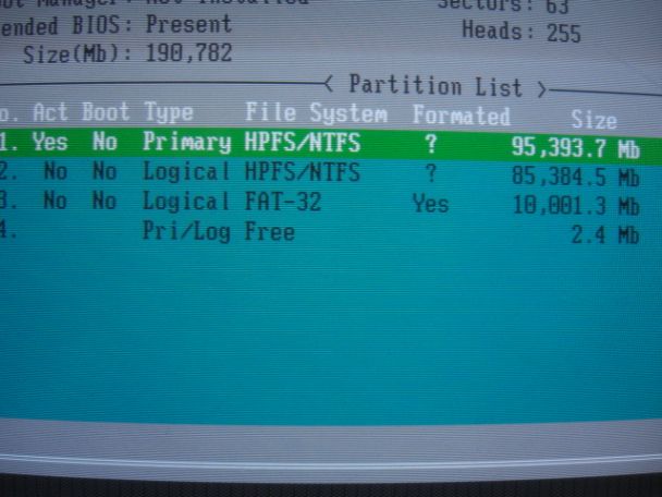

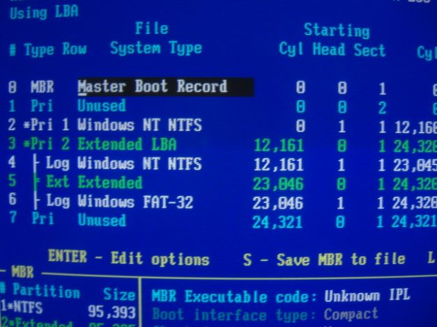

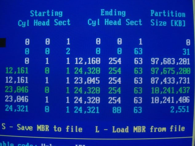

Ich hab dir nochmal paar Bildchen angehängt. Sorry, ich habs mit der Kamera geschossen - also nicht besonders scharf und ich hab auch nicht den gesamten Bildschirm vernünftig auf ein Bild gekriegt.
Da scheint doch irgendwas mit der Geometrie nicht zu stimmen. Und wieso werden einzelne Partitionen als unformatiert dargestellt?
Vielleicht bringt es uns ja irgendwie weiter.
Wenn nicht, wie kann ich dann die Platte zumindestens wieder brauchbar machen, sprich formatieren? Denn physisch scheint sie ja OK zu sein.
Ich hab langsam keine Lust mer da blöde Teil aus- und wieder einzubauen. Die Platte war schon ein paarmal dicht davor hochkannt aus dem Fenster zu fliegen.
Danke schonmal

Woran liest Du ab, dass etwas mit der Geometrie nicht stimmt?
Wenn ein Dateisystem nicht erkannt wird, kann es schon daran liegen, dass es zerstört ist, hier könnte dann auch nur ein Tool wie Restorer2000 o.ä. helfen.
Mit dem Handy kann man schon den kompletten Screen einfangen, Du mußt nur etwas zurückgehen.
Hast Du Dir mal die Boot-CD mit Testdisk 6.10 erstellt und damit eine Diagnose gemacht?
Ja, hab ich schon gemacht. Aber die läuft sich tot.
Mit der Geometrie dacht ich wg. der Größe des MBR und weil die Platte eigentlich nur 3 Partitionen hatte, auf den Bildern aber mehr angezeigt werden und diese als unformatiert, sprich mit einem ? versehen sind.
