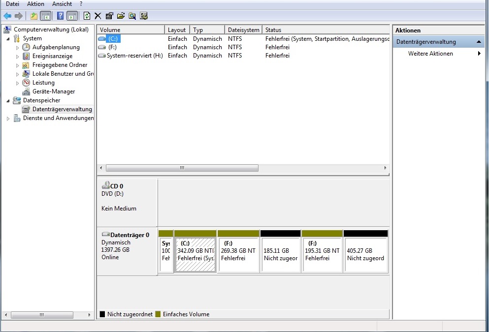

Ich habe meine komplette Festplatte geklont, weil ich mehr Platz brauchte. Das hat auch alles prima geklappt. Im einzelnen waren das drei Partitionen auf einer 750GB HDD (auf denen jeweils Win 7 prof installiert ist), die ich auf eine 1,5 TB Platte geklont habe. Anfangs war alles klar, ich konnte beim Booten zwischen den drei Partitionen auswählen. Dann wollte ich unter Windows eine Partition vergrößern, was aber nicht ging, da die Option nicht aktiv war. Nach einem Rechtsklick auf die Partition gab es die Option "Festplatte aktivieren". Das habe ich geklickt und es kam ne Meldung, dass eventuell anschließend Probleme geben könnte (welche weiß ich leider nicht mehr). Anscheinend hat mir diese Aktion aber den Bootmanger zerschossen, weil der war anschließend nicht mehr da. Ich hab den dann mit der Win 7 DVD "repariert" und kann seit dem nur noch die eine Partition mit Win 7 hochfahren. Die Partitionen sind unter Win 7 noch ersichtlich, ich konnte sie aber nicht mit Easybcd dem Bootmanager zufügen.
Komischerweise werden die auch gar nicht mehr unter diskpart oder gparted gelisted. Das zeigt sich ein ganz anderes Bild als unter Win 7. Und zwar gibt es da vier Partionen von denen ich nur zwei zuordnen kann. Die eine ist die mit dem funktionierenden Windows und die andere wohl eine mit Windows Systemdateien. Dann gibt es eine die über 1TB hat. So eine große habe ich aber gar nicht eingerichtet, bzw. sollte ich 3 Partitionen (350 GB & 250 GB & 150GB) + Systempartition und dann noch etwas über 690GB nicht zugewiesenen Speicher haben (laut Win 7 und laut meiner Logik)

Eine kleine Änderung zum Geschrieben ist zu sehen, da ich eine Partition gelöscht habe. Das sind jetzt die 185.11GB freier Speicher.
Wenn Du deine Ausgangsplatte noch hast, wäre interessant, wie diese aussah.
Ich denke mal, daß das ein "Basis" Datenträger war. Durch das Klonen könnten die 4 Partitionen genau so auf der neuen Platte + einem unzugeordneten Bereich entstanden sein.
Und dann kam es dazu, daß durch eine Aktion von dir dein Datenträger in einen "dynamischen" Datenträger umgewandelt wurde. Leider ist die ursprüngliche 100 MB Partition nicht kompatibel. Deswegen hattet Du ein Bootproblem. Dieses hast Du mit der Reparatur dann so behoben, daß die 100 MB Partition nun überflüssig ist, da der Bootmanager nun auf der 2ten Partition liegt ( C: )
Soweit, so gut.
Jetzt die schlechte Nachricht: Ein Umwandeln von dynamisch in Basisdatenträger ist mit Windows Mitteln nicht möglich. Dazu muß die Platte leer sein bzw. wird gelöscht.

Ich kann im Übrigen auch keine weiteres Win 7 mehr installieren. Wenn ich zu dem Punkt komme, wo ich eine Partition auswählen muss sieht das wie folgt aus
1. 342GB (das ist die C)
2. 99,9GB (das ist die H - System)
3. 364GB
4. 364GB (also wie 3.)
Nicht zu sehen ist meine andere Partition mit Win 7
Unter 3 oder 4 kann ich nicht installieren bzw. formatieren oder eine Partition erstellen. Die Begründung ist, dass ein dynamischer Prozess enthalten sei.
