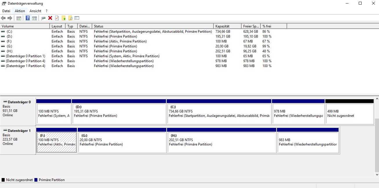

Also habe ich wieder die HDD eingebaut und möchte euch nun folgendes zeigen:
Ich verstehe nun nicht, warum bei der SSD nirgends "System" steht und warum bei der HDD das "System" und das "Aktiv" bei der 100MB Partition vermerkt ist.

Das könnte so klappen, wenn ich das richtig sehe.
lilalaunebaer12 schrieb:
Jetzt habe ich wieder Acronis true image benutzt und diesmal die manuelle Einstellung gewählt. Dort habe ich dann die leere kleine Partition noch kleiner und die andere, wo Windows drauf ist, größer gemacht. Letztere habe ich auch als Aktiv markiert (weil darüber ja gebootet werden soll oder?). Dann waren da noch zwei kleine Partitionen von 100MB und 983MB. Diese habe ich so gelassen wie sie sind. Dann habe ich das Programm gestartet, gewartet und als es fertig war, die SSD eingebaut und siehe da: es funktioniert immer noch nicht.
Das ist auch kein Wunder. Als "Aktiv" markiert muss immer die Partition sein, die die grundlegenden Startdateien des Betriebssystems enthält. Und das ist bei Windows standardmäßig nicht die Partition, die den Windows-Ordner enthält, sondern die kleine 100 MB große Partition. Die muss als Aktiv markiert sein, so wie es auf der HDD ja der Fall bei dir ist.
"System" und "Startpartition" sind von Microsoft leider etwas missverständlich belegt worden. Der "System"-Tag zeigt nicht an, wo das Betriebssystem installiert wurde, sondern wo die Startdateien des Betriebssystems gespeichert sind. "Startpartition" zeigt hingegen an, wo der Windows-Ordner liegt. Klinkt komisch, ist aber so.
Auf der SSD siehst du derzeit nirgends "System" oder "Startpartition", da du die Windows-Installation auf der HDD gebootet hast und die von dieser Installation verwendeten Startdateien sich auch auf der HDD befinden. Die "System"- und "Startpartition"-Markierungen kann es nicht zwei Mal geben. Diese Markierungen wird immer nur der Partition bzw. den Partitionen zugewiesen, die von der aktuell gebooteten Windows-Installation als solche verwendet werden. Hingegen kann bei allen als MBR-Datenträger eingerichteten Laufwerke jeweils eine einzige primäre Partition als "aktiv" markiert sein.
Auf dem Screenshot der Datenträgerverwaltung sieht man, dass jetzt auch bei der SSD die 100-MB-Partition als "aktiv" markiert ist. Das Booten von der SSD sollte jetzt eigentlich funktionieren. Wenn das immer noch nicht der Fall ist, baue die HDD aus, boote von einem Windows-Installations-Medium (DVD oder USB-Stick) und lass die Systemstartreparatur durchführen (was unter Umständen bis zu drei Mal wiederholt werden muss, bis es funktioniert).
Fehler.
Der Bootmanager liegt auf der 100-MB-Partition. Gestartet wird von der aktiven Partition (= Systempartition), deren Bootmanager ein Betriebssystem auf einer beliebigen Partition anspricht.
Wird der Systempartition (der Partition, die den Bootmanager = die Startdateien trägt) die Aktiveigenschaft entzogen, erfolgt der Start von einer anderen Partition aus, der im Normalfall die Startdateien fehlen. Die Datenträgerverwaltung gibt daher eine ausdrückliche Warnung aus.
Im übrigen weist der Screenshot keine Abweichung der Aktiveigenschaft vom Normalfall aus. Er passt nicht ganz zu dem, was Du schreibst.
Gruß, VZ
