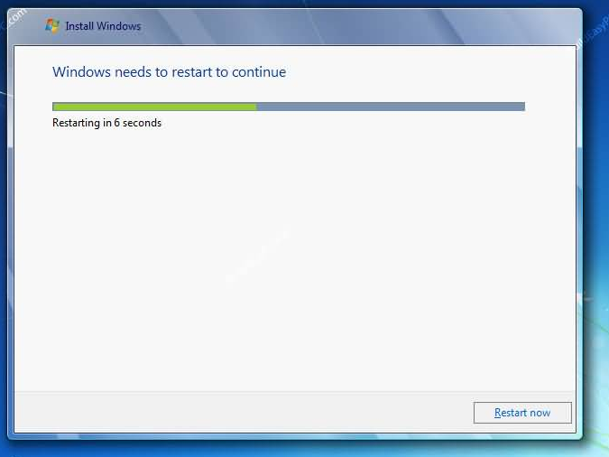

Ich habe eine externe Festplatte mit dem Windows Creation Tool, komme auch bis zur Installation, wo ich die Festplatte und die Windows Art auswähle. Danach lädt es die Dateien von der Externen Festplatte runter und beendet den ersten Installations Prozess und der PC startet neu. Danach startet der PC jedoch entweder nochmal an den Anfang der Installation von Windows oder wenn ich die externe entferne ins bios...

JA, wenn der 10 Sekunden Balken erscheint, die externe Platte abziehen.
