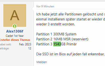

Alex1306f schrieb:
Partition 1 300MB System
Partition 2 16MB MSR (reserviert)
Partition 3 1543GB Primär

Und die 1543 GB bei einer 2 TB SSD passen ja auch nicht.
Bei einer 2 TB müssten das doch um die 1850 GB sein.
