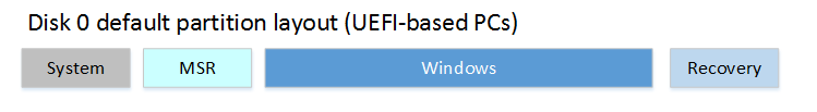

Man muss sich einfach mal den Unterschied zwischen GPT und MBR vor Augen führen, auch ohne zunächst GPT an sich zu betrachten.
Bei MBR wird zum Booten eine aktive primäre Partition benötigt und die kann NTFS formatiert sein, das CSM schaut im MBR (Master Boot Record) nach einem Bootloader und startet dann Windows (vereinfacht ausgedrückt). Diese MBR lässt sich bei Problemen relativ leicht wiederherstellen (bootrec /fixmbr).
Mit Windows 7 hat Microsoft dann Bitlocker eingeführt und da ein System nicht von einer verschlüsselten Partition starten kann, hat man sich entschlossen eine "Systempartition" einzuführen und weil es so schön war auch noch eine "Recoverypartition"
Beides ist vorhanden und beides ist technisch nicht notwendig......wenn man kein Bitlocker einsetzt. "System" braucht man für das Bitlocker Ladeprogramm, "Recovery" falls das Dateisystem der Windows Installation kaputt gehen sollte und man es damit reparieren will.
Bei UEFI ist das nun anders, hier gibt es kein Boot Record mehr und das Bios holt sich den Bootloader von der ersten Partition die zwingend mit Fat32 formatiert sein muss. Idiotischerweise von Microsoft auch hier "System" genannt.
In Anlehnung an meine erste Aussage werden hier nur zwei Partitionen benötigt, die EFI Partition und die Windows Partition. Die MSR ist überflüssig und wird nur beim Softwareraid benötigt und für die Recovery gilt das gleiche wie weiter oben.
Auch hier lässt sich die EFI Partition sehr leicht wiederherstellen oder neu erstellen, dieses Verfahren nutzt eben mbr2gpt. Verzichtet man auf das Tool lässt sich eine Konvertierung auch relativ einfach selbst durchführen, wobei "einfach" hier relativ ist. Man muss die Windows Partition sichern, manuell eine EFI Partition erstellen, dahinter die Windows Partition zurück sichern und mit "bcdboot" einen neuen Bootloader schreiben.
Für "Normalsterbliche" ist es mit MBR2GPT wesentlich einfacher.
https://docs.microsoft.com/de-de/windows/deployment/mbr-to-gpt
EDIT: Jetzt kurz hier als Anmerkung
Wie du siehst "schrumpft" das Tool die vorhandenen Partitionen und platziert davon die EFI Partition. Eigentlich ist das nach der Konvertierung einer Partitionierung, die schon so eine Bootpartition mit MBR hatte dann "doppelt gemoppelt", als Ergebnis bekommt du wohl EFI->Boot->Windows. Manuell kann man es sauberer lösen, ist aber vollkommen OT und wenn es jemanden interessieren sollte dann bitte per PM.
