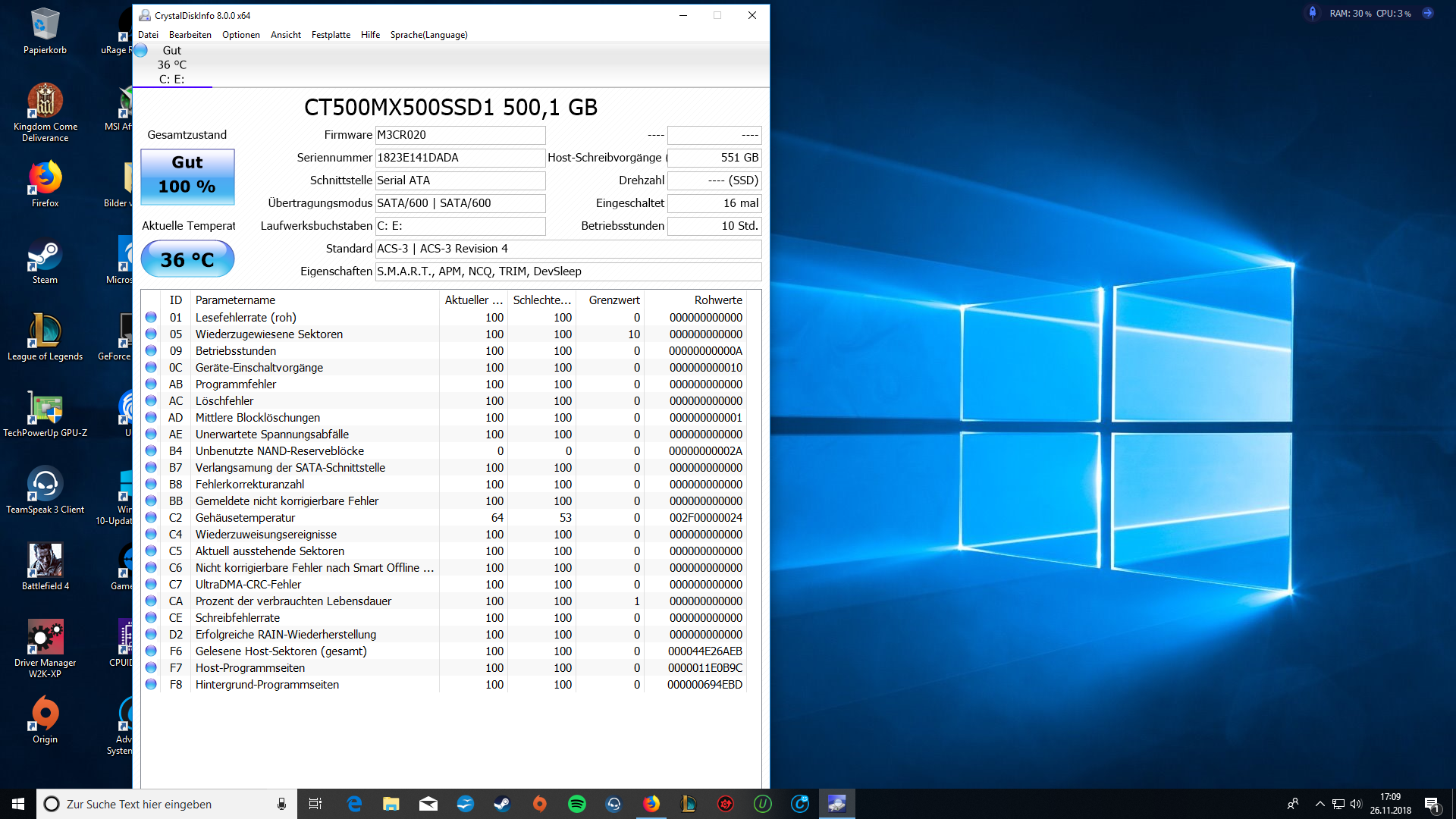

Poste doch bitte mal den Screenshot von CrystalDiskInfo für die SSD, ziehe aber bitte das Fenster soweit auf, dass alle Attribute und auch die Rohwerte vollständig sichtbar sind, also keine Scrollbalken mehr erscheinen. Bitte mache den Screenshot aus Windows und nicht mit einer Kamera vom Bildschirm und nur den Screen von CrystalDiskInfo, mit Alt+Druck erzeugt Windows einen Screenshot des aktiven Fensters in der Zwischenablage oder probiere mal die Tastenkombination: 'Windows Taste + Shift + S'.

Die Werte sind bestens und auch die Temperatur war nie so hoch das die SSD gethrottelt hätte. An der SSD dürfte es nicht liegen. Beobachte mal die Temperaturen und Taktraten des CPU und GPU während des Gamings, z.B. mit HWInfo64 -> Sensors.
